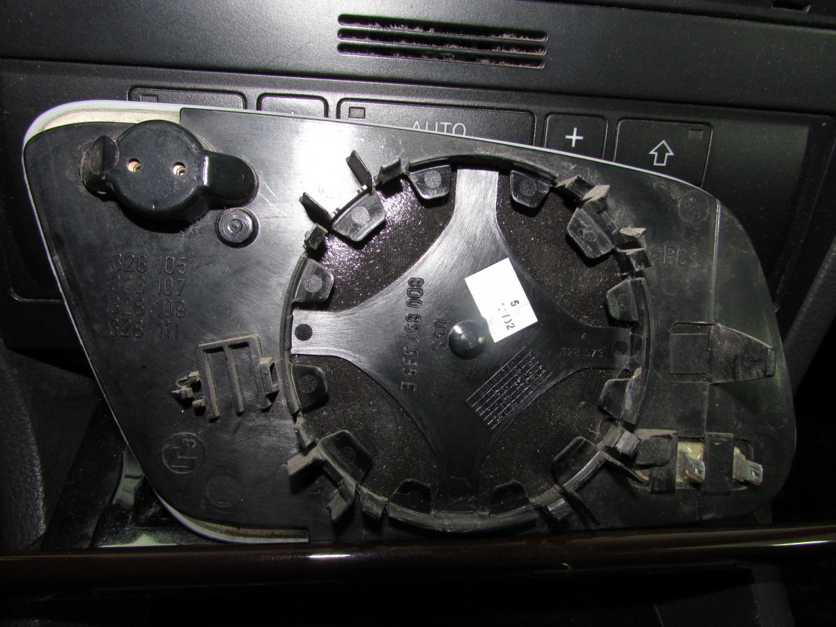

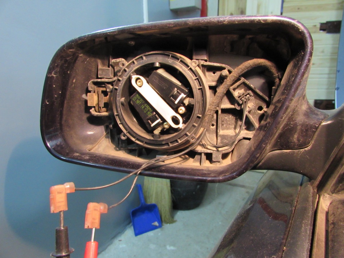

Знаю что тема на других моделях на этом форуме обсуждалась, но может кто подскажет судя по фото зеркала у меня с подогревом по заводу в комплектации или просто зеркала с подогревом но не подключены.
В крации о проблеме при минусовой температуре не тает лед. Напряжение на зеркала не приходит, спираль зеркал целая.
Вопрос для чего на 3 фото снизу не подключенная колодочка с двумя проводами коротая просто вставлена в корпус ??????????

Зеркала у меня действительно без подогрева, сделал вот так как сдесь http://audi-a4-club.ru/forum/viewtopic.php?f=83&t=11645 все работает :yahoo:

На фото зеркало с автоматическим включением обогрева. На фото обратной стороны в верхнем правом углу термодатчик. При температуре менее 20 градусов подогрев включается автоматически и выключается при достижении температуры зеркала 20 градусов. Питание на зеркало приходит постоянно.
