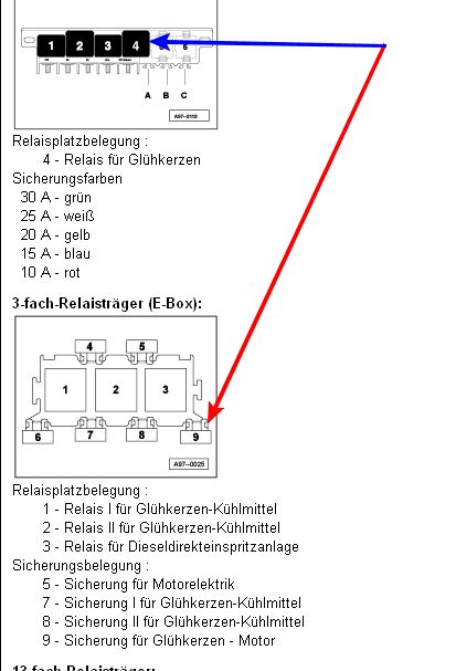

Сообщение DIA » 25 янв 2014, 21:46
SWSW1 писал(а):двигатель AVG преды стоят с боку со стороны водителя под декоративной крышкой сбоку на панели
На каой панели, :stars: там нет и некогда небыло предов на свечи ты че там предохран на 80 амер, И еЩЕ РАЗ ВАШ ПРЕД СТОИТ В ВОДОЗАЩИЩЕННОМ КОРОБЕ ГДЕ И ЭБУ ДВИГАТЕЛЯ! Для того что бы туда долезть желательно снять счетки стеклоощистителя и планку. Реле стоит под ногами синяя стрелка.

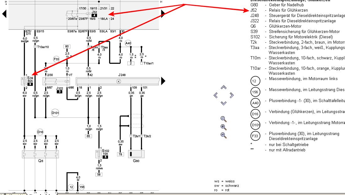

Сообщение DIA » 25 янв 2014, 22:17
Юра 80,
Да ему туда может и лезть ненадо, я спецом полную схему положил, по ней видно что стоит одно реле и управляется от эбу двигателя, так вот если накала пускового нет а режим сопровождения есть тут надо понимать по какой то причине эбу сдурел это маловероятно или накосячено что то с проводкой управления катушкой реле, или замеры некоректно проводил.
