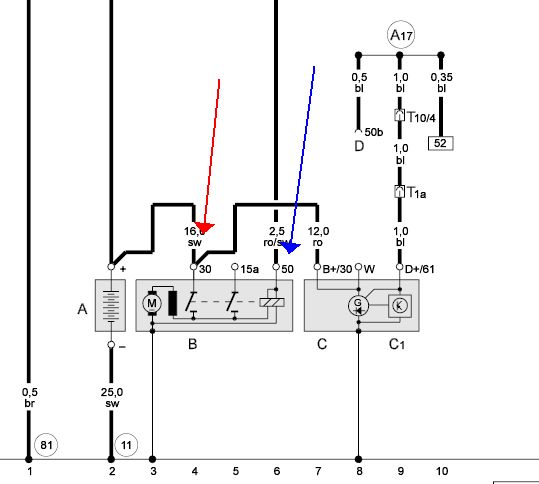

Вот это другое дело, понятно стечение обстоятельстав, теперь слушайте меня вам такого тут ....., берем фарную лампочку. прикручиваем к ней два провода сечением так 1.5 удобней работать и желательно нити в паралель, кидаем её на акум загорелась, значит прозвонка готова и напр на акуме под небольшой нагрузкой есть, залазим под авто кидаем один провод на корпус стартера второй на именно болт а не гайку стартера к которой приходит самый толстый провод 30 клема красная стрелка да нет? Второй шаг проверяем приходит ли напряжене и исправна ли контактная на включение стартера это клема 50 нужен второй механик. один включает ключь на старт втрой под машиной смотрит подключив один провод с контрольки на тонкий провод который идет на втягивающее синяя стрелка другой провод на копус стартера да нет? Обратите внимание на втягивающем есть еще 15а клема может препутали 50 с 15? ВНИМАНИЕ! При проведении этих работ ручник зажат ручка переключения скоростей в нейтральном положении.

Sp1k3R писал(а):к стартеру к меня идет 3 правода 1 тонкий с фишкой это я так понимаю с замка зажиганич и еще 2 на балт крепятся и зажимаются гацкой 1
Совершенно верно, на ту клему которая зажимается гайкой на 8 ключь на 13 приходит два провода один толстый это с акума второй потоньше на генератор. на заводку он не повлияет кроме как на зарядку акамулятора, третий тонкий штекером сделан идет на контактную группу с замка зажигания вкл при положении старт.

DIA писал(а):Обратите внимание на втягивающем есть еще 15а клема может препутали 50 с 15?
А вот это жутко правдоподобно.И самый простой способ определения правильности подключения
DIA писал(а):ВНИМАНИЕ! При проведении этих работ ручник зажат ручка переключения скоростей в нейтральном положении.
Куском провода замыкаем кратковременно большую клемму-болт
Sp1k3R писал(а):крепятся и зажимаются гацкой 1 черный это плюс мс аккумулчтора 2 крассный хз откуда идет кпжись с генератора
и маленькую, если стартер оживает туда и насобачиваем фишку с проводом
