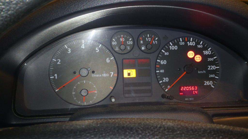

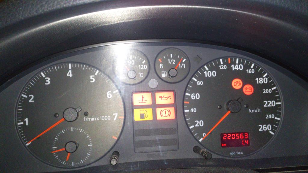

Заходим в панель приборов (17), далее адаптация (10) и дальше заходим в 1 канал.
Именно в 1. Диапазон регулировок от 0 до 255. По умолчанию стоит 128.
Если ставим 256, то перескакивает на 0.
Выставляем нужное значение, нажимаем тест и стрелка ползет в нужном направлении.
Если все устраивает, то нажимаем Сохранить.
Ничего сложного :)

Мне правда не хватило немного диапазона регулировки. Нужно все таки немного датчик подгибать.

Как видно, после адаптации стрелка после теста не становится ровно по середине шкалы.
Так что перед тестом нужно смотреть какое значение стоит в первом канале. Если 128, то стрелка должна становиться по середине, а если не 128, то стрелка по середине и не станет :)
Вот и все. Может кому пригодится инфа :)
