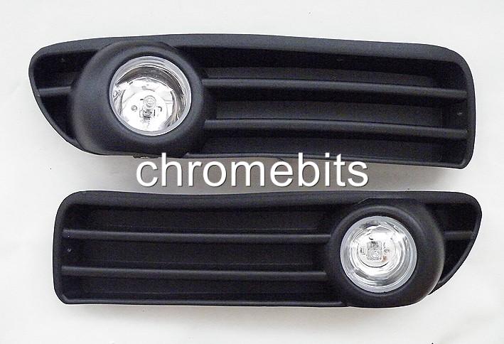

Сообщение Ratgost » 16 авг 2012, 09:34
Спасибо други за советы и пояснения.
Я здесь внимательно посматрель на свою Авдотью и оказалось что фары установлены Depo (не родные) без противотуманок, кнопок в салоне на противотуманки 2 шт.
Решено заменить фары на что нить более красивое и эфективное но не Хсянон. + закажу противотуманки вось такие http://www.ebay.com/itm/FOG-LIGHTS-LAMP ... 231446d306.
цена вопроса: фары - 200$, противотуманки 53$
Вдруг кого еще подобная недостача света волнует.
вот такие противотуманки.
Сообщение Rezaka™ » 16 авг 2012, 09:48
Ratgost, прикольные конечно, но как-то смущает их кривизна на фото, может конечно ракурс неудачный :?
Сообщение PhoeniX » 16 авг 2012, 10:21
Кетай возможно... хз насколько крепкий пластик, не поплавится ли он от лампочки...

Сообщение Ratgost » 16 авг 2012, 21:39
ну что кхетай так это несомненно, я таки тоже имею массу вопросов как по самому пластику так и по светлячкам, но альтернативы пока не нашел. От калины иль приоры тож не совсем вариант (стоят дороже, заглушки не подойдут - портить свои, крепление не такое - нечто колхозить.). Думаю чуть позже прикупить этот китайский противотумань, если еще чего не найду приятней и доступней.
