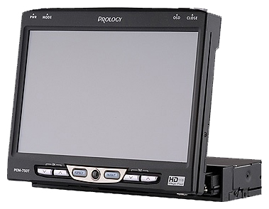

В качестве монитора был использован монитор с тачскрином Prology 750 –
довольно интересный девайс размером 0.5 дин, очень изящно впрыгивающий в однодиновое отверстие от музыки в моей машине.
Среди его достоинств – то, что в сложенном состоянии он совершенно не выглядит монитором, тачскрин, автопереключение на камеру заднего вида, наличие дополнительных (кроме VGA) видеовходов. Да, к нему еще и ТВ-тюнер есть. Но – этим я не пользуюсь.

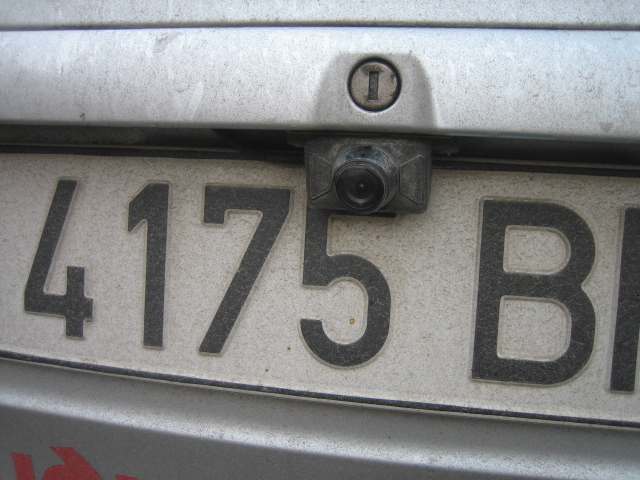

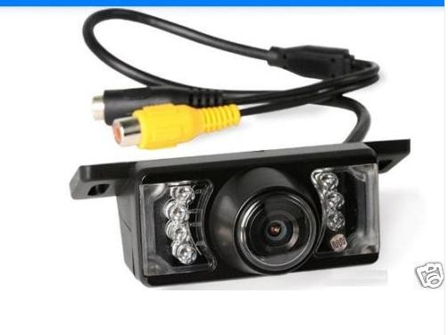

Камера заднего вида – китайская, ессно, купленная на ебае, но в немеччине.
установлена над номером.
Камера не очень правильная, слишком узкий угол обзора, для правильной парковки как бы угол должен быть 180+, а эта как бы не дотягивает. Но - наловчился :)

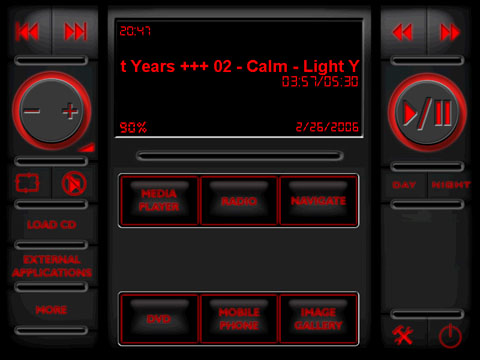

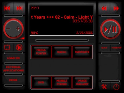

На ноуте установлена обычная вин ХР – проверенная временем операционка. Однако, пользоваться ХР без мыши – как бы не очень удобно – значки на 7-дюймовом мониторе мелковаты, а использовать мышь в движении – тоже не сильно здорово. Жизнь облегчают программы-оболочки для автомобильных компьютеров. В первой версии я использовал In Car Terminal описание ее и плюшек, которые с ней получаются, находится тут
Выглядит она с настройками по умолчанию – вполне в аудюшном красно-черном стиле.

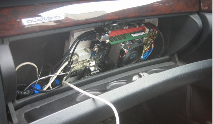

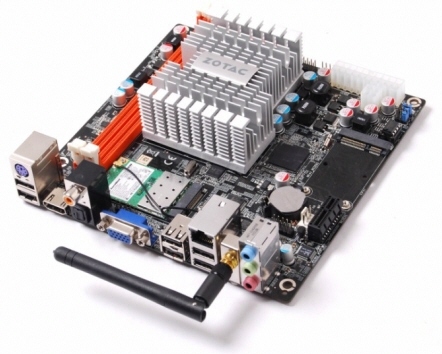

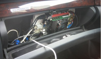

В следующей версии была использована материнка ZOTAC NM10 - размером 17х17см (формат mini-ITX) с двухъядерным процессором Atom D510 (частота 1,66 ГГц).
Ее скромный размер вполне позволяет ей лежать в бардачке. За помощь в приобретении огромная благодарность Sly!
Для питания платы использован блок питания E10000. Описание тут
Блок питания разумный – компьютер он включает не сразу после подачи напряжения, а несколько (около 10 сек) мониторит напряжение бортовой сети и отключает компьютер тоже не сразу – подает материнке сигнал на отключение и снимает подачу напряжения с материнки после ее выключения.

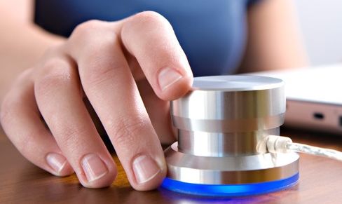

По скольку использовать всякие крутелки для регулировки громкости немного удобней, чем тачсрин – установил в машину интересный девайс Griffin Powermate
Алюминиевая крутелка не очень маленьких размеров.
(фото от производителя)
Реально удобна в пользовании. Она не только вращается, но и нажимается, и на все эти действия – на нажатие короткое, на нажатие продолжительное, на нажатие с поворотом влево-вправо – могут быть заданы какие-то действия в системе. Ну при повороте влево-вправо она, ессно, громкость регулирует. При нажатии коротком – глушит звук. При нажатии с поворотом по-против часовой – переходит на следующий-предыдущий трек.

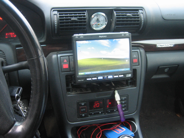

будет и конечное :)
По скольку я передумал ДВД привод под монитор ставить а дырка размером 05дин - не очень эстетично - снял рамку для заделки.
Крутелка пока лежит между сиденьями в кармашке, ждет куска кожи для подиума.

нет перегревов :) Материнка вообще с пассивным охлаждением была изготовителем задумана. Я, правда, вентилятор на нее прикрутил - ну, на всякий случай. Я вот был уверен, что будут проблемы с переохлаждением - но после достаточно суровой зимы все в порядке.

Сообщение Юра 80 » 11 мар 2012, 17:35
Пара фоток еще
Вот что осталось от бардачка
В общем, там еще есть место для установки ДВД. И ДВД тоже есть. Но необходимость этого девайска как-то пока под сомнением.

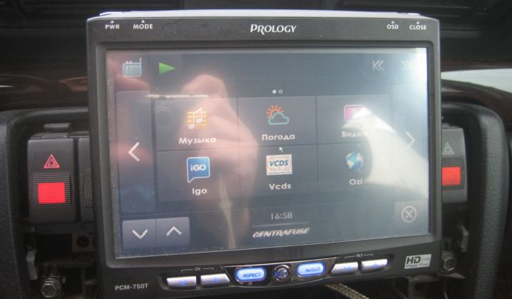

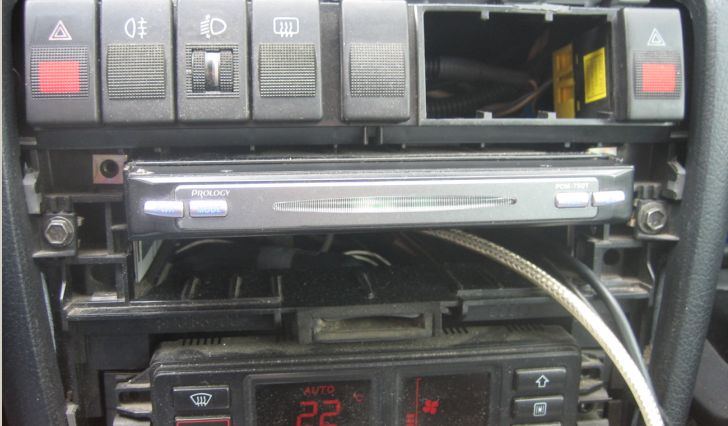

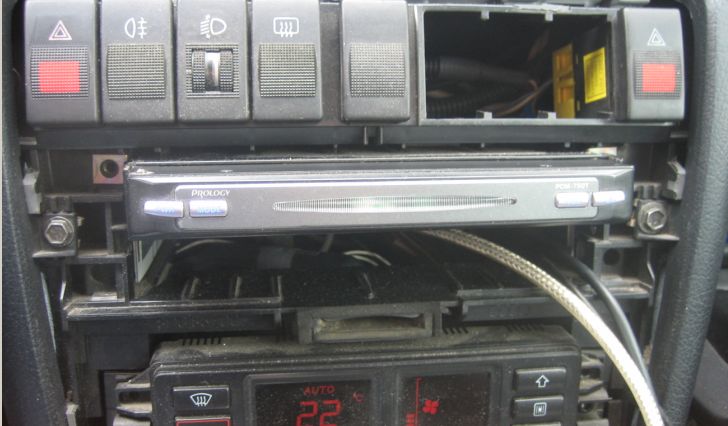

Вид на стартовый экран
Мне кажется, что не смотря на блики - видно, что кнопки достаточно пальцеориентированные, можно обходиться без мыши.
Вечерний (вандалозащищенный) вид монитора (декоративная накладка снята, ессно, временно)

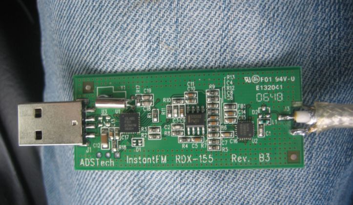

Красивый экранированный провод под монитором - это времянка антенны на радио.
Собственно радио - находится в процессе подключения :)
выдрано из корпуса, с припаянным проводом для подключения к штатной антенне

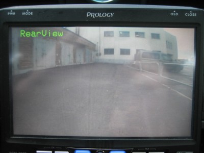

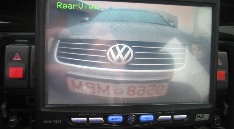

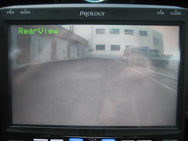

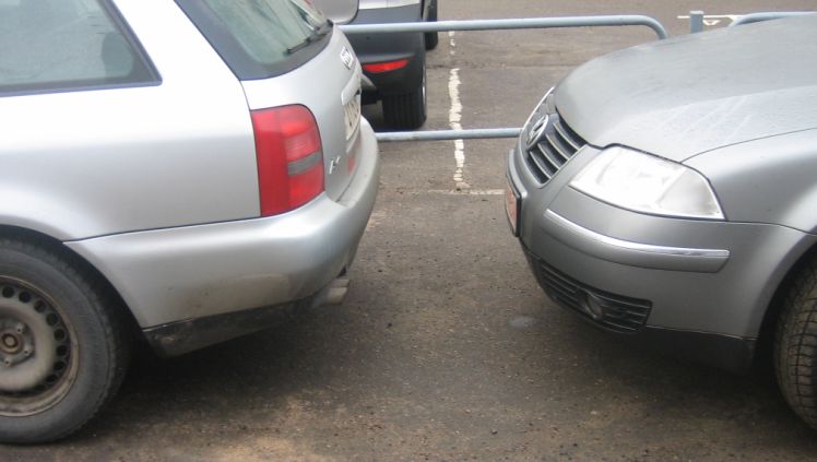

Пара фоток еще - парковка (правда утренняя, экран бликует немножко на фото)
по камере это выглядит так
А в реале - вот так
Сообщение PhoeniX » 16 мар 2012, 10:25
а изображение от камеры на экран выводится автоматом при включении задней, или на экран тыркать надо?

Сообщение Юра 80 » 16 мар 2012, 13:26
PhoeniX писал(а):автоматом при включении задней
ну да. Она включается от задних фонарей, т.е. сразу, как воткнул заднюю. Ну моник сразу тоже переключается на нее. Засирается - достаточно быстро. Пытался мерять ее под стекло - чтобы загрязнялась только внутрисалонной пылью - но угол обзора у нее не тот совершенно.
Протирать - ну, когда сзади к машине подхожу - проведу рукой по ней и все - специально отдельно не мою :)

А две кнопки аварийки тебе зачем?
Сообщение Юра 80 » 16 мар 2012, 14:19
Вторая - которая справа - для аварийного отключения компа :)
Блок питания умный, он как бы всегда (через эту кнопку ;) ) к бортовой сети подключен. Включаешь зажигание - на него идет сигнал на включение. Около 10 сек он мониторит напряжение на входе, если оно больше 7 и меньше 20 вольт - блок запускается и подает сигнал на материнку. Опять же, при отключении зажигания - БП материнке сигнал на отключение подает и, в зависимости от установленных перемычек - делает паузу 10-20-40 сек. После чего отключается и до след включения зажигания почти ничего не потребляет. Но - я таки решил просто выключатель установить. Дополнительно. На всякий случай. :) На ночь отключаю.
