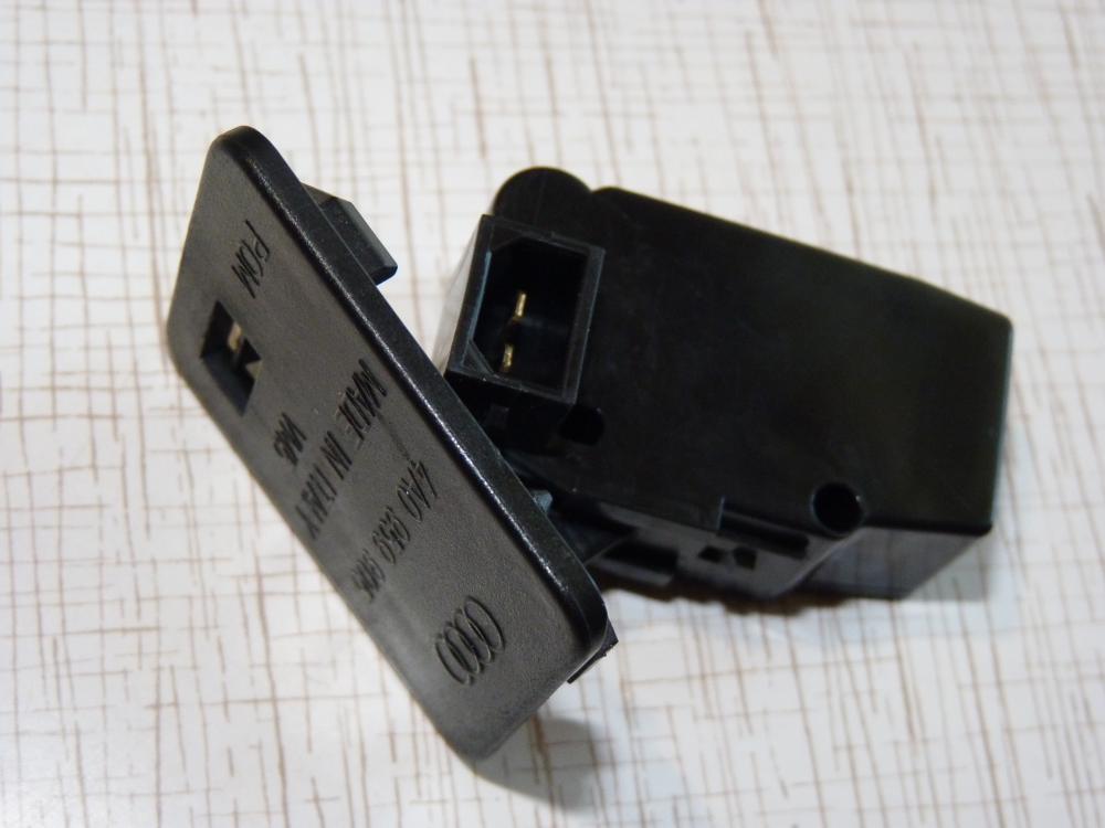

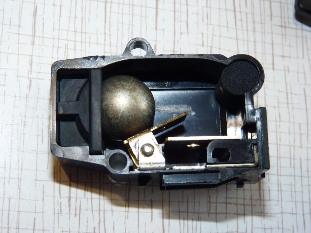

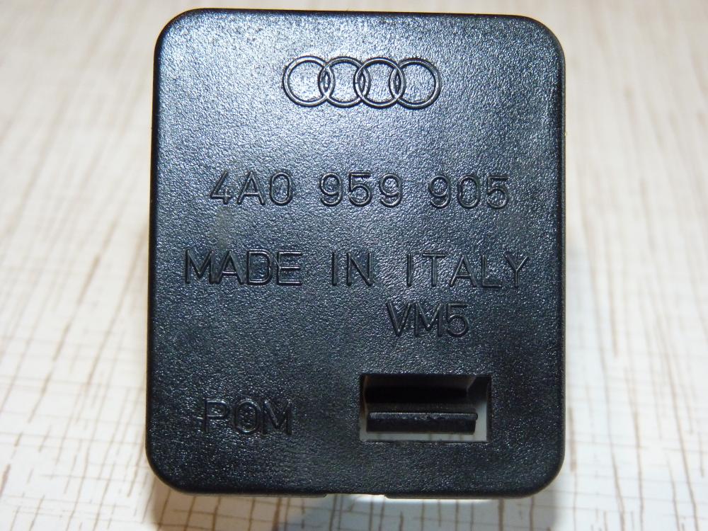

Сообщение kyzmalex » 07 май 2014, 12:50
это мой концевик на а4 б5 1994 г.в....а микрика в замке никакого нету....во всяком случае туда провода не идут :smile:

Сообщение Игорь » 07 май 2014, 13:17
kyzmalex, судя по виду этот датчик универсальный ― установлен на многих моделях Audi.

Сообщение kyzmalex » 07 май 2014, 13:23
Игорь писал(а):kyzmalex, судя по виду этот датчик универсальный ― установлен на многих моделях Audi.
везде на форумах про него никто не заикается, вот я думаю....с чего ли у меня не так как у всех)
Лучше на 15 минут позже, чем на 40 лет раньше.
Сообщение Юра 80 » 07 май 2014, 13:56
вроде как у всех Б5 так
