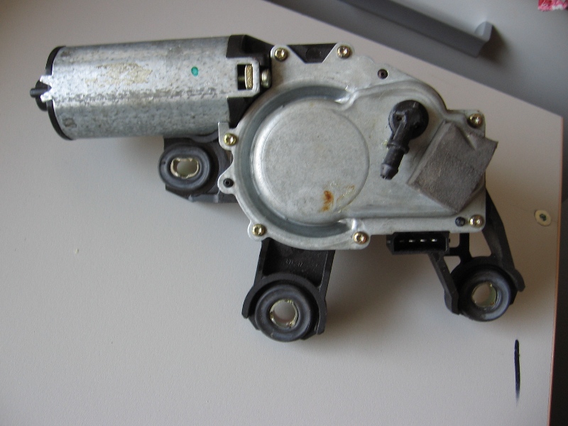

Ауди А4 В5 авант 1997г.
Омыватель работает а вот щётка молчит , может контакт плохой или предохранитель нужный сгорел... слышал что в ауди беда с задними щётками....
подскажите тчо именно ковырять и проверять........

Надо обшивку задней двери снимать, смотреть. Сложного и страшного там ничего нет.
В самом крайнем случае, беушный редуктор стоит около 50 уе

Два раза с такой бедой сталкивался и всё благополучно заканчивалось. Попробуй сначала просто разобрать щетку не снимая обшивку и почистить контакты или может где-то ржавчину. Есть такая беда, что от омывателя вода на механизм попадает и со временем, моторчику не хватает сил ворочать щетку. Плохое что может случиться - это сдохнет моторчик ;)

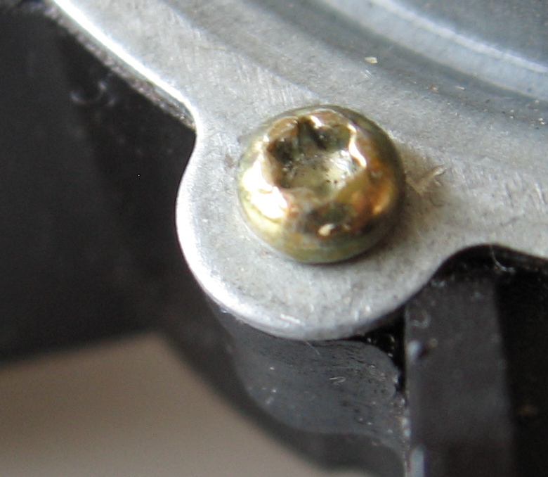

Авторитетно заявляю - нет. Моторчик обычно не дохнет. Пипец приходит редуктору, после того, как в него попадает вода. Путь один - разбирать неразборный корпус, ставить после этого винты, менять ремкомплект омывателя, или покупать беу редуктор.

Вполне он разборен и ремонтопригоден на
CoUpE писал(а):A4 B5
. В природе даже ремкомплекты есть.
Сообщение Trace » 03 апр 2011, 10:56
Все корпуса, которые я видел, держатся на заклепках. Возможно, ваш уже кто то тоже перебирал, или же бывают и разборные.
Сообщение Rezaka™ » 03 апр 2011, 13:32
Trace писал(а):Все корпуса, которые я видел, держатся на заклепках.
Свой когда-то разбирал тоже на заклепках был, назад собирается винтиками которые в ремкомплекте идут.

Уменя была подобная проблема, которая решилась заменой этого моторчика. Ремонтировать возможности не было, так как там все было разбито и некоторые части просто перемотаны изолентой.
