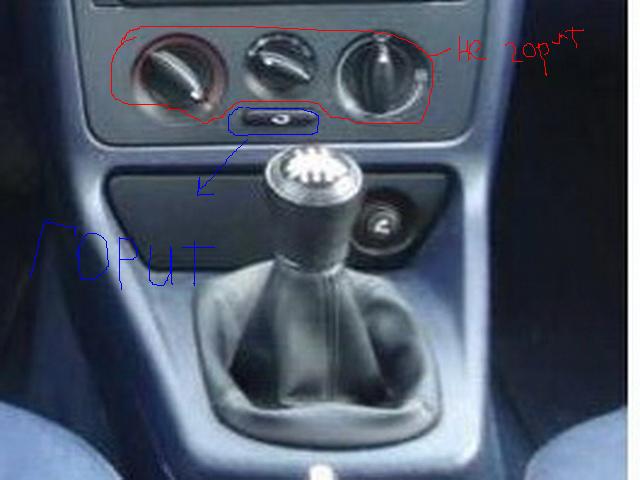

Всем доброго дня , у меня маленькая трабла , может кто поможет , не горит подсветка где включение холодного и горячего воздуха , может кто сталкивался ? сам сегодня туда полез , достал магнитолу , ничего не мопогло , котакты вроде все в норме , но опять же я достал фишки с виду всё вроде норм ((( как быть ? может тут есть хороший спец кто в этом шарит ?

ну расклад такой был , когда машину купили она горела , через два года перестала , потом маленьким потукиванием она загоралась , видать если где яма или грунтовка она опять перставала работать , поэтому прошу помощи решить проблему(((( :hi:
Добавлено спустя 3 минуты:
а сегодня уже и потукивание не помогало , поэтому не знаю как и быть ((((

Сообщение Паша » 10 ноя 2010, 21:59
IvanRs писал(а):если где яма или грунтовка она опять перставала работать
На лицо плохой контакт в разъеме на блок управления подачи воздуха. Пробуйте снять и осмотреть данный блок.
Сообщение Юра 80 » 11 ноя 2010, 08:03
лампочки бы заменить ;)

Юра, расскажи про лампочки .... я вчера пытался снять , но там трабл , надо всю разбирать по ходу , а где эти лампочки расположены ? может знешь ? :?:

Сообщение IvanRs » 10 янв 2011, 03:40
Замена лампочки в моём случаи происходит элементарно , вытаскиваем по центру переключаоель скорости вентелятора , достаем пинцетом лампочку и вставляем новую , всё вроде ... фото потом выгружу .... всем спасибо кто подсказывал как да что ...... :pray:
