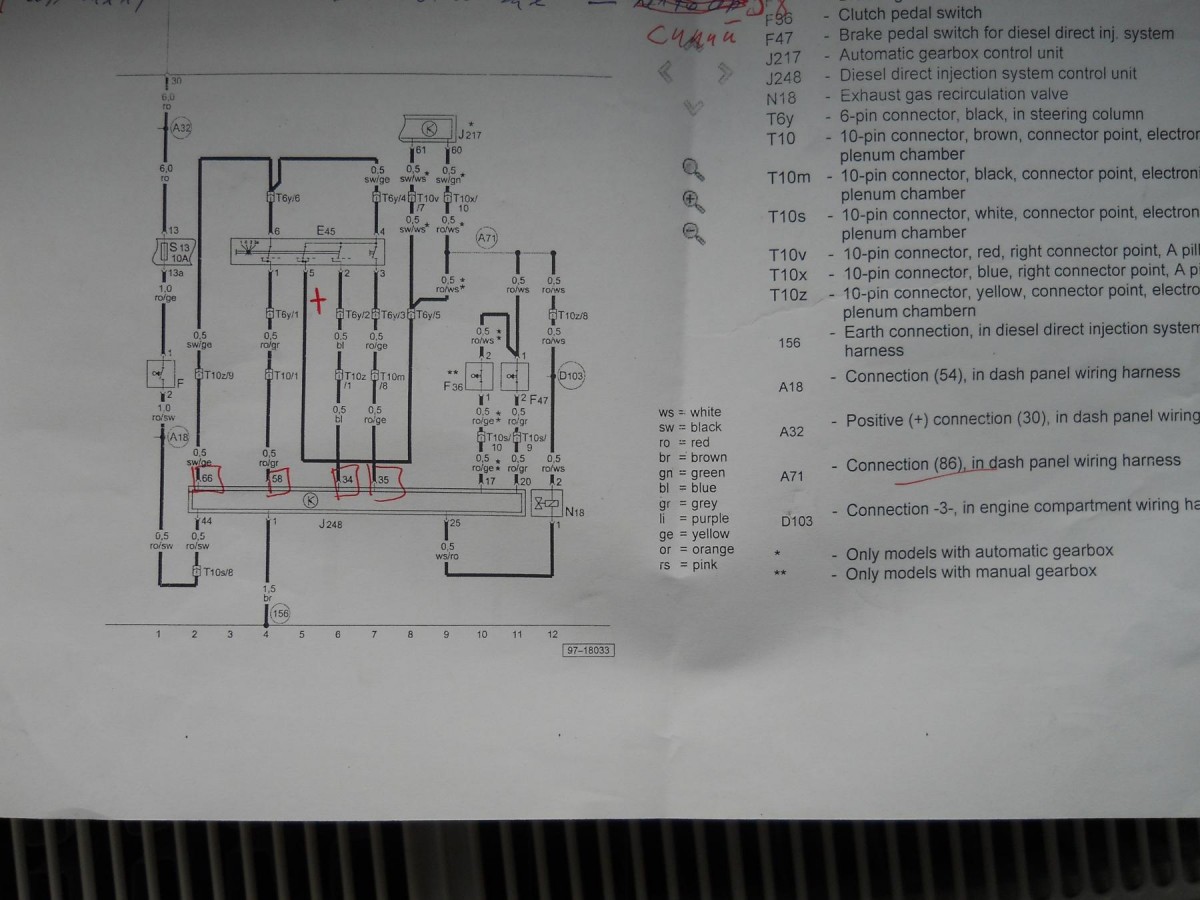

Привет всем. Решился на установку КК на свою AUDI A4 B5 двигатель AJM с электронной педалью. Переключатель купил в сборе от AUDI A8 D2 Изображение ,
знаю что нужно провести в короб с ЭБУ 5 проводов с пинами. Может кто подскажет номер штекера для подключения к переключателю без каких либо колхозных переделок или может кто поможет с установкой КК (желательно в Брестской области, но не критично ;) ). Заранее спасибо :hi:

Блин не пойму почему 5 проводов? в отчете с а6 там требуется протянуть 4 провода, 5 провод это что ли +12 появляющейся при включении зажигания????????????????????????????????????????
К фишке левого переключателя подведите 4 провода, которые были добавлены в ЭБУ и подсоедините их в следующем порядке:
Желто-черный провод – пин 30 ЭБУ
Синий провод – пин 45 ЭБУ (RES)
Красно-зеленый провод – пин 48 ЭБУ (SET)
Черно-белый провод – пин 24 ЭБУ (ON)
Сине-черный провод – подсоедините к +12V? появляющихся при в ключении зажигания.
Красно-черный провод – пин 24 ЭБУ (ON)
и еще как понять пины уже есть в разъеме?тЧто получаеться вставить в разъем 4 провода?

Схема подключения КК на ауди а4в5 1.9 тди AFN и AVG одинаковая????
Не могу найти на экзисте КК, может кто скинет №
интересно у меня авант но в седане же нет задней щетки, значит и стрекоза будет разная)?

Dim4ela писал(а):интересно у меня авант но в седане же нет задней щетки, значит и стрекоза будет разная)?
Интересно интересно а вы что стеклоочистители ручкой поворотов включаете ;D Что на картинки из мурзилки выше скажу вам по секрету разделяется на две части, одна часть правая отвечает за стеклоочистители итд итп, вторая левая за повороты дальний ближний и круиз если таковой имеется. :yes:

спасибо DIA за схему))))

Извиняюсь не так выразился, имел ввиду именно подключение к белой фишке в водозащитном кожухе. Про то как это все обойти приблизительно понял, что нужно подключаться к проводам верхней части этой самой белой фишки, просто добавляя по проводу в определенные пины.

DIA писал(а): (как пример по верхней схеме)
А у Вас случайно нет схемы именно для A4 2001 года с двигателем AJM?
Сообщений: 9332
Сообщение DIA » 28 янв 2015, 13:40
Находится там же вот к нему и приклейте.

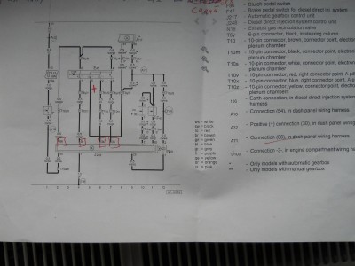

уточните плиз схема подключения круиза на мотор 1Z ауди а4 95г эта ? или та что у вас ваше выложина
Сообщение Rezaka™ » 30 мар 2015, 23:02
genrrre, в первом сообщении схема для двигателя AFN. Ваша очень похожа, за исключением пары проводов.
Сообщений: 9332
Сообщение DIA » 31 мар 2015, 08:20
genrrre писал(а):уточните плиз схема подключения круиза на мотор 1Z ауди а4 95г эта ?
Да она.
