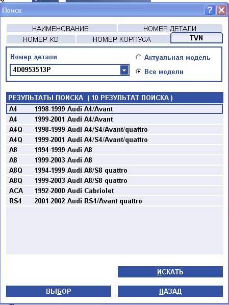

Кто подскажет, подойдет ли на мою А4 В5 рестайл стрекоза с круизом от А6 С5? Может у кого есть номерок СТО которые ставят круизы?
Сообщение Sly » 28 окт 2013, 22:30
Slаw0k, от а8 подойдет.

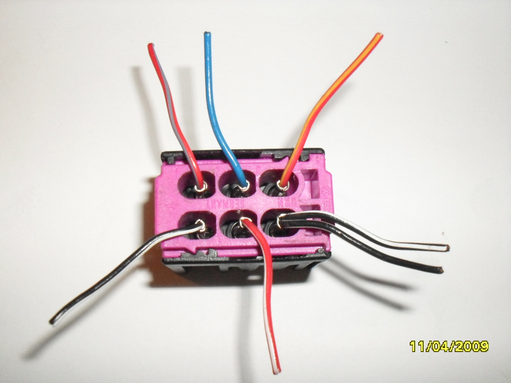

Сообщение SWSW1 » 22 июн 2014, 20:35
DIA писал(а):Да как у всех а фишка может быть с бензинки или с другой машины поэтому и цвета другие перебей их под свои и делов
что то я нахимичел не то :( ,круиз не работает,газуля тоже не работает(наверное спалил) и расходомер накрылся
Добавлено спустя 2 часа 48 минут 10 секунд:

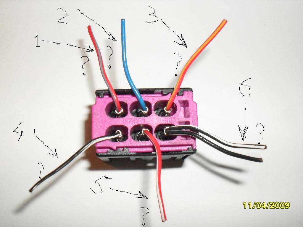

[quote="Rezaka™"]
ребята может всё таки кто разжуёт а то не как не догоняю куда что подключить? двигатель AVG 110 лс 1999 гв
1 -???
2-???
3-???
4-???
5-???
6-??? куда по нумерации их к каким пин в эбу???
Сообщение DIA » 23 июн 2014, 01:30
SWSW1 писал(а):ребята может всё таки кто разжуёт а то не как не догоняю куда что подключить?
Извините у вас схема под носом там все указано, если вы не догоняете то что до того просто что трудно сделать умное лицо то вы наверное туда зря полезли этому есть ваше же подтверждение.

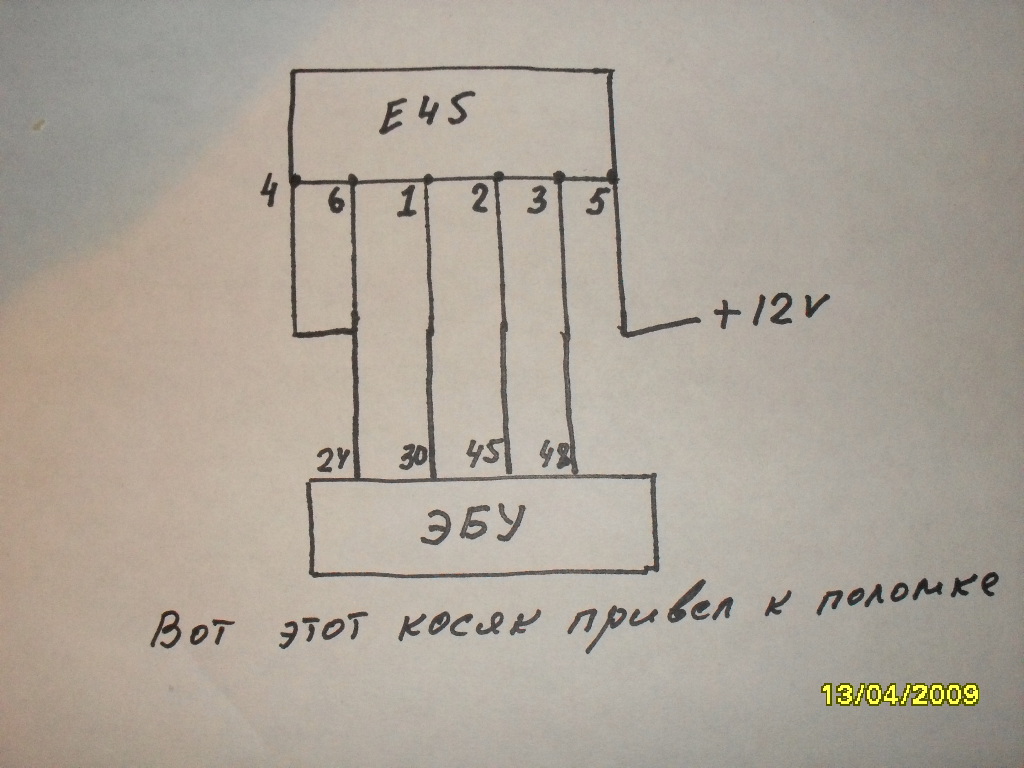

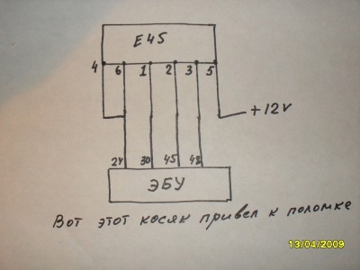

DIA большое спасибо что в порыве гнева объяснили мне доступным языком и я всё подключил правильно :yahoo: круиз работает.
Но а теперь всё по порядку.накосячили мы по полной так подключили изначально совсем не так.и скорее всего что то спалили эбу или педаль моргает постоянно символ спирали на приборке
Вот эта схема что и привела к поломке
сейчас круиз работает но газовая педаль мёртвая.лазили компом я точно не помню но пишет что ошибки что нет связи с педалью вторая что где то завышенное напрежение,и что то с расходомером и эти ошибки не убираются.мой же комп на авто показывает 5 ошибок 1-р1631 2-р1654 3-р1145 4-р1146 и 5-р1632.так что вот такие пироги.и когда я еду на 1200 об и пытаюсь добавить газ то машина как бы сама немного притормаживает.а ещё забыл,один эл сказал что не приходит ток на фишку которая соединяется с педалью в шесть пин
Сообщение DIA » 23 июн 2014, 21:03
У вас на эбу только 30 задействована это расходомер остальные пины по номерам не существуют в схеме но они могут быть в эбу на чем нибудь сидеть, у вас накрылся скорее всего в эбу стабилизатор 5 вольт потому что вы могли его упалить через расходомер подав на него напряжение через ручку и еще этим напряжением запитывается педаль газа. да и 5 вольт идет на датчик темп и уровня масла или кз где то сидит напряжение 12 вольт сидит на одном из проводов которые запитывают эти датчики
вот ваши ошибки, они все указывают на повышенное напряжение. Смысл в чем на эбу датчики расходомера педали газа и уровня масла запитаны 5 вольтами из эбу.
