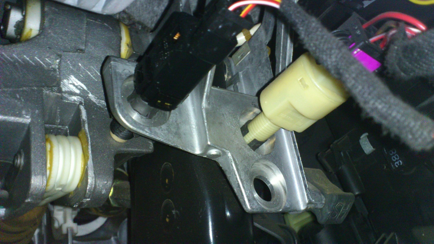

вопрос Audi A4 B5 1998 1,9 TDi AFF 75 лс
Сообщение fya1987 » 08 янв 2013, 23:51
Люди добрые,
подскажите пожалуйста, я недавно прокатился на машине с круиз контролем и мне очень понравилась эта вещь. Так вот, почитал я информацию в нете и выяснил, что с моим мотором (А4 Б5 1,9 ТДИ AFF 75 лс), нужно только установить переключатель, ... ну вы сами знаете.
Так вот, смущает один момент. Где-то прочитал (уже не помню где, простите), что на педали тормоза должны быть дза концевика, один для стопов и один для КК соответственно. Решил я это дело проверить в своей машине, так вот там по одному концевику на каждой педали, но на тормозе он больше и от него идет раза в два больше проводов, часть из которых встречается с проводами от концевика сцепления.
Теперь мой вопрос к вам, господа: Это нормально? Или у меня не хватает одного концевика для обеспечения нормальной работы круиз контроля?
Заранее спасибо всем откликнувшимся. Позже попробую залить фото концевиков
Сообщение Rezaka™ » 09 янв 2013, 00:10
fya1987, у меня тоже по 1 было и все работало.

Ок, спасибо, Rezaka™
Вот на всякий случай фото двух концевиков.
концевики
Там еще справа похожая на концевик приблуда, (на фото не видно) на нее от двух концевиков еще провода идут. Это случайно не девайс отвечающий за отключение круиз контроля при нажатии на одну из двух педалей, или я ошибаюсь?
Сообщение DIA » 09 янв 2013, 01:06
fya1987 писал(а): Это нормально? Или у меня не хватает одного концевика для обеспечения нормальной работы круиз контроля?
Все нормально, опишу ниже.

DIA писал(а):Пож не трогайте там никаих проводов убедительно прошу не трогайте, там ничего делать ненадо и знать тоже что за провода.
спасибо, убедили, трогать не буду, а почему знать то не надо для чего это? Интересно ведь
