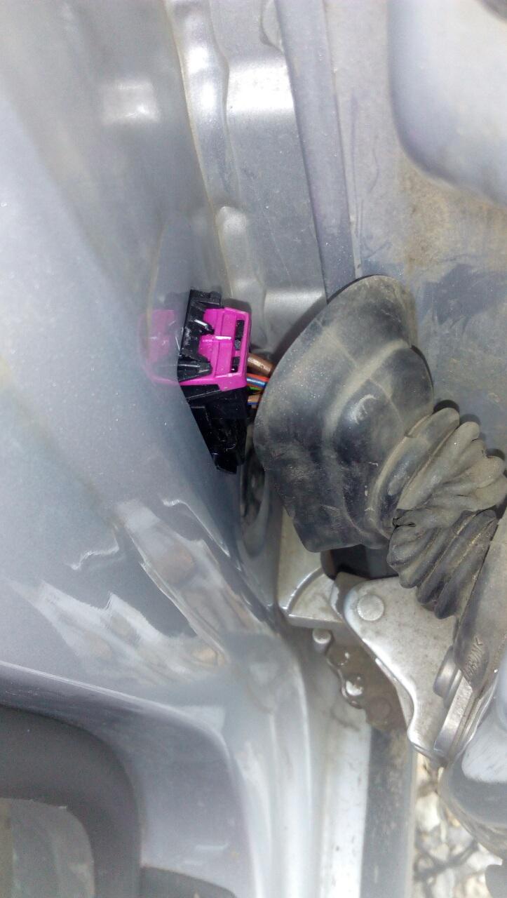

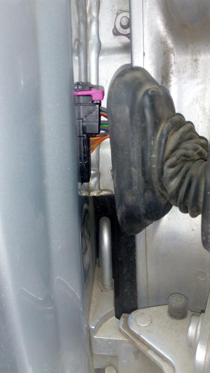

Да именно ключем. Вроде нашел причину. отодвинув гофру что от двери к кузову идет увидел , что один провод переломан. Но не могу снять разьем на кузове( Подскажите если есть с фото. А то обьясняли мне про язычки какие то но там их нет

Фиолетовая часть вроде как явно просит, чтобы в нее отвертку вставили. Теоретически.

Все проще) фиолетовая просто отодвигается. а защелка с обратной стороны(ее не видно). На левой двери она видна сразу, тк они одинаковые))
