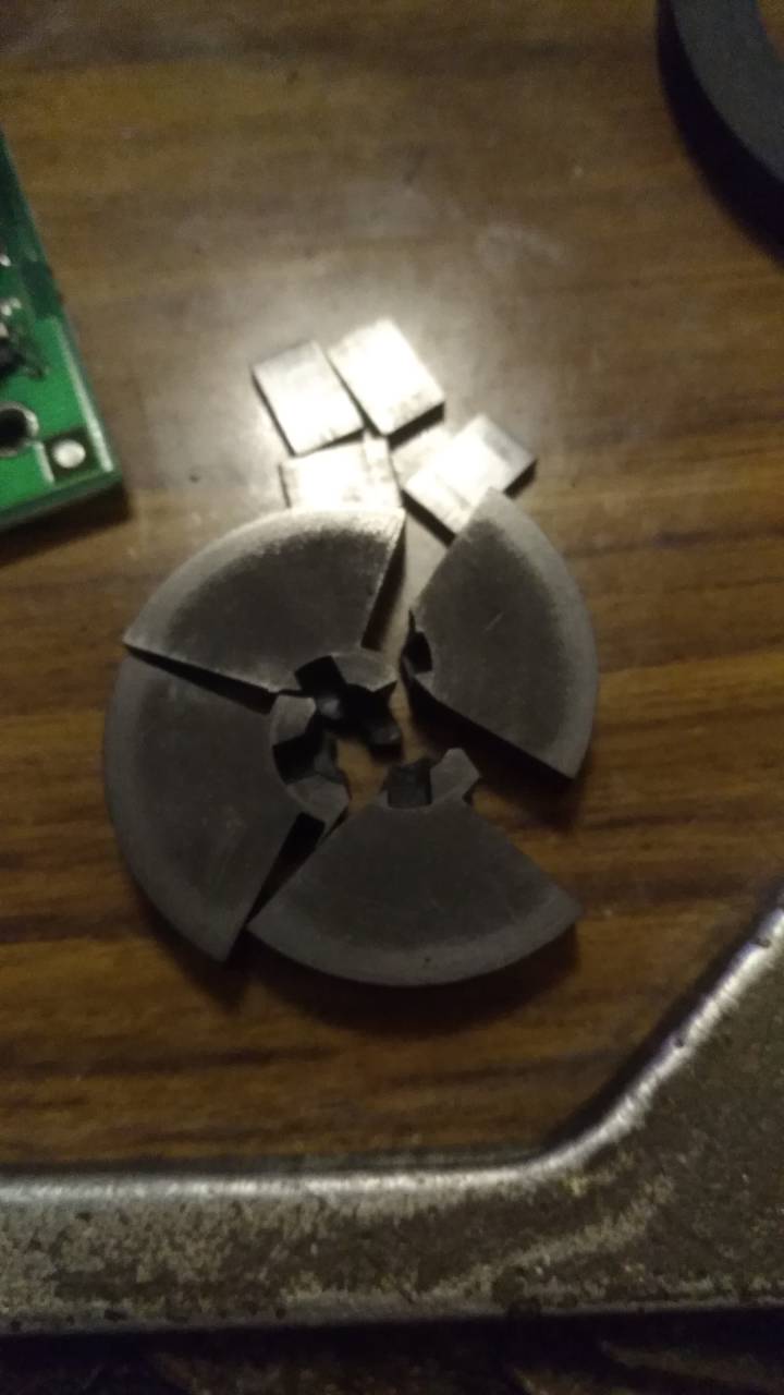

в блоке комфорта (на центральный замок) А4 развалилась крыльчатка (банально, но факт)))) Купил на разборке блок в сборе от WV какого-то, раскрутил крыльчатка- идеальная), цена вопроса 20 у.е., ОК,небольшой геморой с удлинением трубки (прибл. на 1-1,5 см) , собрал-все открывается/закрывается, но...... долго гудит 10-15 сек (тоже частая тема на форумах). Во-первых это напрягает, во вторых, износ крыльчатки. Почитав форумы- нашел вариант решения- сзади, на блоке ЦЗ (там , где 2 трубки выходят) есть окошко
там собственно видим
не знаю, как там что называется, но не суть, центральный усик при открытии дверей- движется в одну сторону, пока не коснется правого усика , при закрытии- соответсвенно движется к другому усику, поджав отверткой правый и левый усик ближе к центру- ВСЕ, открытие/закрытие 2-3 сек.
Спасибо hrak*у за фотки

Фоторемонт модуля центрального замка А4 В5.
Юра 80, покупал на разборке блок целиком, так как нужна была только крыльчатка (даже не она сама, а целиком движок), не вдавался в подробности, что там по остальному рабочее/не рабочее,но факт остается фактом 20 у.е.и ШЧАСЬЦЕ ) (варьировались цены до 65 у.е. за б/у) месяц прошел-все ОК.

Разобрать и еще раз собрать правильно. Где-то на этапе сборки накосячено.

Всем, кто столкнулся с проблемой крыльчатки и её поломок, вот контакты в Минске
Цена вопроса 50 бел руб и 10 минут времени. Ставят крыльчатку, которая гораздо толще родной и новый Эл моторчик. Все работает.

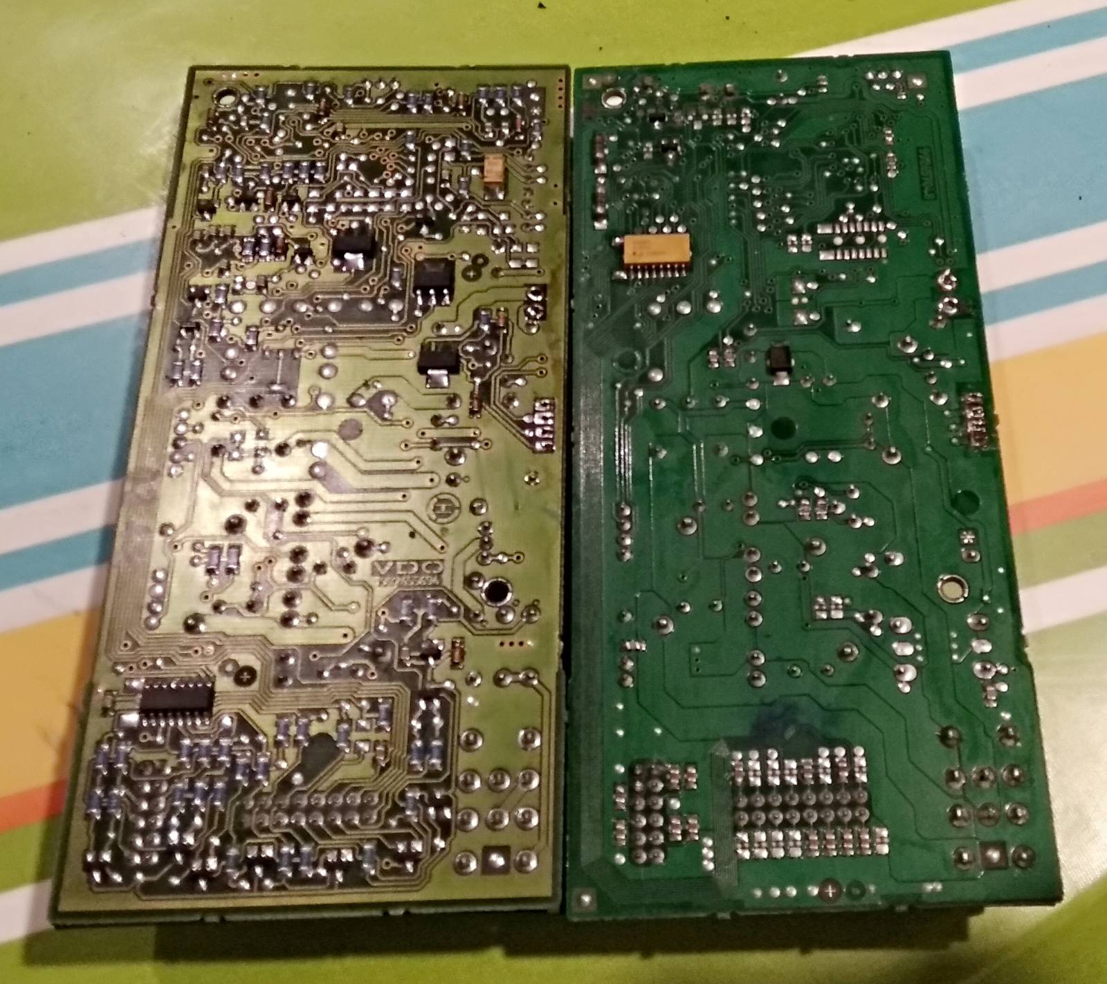

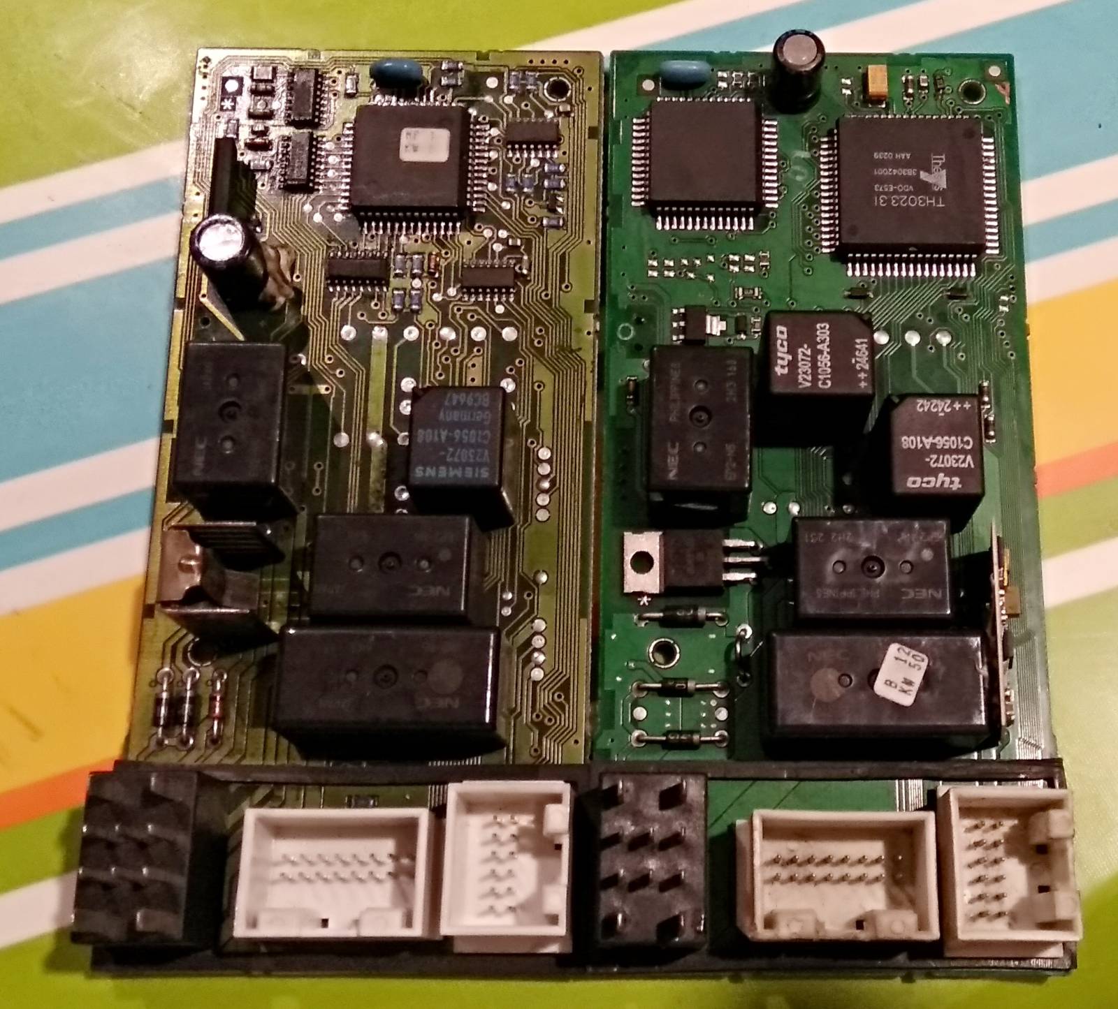

Что интересно, при внешней одинаковости блоков ЦЗ (отличие только в букве!) Начинки у них могут быть совершенно разные.
8D0 862 257B справа
8D0 862 257B справа
8D0 862 257B справа
8D0 862 257B справа

Буквы не те значит не то. что бы с мусорки и то Так не бывает

Бывает-бывает

8D0 862 257 B 1999-2003 central locking pump with control unit for vehicles: -without alarm system -with rf remote control manufacturer VDO
8D0 862 257 C 1999-2003 central locking pump with control unit for vehicles: -without alarm system -without rf remote control manufacturer VDO
8D0 862 257 D 1999-2003 central locking pump with control unit for vehicles: -with alarm system -with rf remote control (315 MHz) manufacturer VDO -USA and Canada version for remote keys with panic button
8D0 862 257 E 1999-2003 central locking pump with control unit for vehicles: -with alarm system -with rf remote control (433 MHz) -fits back up horn manufacturer VDO Version for activation Audi back up horn -part-number: 8L0 951 605 or 8L0 951 605 A
8D0 862 257 A 1999-2003 central locking pump with control unit for vehicles: -with alarm system -without rf remote control manufacturer VDO
Частоты радиоканала: 433Мгц - Европа, 315Мгц - США
Если ставим блок с радиоканалом - надо добавить антенну, контакты 1 и 7 двенадцати контактного разъема.
