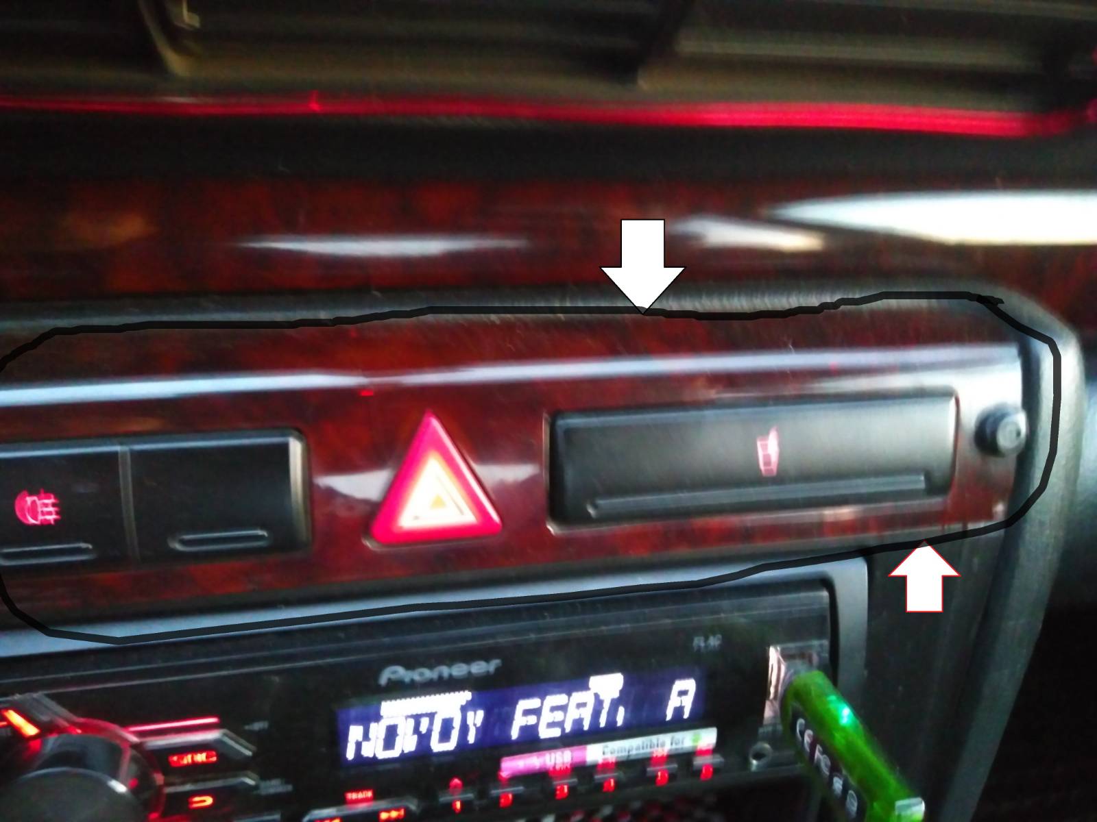

Здравтсвуйте всем!Ребята такая проблема горят поворотники,но не моргают,реле и предохранитель целые,аварийка моргает,может кто знает как добрать до реле авайки,как снять отдлеку.смотрите фото

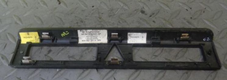

Ффф... точку, как они достали дети циферы :mad: еще не укажут главного что за авто типа догадайся сам, молчат как партизаны и пока выбьешь показания поседеть можно :crazy: а всего то надо было А4 2000 год мотор ARM механика :yahoo: Это полный ....... :yes:
Alexei22 писал(а):Источник цитаты кто знает как добрать до реле авайки,как снять отдлеку.смотрите фото
Все знают весь мир знает но вы лучше сами смотрите фота ;)

не моргают поворотники,как снять декоративную накладку
Сообщение Alexei22 » 03 июн 2019, 14:06
подскажите пожалуйста как снять декоративную накладку,чтобы добраться до реле аварийки!

Alexei22 писал(а):Источник цитаты подскажите пожалуйста как снять декоративную накладку,чтобы добраться до реле аварийки!

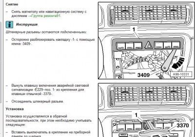

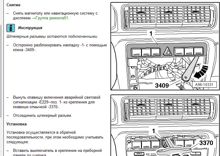

Вы наверное прикалываетесь. Два сообщения выше я вам даже фота положил этой панелки что бы вы понимали где её клипсы в каких местах лучше её тянуть и как выглядят. А ниже фотка как снять даже с описанием.
