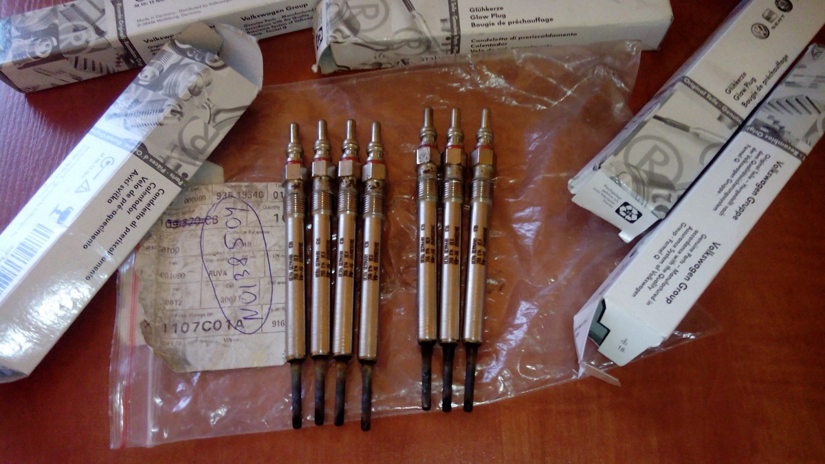

Сообщение Властелин колец » 02 апр 2015, 17:48
NightGuard писал(а): да ладно...250 тысяч прошли? их когда выкрутили от них что вообще осталось? Или резьба, а за ней сразу уголек?
Вот, что осталось:
Добавлено спустя 1 минуту 19 секунд:
Вчера как раз искал их чтобы приспособить для одного девайса, но потом необходимость в них отпала
Добавлено спустя 6 минут 41 секунду:
Сержио, а нах менять, если все гуд
NightGuard писал(а):Мысль о замене посетила меня при заводке в мороз, в минус 16 завелась нормально, но секунды 2 двигатель подколачивало
Я бы не менял, а проверил бы для начала старые свечи, но раз
NightGuard писал(а):Купил комплект свечей
так смысла в проверке не вижу, поэтому меняй.
