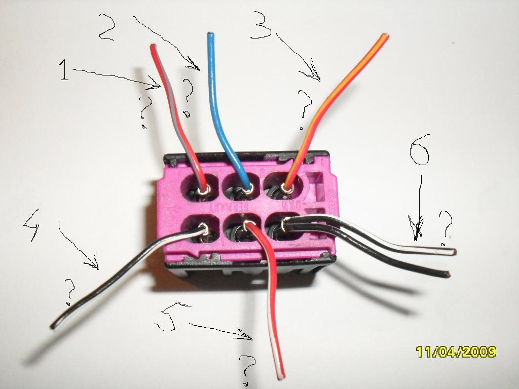

Уважаемые форумчане, столкнулся с небольшими сомнениями, как правильно подключить КК, чтобы в последующем не было недоразумений. перечитал почти все советы на форумах, так и однозначного решения не получил, часть ссылок не открываются!(( У меня ауди а4 в5 1999 г.в., код мотора АНН. имеется "стрекоза" но фишка с 6 пинами и цвета не такие как приводятся в описаниях.
у меня такая, только цвет проводов не такой как у SWSW1.download/file.php?id=116499&mode=view
проанализировав форумы мог бы подключить провода так:
1 (пин на КК) -Т/15-7 (пин разъема белого цвета)- 46(пин ЭБУ)
2 (пин на КК) -Т/15-8 (пин разъема белого цвета)- 45(пин ЭБУ)
3 (пин на КК) -Т/15-9 (пин разъема белого цвета)- 44(пин ЭБУ)
4+6 (пин на КК) -Т/15-10 (пин разъема белого цвета)- 14(пин ЭБУ)
5 (пин на КК) -Т/15-????? (пин разъема белого цвета, здесь не понял, т.к. он наверное должен идти на +)- 52(пин ЭБУ).
Знатоки, проверьте, пожалуйста, и дайте правильный совет. эти все пины в разъеме белого цвета пустые и в них нужно вставлять провода с КК или заняты и их можно надкусив изоляцию подсоединить провода КК??? при установке в белую фишку проводов от КК подключать только в нижнюю часть или можно в верхнюю? при этом меняются ли пины???

Если кого то ещё интересует, то подключил так:
5 (пин на КК) - +12В который появляется после включения зажигания.
Также можно прозвонить сам включатель:
"вкл" - 4+5 6+1
"+" - 2+4 2+5
"-" - 3+4 3+5
