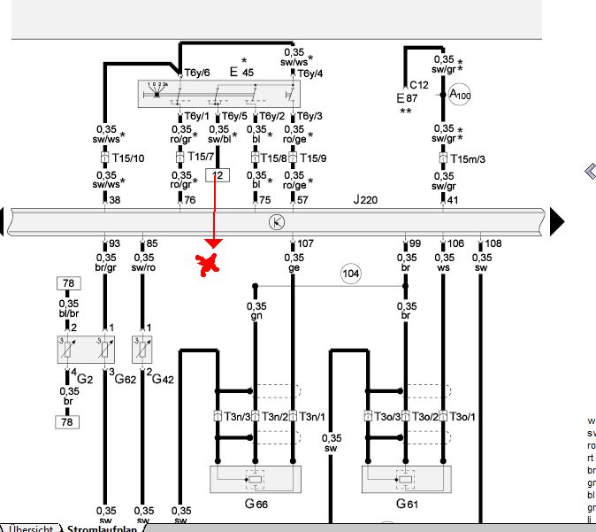

Здравствуйте. Прочитал всю тему и не нашел схему на двигатель arg. Лапка у меня от а8d2 с шестью пинами. Если я правильно понял, то и у меня ведётся на белую фишку под ЭБУ и на плюс (где его взять?). И где-то слышал,что ещё и на коричневую фишку надо под ЭБУ. В общем помогите

airred писал(а):Источник цитаты Если я правильно понял, то и у меня ведётся на белую фишку под ЭБУ и на плюс (где его взять?).
Ху его знает но как то вот так.

Вот, что я нашел здесь. А плюс кидать в любое место где от зажигания? И извините плох в схемах, получается 5 проводов с ручки выводить или 6 (это E87?)

От переключателя 5 проводов по схеме видно что 4 и 6 паралельно. + можно в любое место но от греха подальше через предохранитель заколхозить ампера на 3-5
airred писал(а):Источник цитаты это E87?
:shock2: А что это?

На первой схеме справа вверху там где идёт на т15м ( красную фишку)
Отправлено спустя 4 минуты 38 секунды:
Я просто сопоставляю с тем что я скинул. В вашей схеме разобрался, спасибо. А что скажете по поводу того что я скинул? И ещё вопросик, я знаю на блоке кондиционера где плюс от зажигания ( кнопка обогрева заднего стекла) , не подскажите где ближе к приборке поискать

airred писал(а):Источник цитаты На первой схеме справа вверху там где идёт на т15м ( красную фишку)
Это вам не надо и к круизу не имеет никакого отношения.

DIA писал(а):Источник цитаты От переключателя 5 проводов по схеме видно что 4 и 6 паралельно. + можно в любое место но от греха подальше через предохранитель заколхозить ампера на 3-5
Здравствуйте. Все подключил, спасибо за помощь. Не подскажите как разобрать ручку круиза для чистки контактов. У меня круиз включается, фиксирует, уменьшает скорость, а вот на увелечении выключает ( бывает если нажать и держать то увеличивает). Ну и не всегда с первого раза фиксирует скорость.

airred писал(а):Источник цитаты Не подскажите как разобрать ручку круиза для чистки контактов.
Не знаю какая у вас там ручка те что знаю вот так, по картинкам видно поддел и вынул. с переключателем там никогда не было проблем там проблемы шлейфа переламывается по стрелке видно где.
