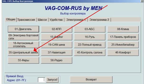

rawas писал(а):Источник цитаты 46 - комфорт неработает, нет коннекта
Надо понимать что 46 это адрес блока, его у вас нет и никогда небыло на данных авто, они пошли на более новых авто взамен 35 блока, 35 блок это блок центрального замка, в природе нет авто что бы этих два блока находились в авто вместе, это как бы по функциям одно и тоже но по способностям 46 гораздо продвинут. 4 пункта это перевод отсюда, вы проверьте правильно ли переведено, еще как помню если имелась ошибка на эбу центрального замка то привязать ключ не всегда удавалось может и ошибаюсь такое давно делал и разбирался. Каrой у вас мод год? Вин номер авто.
