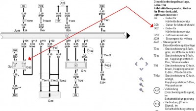

Igor79 писал(а):Источник цитаты При повороте ключа загор лампа накала буквально на секунду и тут же гаснет
За это отвечает датчик темп двигателя G62 чем холоднее тем дольше горит лампа накаливания, на остывшем моторе посмотреть компом на эбу двигателя в 7 группе какие температуры всех датчиков авто и сравнить их, должно быть примерно одинаковы и равны температуре окружающего воздуха.

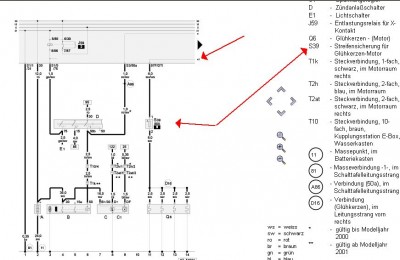

Igor79 писал(а):Источник цитаты Повесил лампочку вместо свечи он Ане загорается По слуху реле щелкает. Но может этой не оно. Подскажите куда копать ?
Все просто а вот за это уже отвечают контакты реле и предохранители с проводами, первым делом проверить предохранитель S39 далее реле свечей накала J 52, ну и естественно провода контакты от этой кухни посмотреть на предмет окислов может где провод на заделке контакта пригорел итд итп.

Igor79 писал(а):Источник цитаты Ваг выдал ошибку как вы и говорили датчика G62
Про ошибку не говорил а говорил как оно устроено и это очевидно. Если есть ошибка по датчику их меняю без всяких диагностик и проверок кроме как проверки фишки на датчик на предмет окислов и проводки на разъеме, дальше проблем с проводами по линии в этих машинах не припомню. Но есть еще один момент который может помочь, если мы посмотрим на эл схему то увидим что датчик G62 и датчик G2 совмещен, в одном корпусе находится два независимых датчика один для эбу двигателя другой для панели приборов, и то что мы видим на панели не всегда соответствует что есть на эбу двигателя по причине выхода со строя или глючности той или иной секции. эти значения тоже можно сравнить, зайти в приборку 17 адрес 3 группа изм величин в 1 поле будет показана температура на эбу приборной панели, если разница между ними больше 5 градусов меняю датчик, думаю замена датчика 99% поможет вашей проблеме.

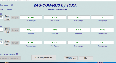

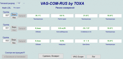

Запутался с этими показаниями температур. После того как авто постояла показания такие
После того как прогрел авто и проехал 15 км На приборке показывает 90 на улице реально +2,5град а в показаниях хрень

Смотри карт 2
Отправлено спустя 1 минуту 7 секунды:
Не совсем понял что это за темпер ? в 7й группе просто меня есть ещё и датчик темпер масла

Igor79 писал(а):Источник цитаты Не совсем понял что это за темпер ? в 7й группе просто меня есть ещё и датчик темпер масла
Там все написано ясней не бывает. 7 группа 1 поле температура топлива. датчик стоит на обратке. 2 поле не учитывается, 3 поле температура впускного воздуха датчик стоит во впускном трубопроводе совмещен вместе с датчиком давления в нем же. 4 поле датчик температуры двигателя. что не понятно, очевидно что снаряд два раза в одну канаву не падает и тем более три раза. Очевидная же вещь думаю если авто полностью остыло то все температуры будут примерно одинаковы со всех датчиков +- пару град как вы считаете, или законы физики для вашего авто не подвластны? А по вашим картинкам ясно видно что авто теплый у вас не остывший дайте ему ночь хотя бы отстоятся а утром не заводя посмотрите. да и это не надо тупо замените датчик проверьте разъем или наоборот разъем потом датчик и 99% все будет ОК.

Igor79 писал(а):Источник цитаты На приборке показывает 90
Приборка показывает :stars: она просто показывает что типа ехать можно, по компу снимем показания, к примеру в 4 поле 7 группы а это реальная температура, ну скажем отображается 70 градусов а у приборки на показометре стрелка будет уже стоять как у молодого на 90 град, торопится однако :hahaha: такая их особенность :yes:

Да вы правы утром все температуры около нуля на улице то же Ноль
Только в приборке 17 в группе 3 Было 30. Когда машина прогрелась как вы и говорили на приборке 90 А в реале 80сят Спасибо вам большое. Попробую заменить датчик тем. Позже отпишу что к чему.
