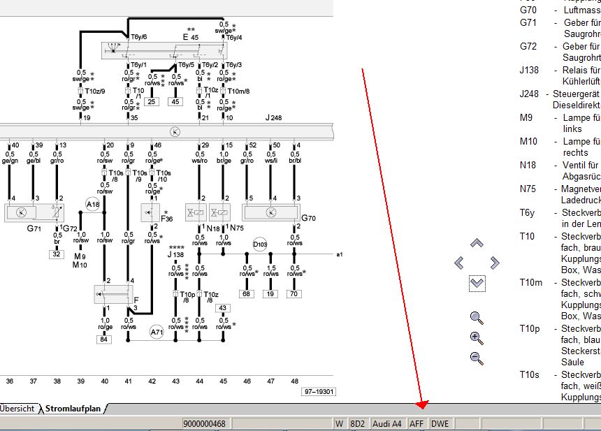

Схема
Приветствую. У меня а4 б5 98 год АКПП 4 ступ. Но Эльза выдала другую схему подключения. Я в сомнениии. Как подключить? Возможно наши модели отличаются? У меня авант дорестайл в мае 98 г. Выпуска.
Установка круиз контроля А4 B5 (модели с дизельным двигателем)
Сообщение DIA » 30 мар 2019, 10:21
tigr81, По моему вы не туда смотрите, схемы что на картинках ваших для моторов без электронной педали газа и там стоит свой эбу упр J213 и управляется в конечном счете приводами на тяги газа при помощи вакуумных исполнителей. В вашей авто электронная педаль газа судя по подписи в аватарке двигатель у вас AFN и это система реализована в самом эбу J248 двигателя схема ваша точно такая получается как в первом посте мною уважаемого господина Rezaka™ ищите её по стрелке.

Не пойму кудя 5 пин сажать у меня АКПП 4 ступени.
Отправлено спустя 51 секунды:
Если не трудно подскажите пожалуйста
Отправлено спустя 2 минуты 53 секунды:
Я так понял это 25 реле. Коричневое в правой передней стойке. Но у меня нет на этом пине провода
Сообщение DIA » 31 мар 2019, 08:31
nur bei automatikgetriebe-только с автоматической коробкой передач
По схеме идет на 25 позицию.
Сообщение Agronavt » 10 апр 2020, 14:14
Добрий день.
Тема заеждженая наверное но нужен совет мудреца.
Хочу поставить круиз контроль на свое авто у меня AUDI A4 B5 1.9 TDI AFF DWE дорестайл.
1.Могу ли я поставить КК купив переключатель + провода и фишки?
2. Подойдет ли мне подрулевой переключатель по ширине посадочного места 4D0 953 513 M?
3. И подойдет ли схема с первого поста на мой ЭБУ?
Спасибо на перед.
Сообщение DIA » 13 апр 2020, 13:47
Agronavt писал(а):Источник цитаты Хочу поставить круиз контроль на свое авто у меня AUDI A4 B5 1.9 TDI AFF DWE дорестайл.
Данный авто с такими параметрами выпускался с 1996 года по 2001.
Agronavt писал(а):Источник цитаты И подойдет ли схема с первого поста на мой ЭБУ?
Для этого надо знать точный мод год авто, не год выпуска а модельный. А так любая подходит :)
Если год древний как вариант может быть что ваш эбу вообще такую функцию не поддерживает. прежде всего в данном случае попытатся активировать эбу под круиз и если активируется а лучше если появятся ошибки по ручке то 99% поддерживает.

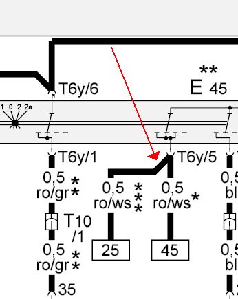

P.S. Я так понимаю 36.jpg (89.76 KiB) - скрин №3 должен мне подойти?

Вот только 3 скрин немного не понял. Нужно проверить наличие предохранителя #5 в блоке предохранииелей?
Сообщение DIA » 15 апр 2020, 14:21
Agronavt писал(а):Источник цитаты Вот только 3 скрин немного не понял. Нужно проверить наличие предохранителя #5 в блоке предохранииелей?
Коротко, контакт на ручке T6y/5 это просто + акума и подключен через предохранитель S102, он находится как правило в водозащищенном коробе где и ЭБУ двигателя, этот провод красно белый вы можете легко найти во многих местах, это по ближе что бы не городить ерунды к конечнику сцепления F36 и конечниу тормоза F. Можете подключить и к S102 проводу сечением 1.5 квадрата.

Сообщение Agronavt » 15 апр 2020, 15:58
А понятно.
Я просто думал подсоидениться к стойке где появляется +12V после включения зажигания гдето в подрулевом пространстрве,
поскольку сделал RO/WS провод на 1.5 сечения длинной 1.6метра и с предохранителем на 5А и плюс на конце уже котовый масовый контакт чтобы подключится к гайке и болту на стойке нежели припаиватся к проводу.
Отправлено спустя 3 минуты 11 секунды:
Но попробую сделать как вы посоветовали.
