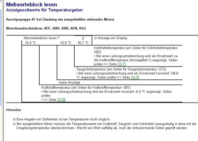

По оборотам после старта, да и по заводке тоже возможно не правильно покаывает датчик темп двигателя , вместо 0 градусов к примеру выдает 20 вот и не будет повышенных оборотов, проверяется легко 7 группа измерений утром не заводя авто все температуры должны быть примерно одинаковы.

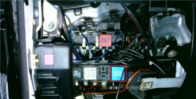

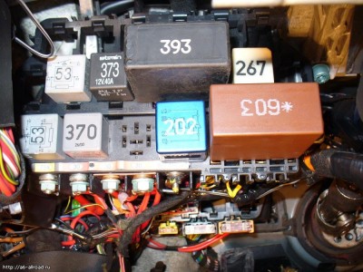

Вскрыл панель слева от водителя с предохранителями и реле, пережал все доступные клемы, снял реле свечей накала 202 темно синее, вскрыл там тоже все визуально в порядке. Вот сегодня нашел в нете методику проверки реле, попробую проверить. Просто я не спец в электрики!

реле расположенными под рулем.
70 - разгрузочное X-реле,
слева - реле сигнала, на месте 4 - реле топливного насоса.
202 - Реле свечей накаливания.
603 - Реле стеклоочистителя VAG.
393 - Реле конроля за перегаревшими лампами, стоит только если приборка с полным борткомпом.

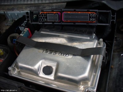

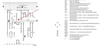

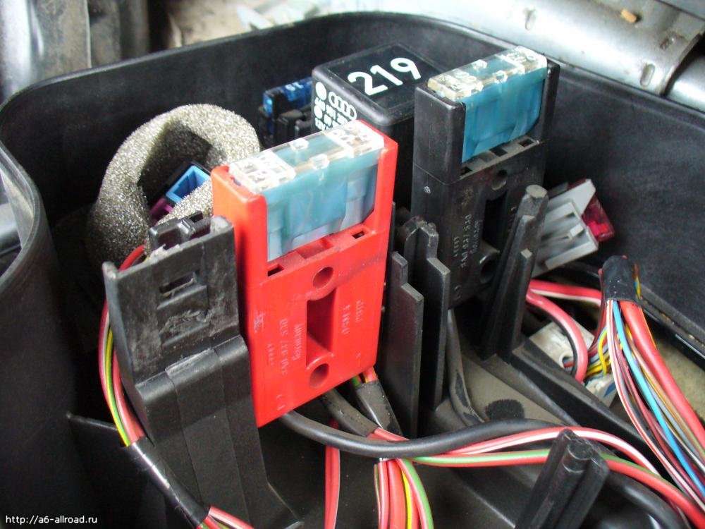

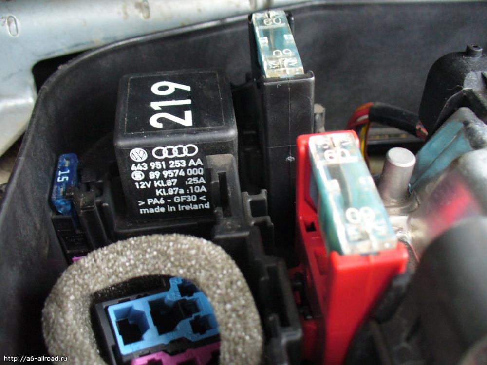

Вот сам ЭБУ и два электрических разъема к нему
Левее ЭБУ двигателя расположены два больших предохранителя на 60А и один маленький на 15А. Два больших это, я понимаю, на свечи накаливания! а маленький на что? . И реле 219
Добавлено спустя 14 минут 47 секунд:
Короб Где ЭБУ
Через предохранитель 15А проходит ток питания ECU. А релюха этот ток коммутирует. Кстати, спустя секунд 15 после заводки (или незаводки - кому как повезет ) релюха дополнительно отлючает второй режим подогрева свечей
395-это реле наноса ох топлива
пред на 10- насоса ох топлива
219 вот как называется Relais für Dieseldirekteinspritzanlage (J322) промт не хочет переводить
Вот файлик по электрики для АКЕ 2002 гs14b_2-~_14.pdf

Короб Где ЭБУ

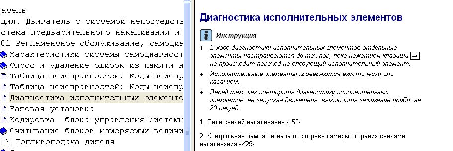

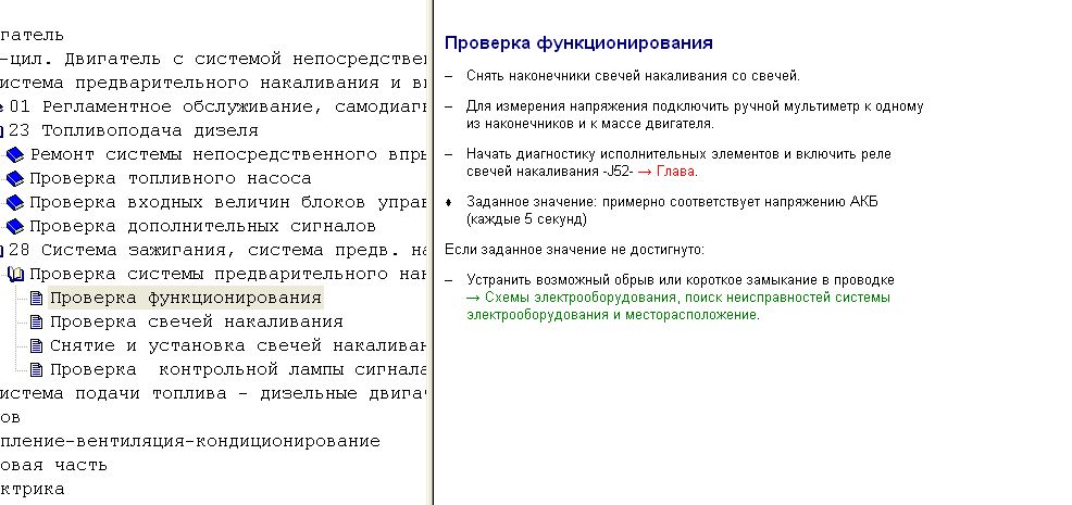

Твою дивизию, зачем так все усложнять? НЕ ЧИТАЙте ЖЕЛТУЮ ПРЕССУ!!! Там такого напишут что чешется сразу в нескромных местах. У вас ваг ком есть, заходите двигатель тест исполнителей, снимаем люльку со свечи туда контрольку лампочку тестер что угодно, запускаем по очериди все пункты самопроверки найдя реле свечей накала выбираем это действо , если лампочка тестер или что угодно заморгало с частотой то с ситемой все в порядке, времени на это надо минута две. и ненадо лазить ломать машину. если не моргает то согласно схеме устраняем неисправность там схемы той три провода, маловероятно что там что то не впорядке если кулибины туда не лазили.

Где вы только находите эти инструкции вот черным по белому как это делается от производителя.
