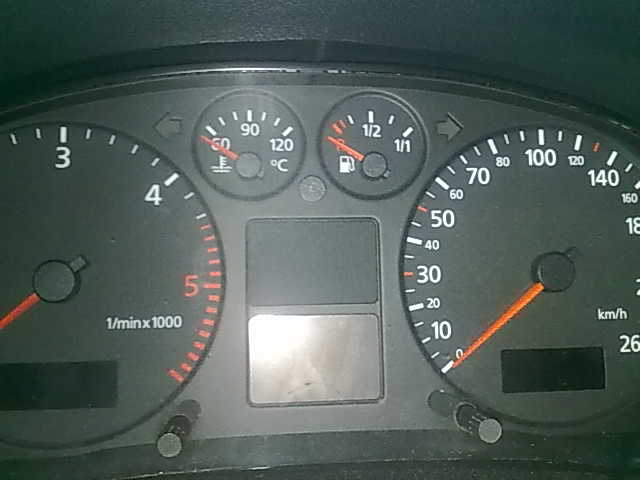

Подскажите пожалуйста, у меня на приборной панели есть что-то похожее на дисплей, но он не горит и на дворниках нет кнопок для бк. Есть ли там дисплей или нет и как сделать бк?

пробил комплектацию по vin и там написано, что дисплея нет. но пишут "Индикация наружной температуры" , но на чём, если по заводу нет бк??

Сообщение Mambo » 25 фев 2011, 20:13
нет, не такой у меня. Эти лампочки которые на твоей приборке они у меня расположены на тахометре и спедомктре и полоски для температуры нету.
Вот типа такой, но дисплей не горит
Сообщение Игорь » 26 фев 2011, 03:31
Mambo писал(а):... Вот типа такой, но дисплей не горит
Он и не будет гореть - это заглушка.

Сообщение Mambo » 28 фев 2011, 17:06
а чем тебе она так нравится? это не моя на моей вообще нет бк и на ней не работает указатель температуры ОЖ

Сообщение Mambo » 01 мар 2011, 23:26
вот моя приборка
