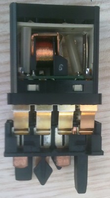

Сообщение pavlja » 11 июл 2012, 10:02
Вчера снял кнопку, разобрал(действительно ничего сложного), но там все оказалось чистенько, одна катушка, распаяная на плату и больше ничего не видно, под плату не полез. Самое главное что после разборки-сборки кнопка стала периодически щелкать 2 раза , а потом затухать. В итоге пока починилось хорошим ЩЕЛБАНОМ по кнопке сбоку и после этого работает до сих пор. Думаю просто где-то отходит контакт, надо лезть глубже и с паяльником :rabota3:

Схема контактов кнопки
Сообщение pavlja » 23 июл 2012, 12:29
PhoeniX писал(а):Как правило, метод починки "хорошо стукнуть" помогает не надолго :)
Да, вы правы, проработала неделю и опять те же грабли, то щелкает то просто горит, достала. Решено, буду чистить, паять. Может есть у кого схема кнопки и контактов, чтоб сразу потестить на месте.

Да, теперь точно понял что не проще. Разобрал, но чтобы залезть под плату и прогреть надо отпаивать все нижние "ноги"-контакты, т.к. они как оказалось сужаются к верху и припаяны и сверху и снизу платы. Вообщем сделано инженерами чтоб никто туда не лазил ;D Жалко просто было на Экзисте 500 т отдавать за кнопку, поеду искать б.у. Увидите водителя универсала махающего руками не пугайтесь :) Всем еще раз спасибо за консультации.
