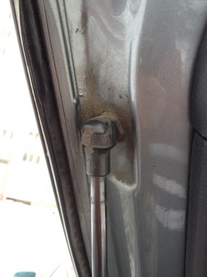

Не скажу, что крышка багажника падала, все вроде ок было, но казалось она должна работать лучше. А руки то чешутся что-то поменять, да и цена вопроса невелика. Стоят еще оригиналы. Мною были куплены 2шт:
8104215 LESJÖFORS
Спасибо Nik_it_ON!
Я ранее менял на авто жены аморты Stabilus, эффект был, но не скажу чтобы уау. Поэтому взял сейчас эти для интереса, цены сравнимы.
8104215 LESJÖFORS
Небольшое видео о том как работало все до замены:
[video]http://youtu.be/ihsXfGPzUkw[/video]

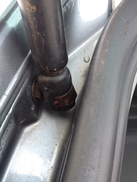

Как видно из видео крышка держала если ее опустить на см 15-20 от верхней точки, а дальше уже падала сама.

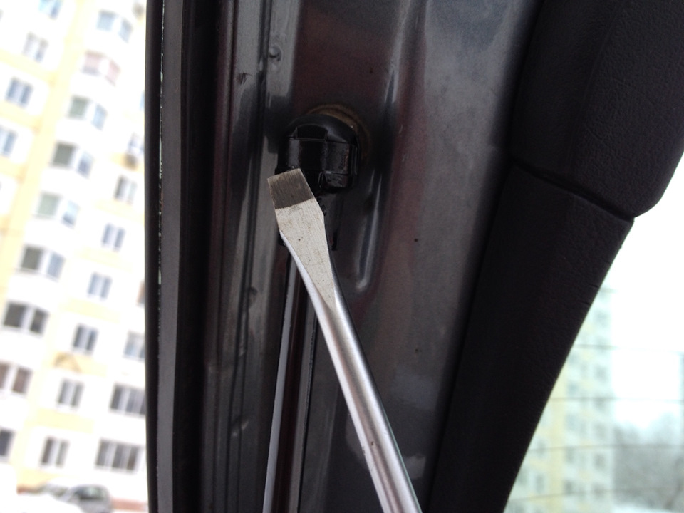

Для процесса замены нам потребуется все таже 1 плоская отвертка как для смены фильтра :)
Меняем:
На верхнем креплении амортизатора видим металлическую скобу, вод которую подводим отвертку и снимаем ее.
Вот верхнее крепление амортизатора.
Вот так снимаем

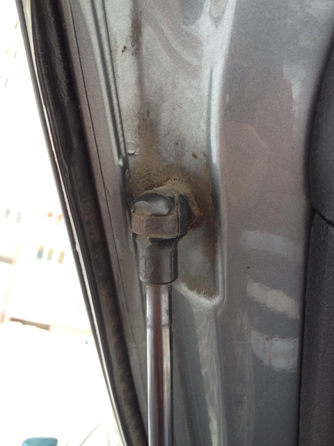

Далее чтобы проще было снимаем крепление с шара. И тут лучше привлечь помощника или палку, так как на 1 амортизаторе держаться крышка не будет. У меня таким помощником оказался сосед, который и помог и делом и советом.
Далее осуществляем такое снятие с нижнего шара:
Нижнее крепление
