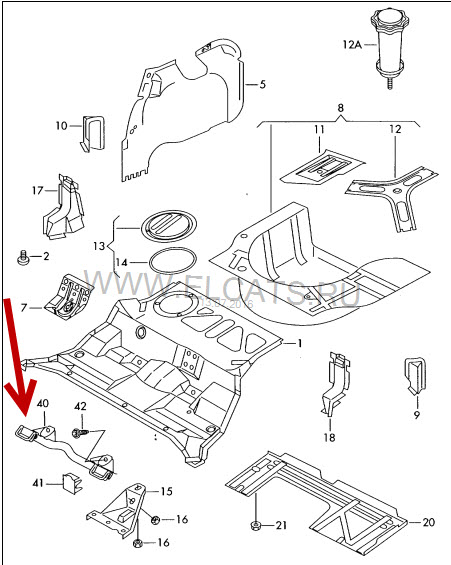

8D0 813 545 Кронштейн для детского сиденья 'ISOFIX' лев.
8D0 813 546 A Кронштейн для детского сиденья 'ISOFIX' прав.
8L0 837 453 Винт с бурт.,цил.гол,внут.TORX M8X27-H-V 4шт
8L0 887 233 Уст.втулка для детск. сиденья 'ISOFIX' 4шт
Цена на экзисте за штуку 100$
Если интересно, могу посмотреть у соседа, у него полная комплектация достаточно, может и есть, тогда может и продаст погуманней
ставились на А4 от 1998
и а6 1998-2004 года

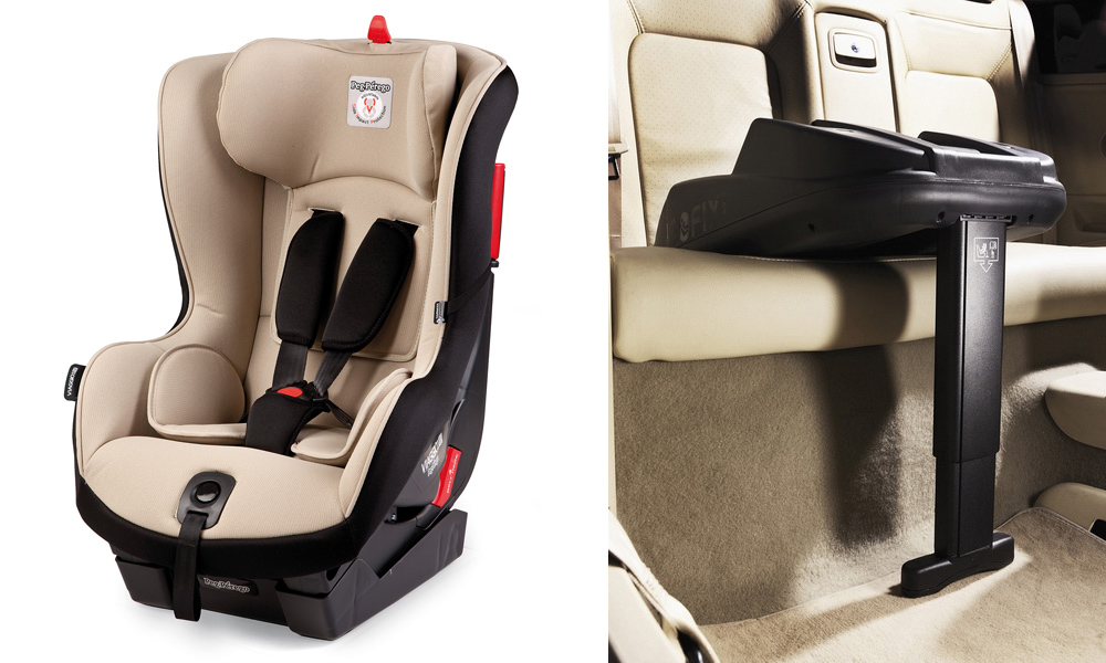

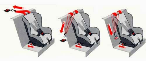

Hinstein, дело не в том, что сумел закрепить, а в то что рекомендует производитель кресел. Почему нельзя крепить несколькими способами? я думаю что это связано больше со сложность демонтажа кресла, не дай Бог ДТП и возможно достать только с креслом, а там столько всего накручено....
Можно на кресле еще крюков доварить, и еще одними ремнями его закрепить, только смысл?
Также нельзя забывать, что кроме 2 крюков, также у кресла есть ремень с застежкой, за 3 крюк
или костыль впереди.
Кроме кресел последней группы 3 что ли, где изофикс впринципе используется только для удобства и правильности установки кресла, т.к. вес ребенка уже давно превышает 18кг, а само крепление не рассчитано на больший вес, поэтому более популярно в начальных группах 0 и 1.

bykot, дело еще в том, что я не знаю, как его там на этот страховочный крюк (якорь) закрепить со своими сиденьями...
А теперь представьте себе определенную ситуации, например машина переворачивается, и кресло, которое весит 10 кг, ничем не прикрепленное начинает давить на ребенка, который сидит на этом самом кресле, прикрепленный ремнем от машины. При весе ребенка в 18 кг, думаю что давящий вес в 10 кг будет значительно опасным.
Как по мне, уж пусть лучше кресло намертво сидит, в случае чего, ремень от авто отстегнул и достал.
