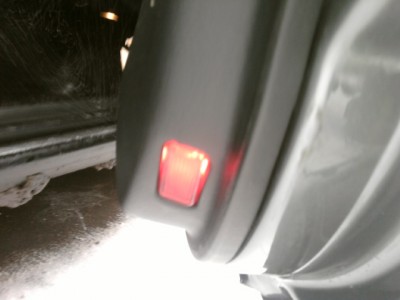

Как известно, в A4 B5 в дверях есть только габаритные красные плафоны, которые установлены в торце обшивок дверей:

Еще до покупки плафона я снимал карту двери, чтобы убедиться, что вставленный в нижнюю часть плафон нигде не будет упираться в саму дверь. Все проверено, место есть. Нюанс лишь в том, что плафон в заднюю дверь можно поставить в любое место по всей нижней кромке (я ставил посередине), а в передней двери почти на всю длину - вещевой карман, в передней части - динамик, и лишь в задней части есть место для врезки плафона так, чтобы он не виден был снаружи. Также отмечу, что красный плафон "утоплен" в обшивке, его верхняя плоскость "вровень выпирает" с плоскостью обшивки. В B6 и B7 в обшивках дверей есть место под такие плафоны, уже отмеченные и "утопленые" - если в них ставить плафон, то он так же плоскостью будет вровень с плоскостью обшивки. В B5 так не получится, но выступающая на 2 мм плоскость плафона, по-первых, ни за что не цепляется, а во-вторых и не видна - если только не заглядывать под дверь.
