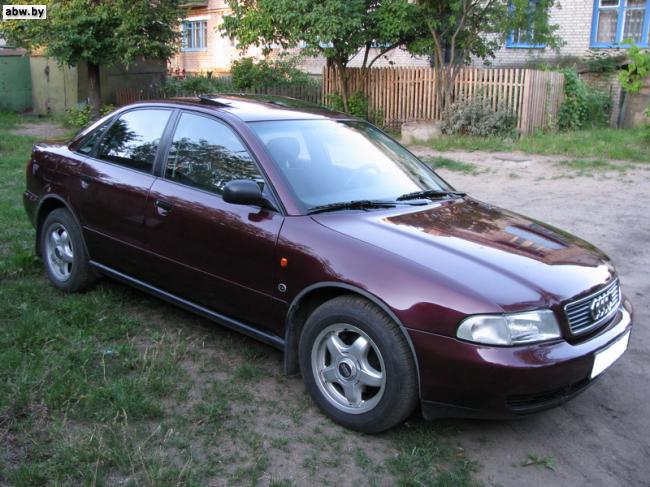

я свои арки обработал смолянистым покрытием типа КС. На станции прошлись и сделали отлично. Смотрится не хуже заводских всяческих накладок. У брата такая же фигня. Как говорится - дешево и сердито! Советую
Добавлено спустя 3 минуты 33 секунды:
а вот и фото
это брата
