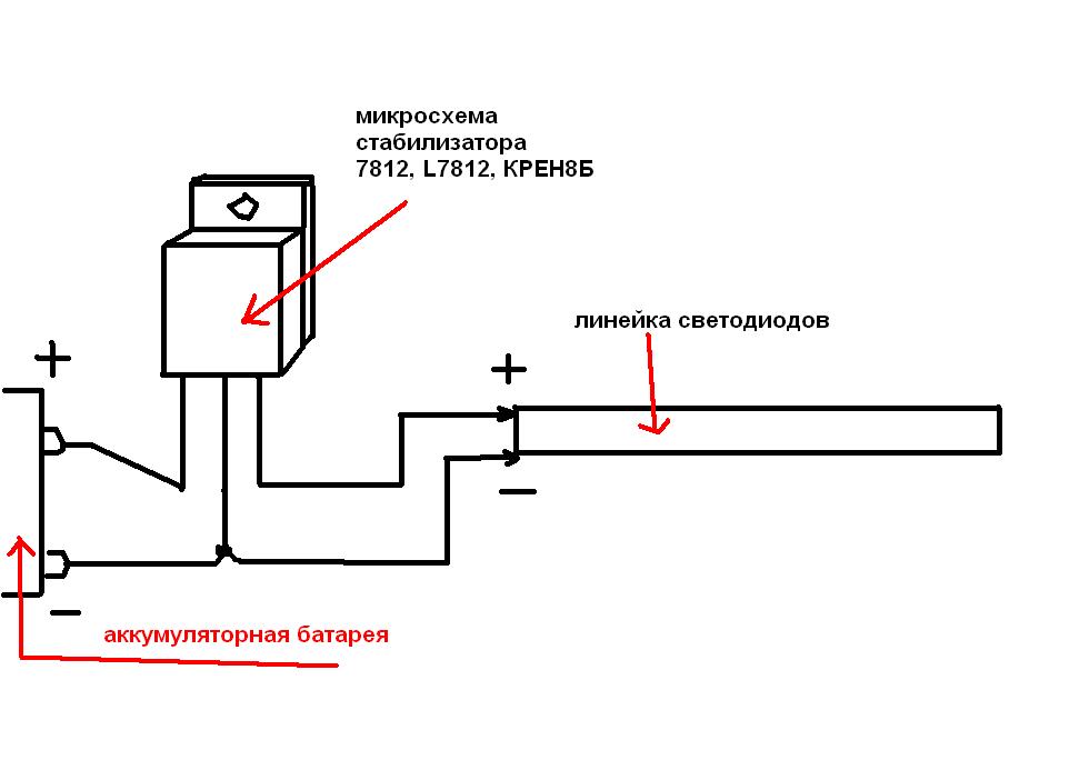

Ленты получил, но продавец ещё посоветовал купить вот эти 2 штуки (на фото), резисторы вроде называются, если не ошибаюсь, мол с ними ленты будут дольше "жить". Но как подключать он так и не обьяснил. Я попробывал подключить методом "тыка" но резистор быстро нагрелся и чуть палец не ожог. Может есть человек с опытом, который обьяснит, в какой последовательности это нужно делать, и куда паять? Ведь в резисторе 3 контакта, а в ленте 2 (один провод медный, второй серебристый, и где плюс а где минус хз :unknown: ) и на резисторе ничего не указано. Изображение

Скорей всего - это стабилизатор типа КРЕН, на нем может маркировка какая есть? типа 7812?

КТО ВАМ СКАЗАЛ, что эти "2 штуки" - РЕЗИСТОРЫ???? :shock:
На фото, черные штучки с тремя ножками и с дырочкой - или транзистор, или микросхема стабилизатора напряжения. И если этот прибор нагрелся "аж палец обжог", то выбрасывайте полупроводники смело в мусорку.

hrak, Если вы внимательно читали, то я писал - вот эти 2 штуки (на фото), резисторы ВРОДЕ называются, если не ошибаюсь Значит ошибся, я в этом не разбираюсь. Стабилизатор значит стабилизатор. Но нагревается я думаю от того, что не так подключил, может полярность перепутал, может ещё что.. а маркировка имеется - написано L7812CV
Добавлено спустя 3 минуты 57 секунд:
hrak, Вот то что мне надо, спасибо тебе огромнейшее за схему! помогли чайнику :D Ну если и теперь будет греться, то нафиг эти стабилизаторы. Дело в том что я практиковался не в машине, а от блока который всовывал в розетку (выход 12вольт) и проверял...может что с блоком. Ну завтра надеюсь будет все готово :rabota3:

Evil666666 писал(а):Стабилизатор значит стабилизатор.
Коллега, все дело в том, что эти детали я считаю абсолютно лишними ... :hi:
Эти микросхемы 7812 при напряжении ниже 13 вольт могут даже не работать - так как они расчитаны на питание выше порога стабилизации. А это значение и указано в двух последних цифрах индекса: 7812
Кроме того, напряжение с генератора не должно превышать значения +14,5 Вольт - а для светодиодных лент, такой разброс питания не критичный. Она (лента) изначально расчитана на подключение к электрооборудованию автомобиля. В них внутри должны быть токоограничительные резисторы.

hrak, Значит ваш совет всеже подключать сами ленты напрямую к питанию?! А стабилизаторы в помойку? :)
hrak
Сообщений: 2423
Темы: 119
Авто: Ford
VIN: vin
Имя: karh
Сообщение hrak » 27 ноя 2011, 19:55
Я думаю, что если они нагрелись, что палец припекло, им однозначно путь в корзину для мусора.
Так что, сам св.дух направляет вас на прямое подключение ленты. :D
