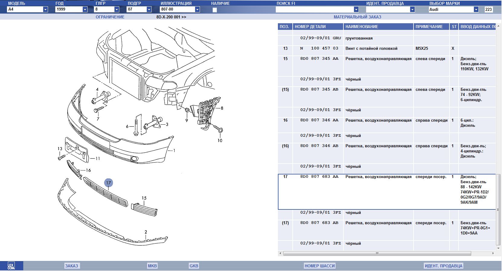

Подскажите отличается ли центральная решётка в передний бампер(та, что между противотумнками) у а4 б5(рестайлинг) и а4 б5(дорестайлинг)??

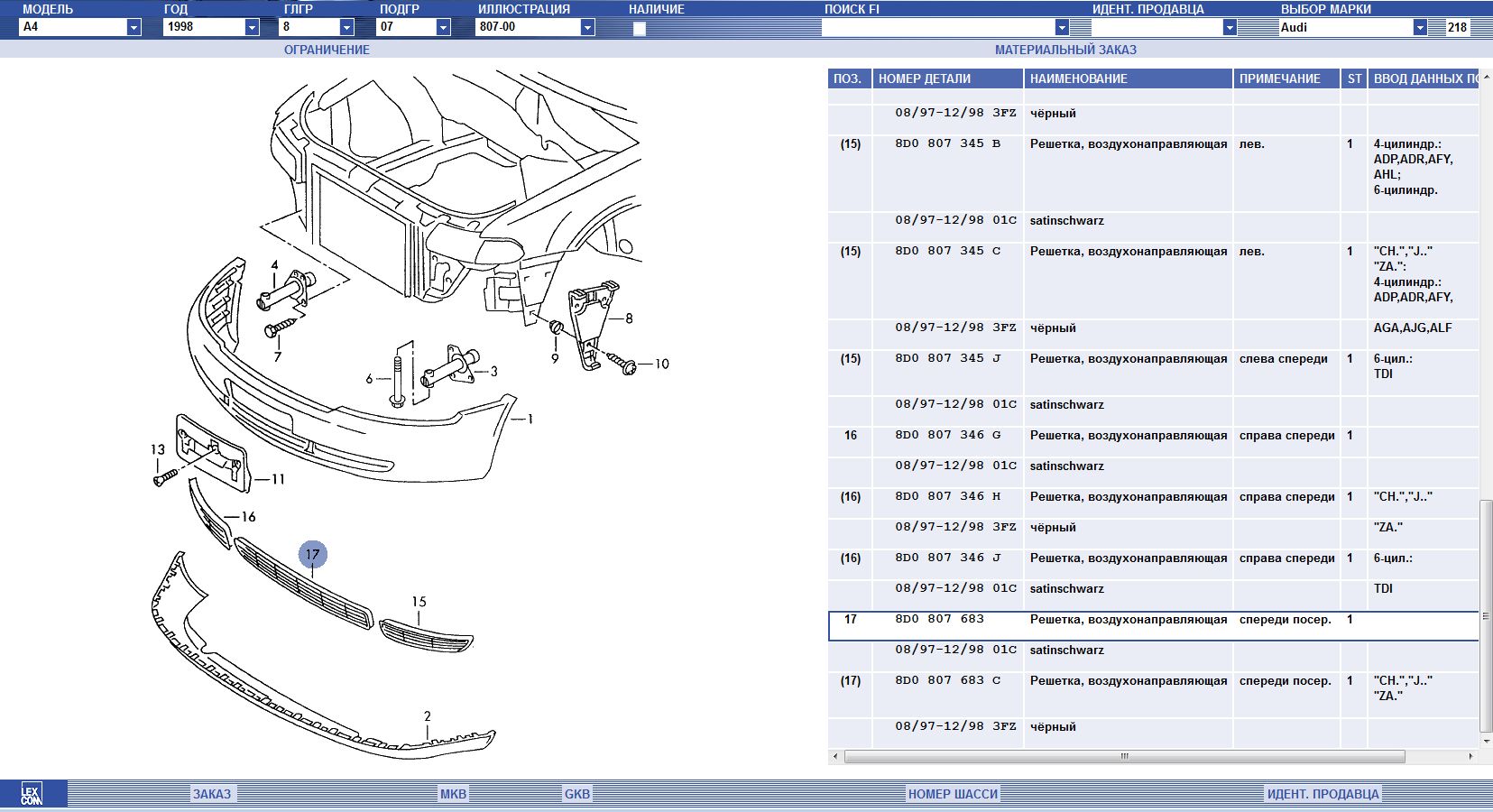

diss, смотри сам:
Дорестайлинг
Рестайлинг

хм.. а если в конце у одной из решёток есть две буквы аа, а у второй нет это значит они разные, или это код цвета? :?:
Сообщение Rezaka™ » 07 июн 2011, 22:31
diss, цвет это: 01с, 3fz и так далее... а номер есть номер и т.к. номера разные, то судя по экзисту дорестайлинговая решетка ставится на авто с 1996-1999, а рестайлинговая с 1999-2002. По виду то они вроде бы и одинаковые, но по креплениям точно не подойдут.

Rezaka™ писал(а):diss, цвет это: 01с, 3fz и так далее... а номер есть номер и т.к. номера разные, то судя по экзисту дорестайлинговая решетка ставится на авто с 1996-1999, а рестайлинговая с 1999-2002. По виду то они вроде бы и одинаковые, но по креплениям точно не подойдут.
теперь дошло. спасибо большое!
