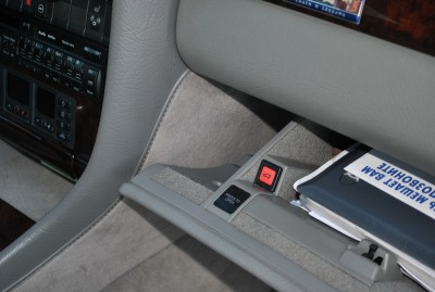

А кнопка, которая находится в бардачке для открытия багажника как должна работать? При заглушенном двигателе работает? У меня на нее багажник не реагирует. В чем может быть причина :?:

Сегодня сделаю фото. Кнопка там точно есть и на ней нарисован открытый багажник :) Вот я и сделал вывод, что она именно для открытия багажника из салона. :pardon:

Вон та красненькая кнопка. На ней машинка с открытым багажником. Может кто-нить знает как она должна работать :?:
Как должна работать эта кнопка?

Сообщение Игорь » 09 сен 2011, 22:39
:? Действительно, посмотрев в ETKA A6 C4 для американского рынка, я нашёл данную опцию.
Kurkulll, эта кнопка должна открывать замок крышки багажника. В ней есть электропривод замка крышки - возможно он неисправен, с тягами непорядок или провод "перебит". В любом случае придётся снимать обшивку крышки багажника и проверять узлы.
Р.S. Спасибо за фото для наглядности!
