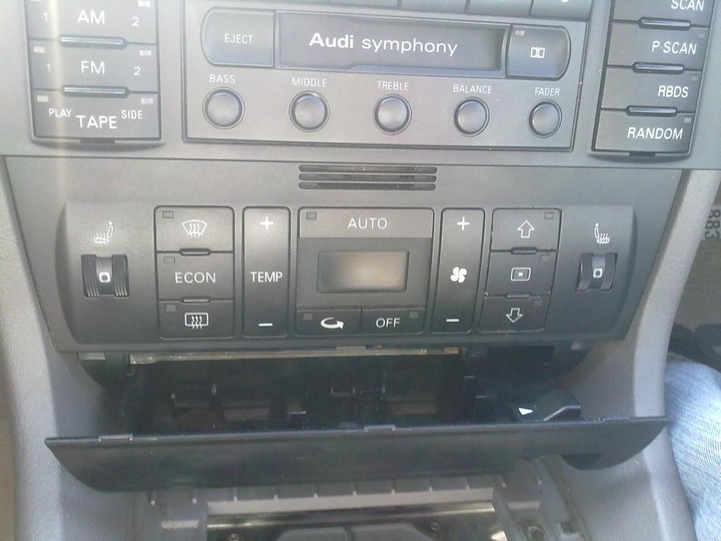

Блок управления климат-контроля
Сообщение KaMuKag3e » 11 сен 2012, 19:49
Ребят подскажите, как вытащить такой блок, купил авто, а кнопки залиты и залипают.
Sereg@
Сообщений: 191
Зарегистрирован: 20 авг 2010, 23:43
Авто: Audi a4 b5 avant
Имя: Серёга
Откуда: BREST
Сообщение Sereg@ » 12 сен 2012, 23:21
Для начала нужно снять магнитолу. нужны 4 ключа. потом снимится и блок климы
Audi 100, 1.8DR, 1986г.в.--->> Audi 80, 2.0ABT, 1993г.в.--->> Audi A4 avant, 1.8AVV, 2000г.в.
Сообщение Властелин колец » 13 сен 2012, 23:07
KaMuKag3e писал(а):Ребят подскажите, как вытащить такой блок
с помощью спец. ключиков... поищи через поиск, я где-то выкладывал их с размерами
Сообщение parovoz » 14 сен 2012, 02:56
У меня есть спец ключики, если надо подъезжай там делов на 5 сек.
