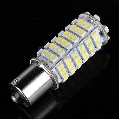

Сообщение tarantino » 23 янв 2012, 17:37
ставил вот такие, на 102smd, но мне кажется будет лучше если распаять пластины и сделать их в одну плоскость
насчёт первых хорошо что не брал, слабовато светят
а как твои светят днем ? ярче чем обычные лампочки?

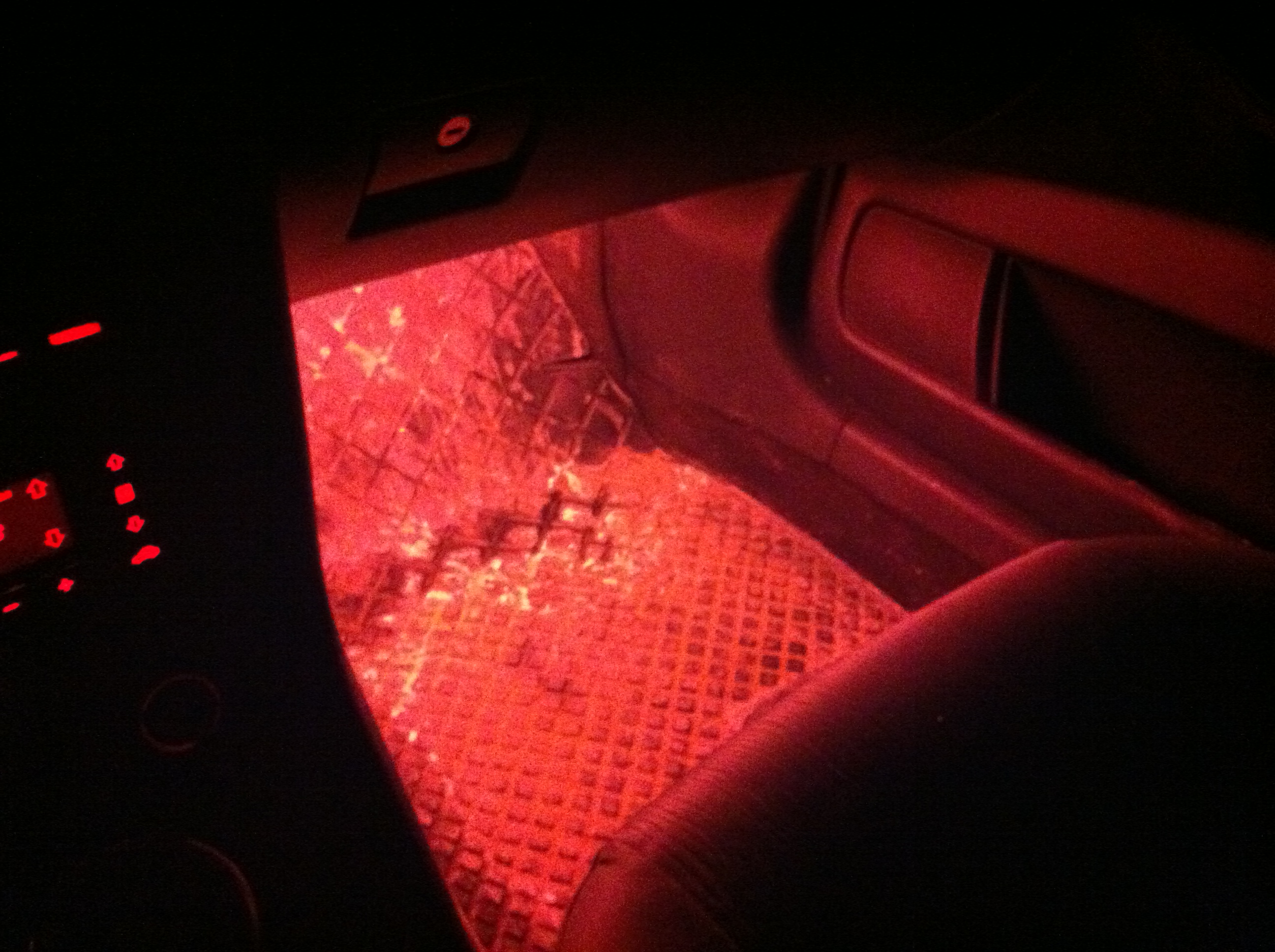

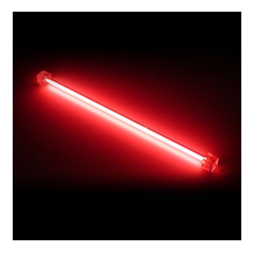

Сфоткал как и обещал свою подсветку ног, ставил лет 5 назад лампы для подсветки компьютерных корпусов, вообще без вопросов работают. Подключал к габаритам через выключатель дополнительный.
Вот такие лампы, по 1 на каждую сторону:

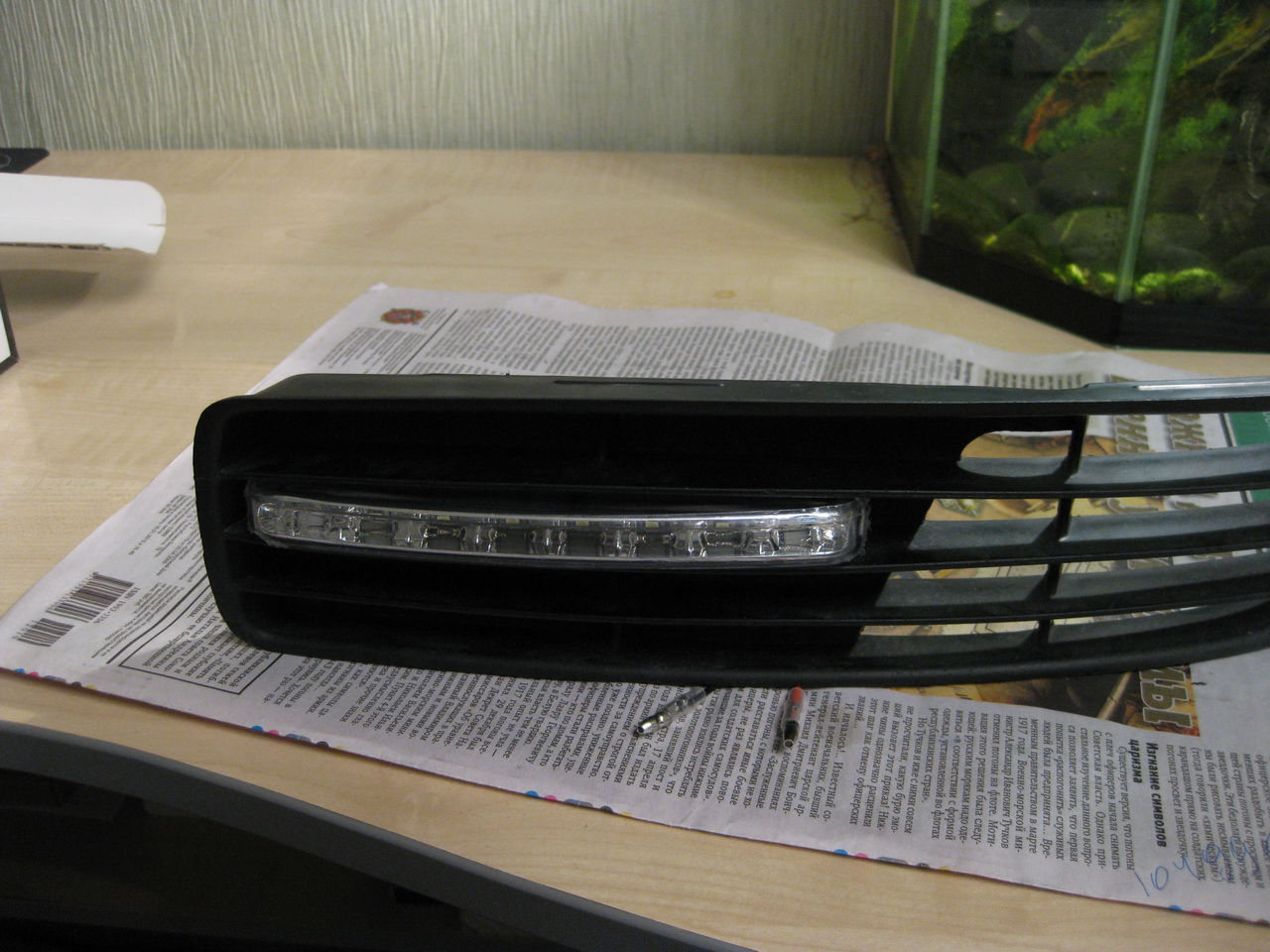

И так, сегодня наконец-то получил на почте свои Euro 8 LED Daytime Running Light DRL или по-русски Дневные ходовые огни. Оплачивал месяц назад стоили 20$ с доставкой, теперь смотрю уже 30 :shock2: И т.к. не терпелось было решено сегодня же их и установить. Вот маленький отчетик:
 Мини отчет

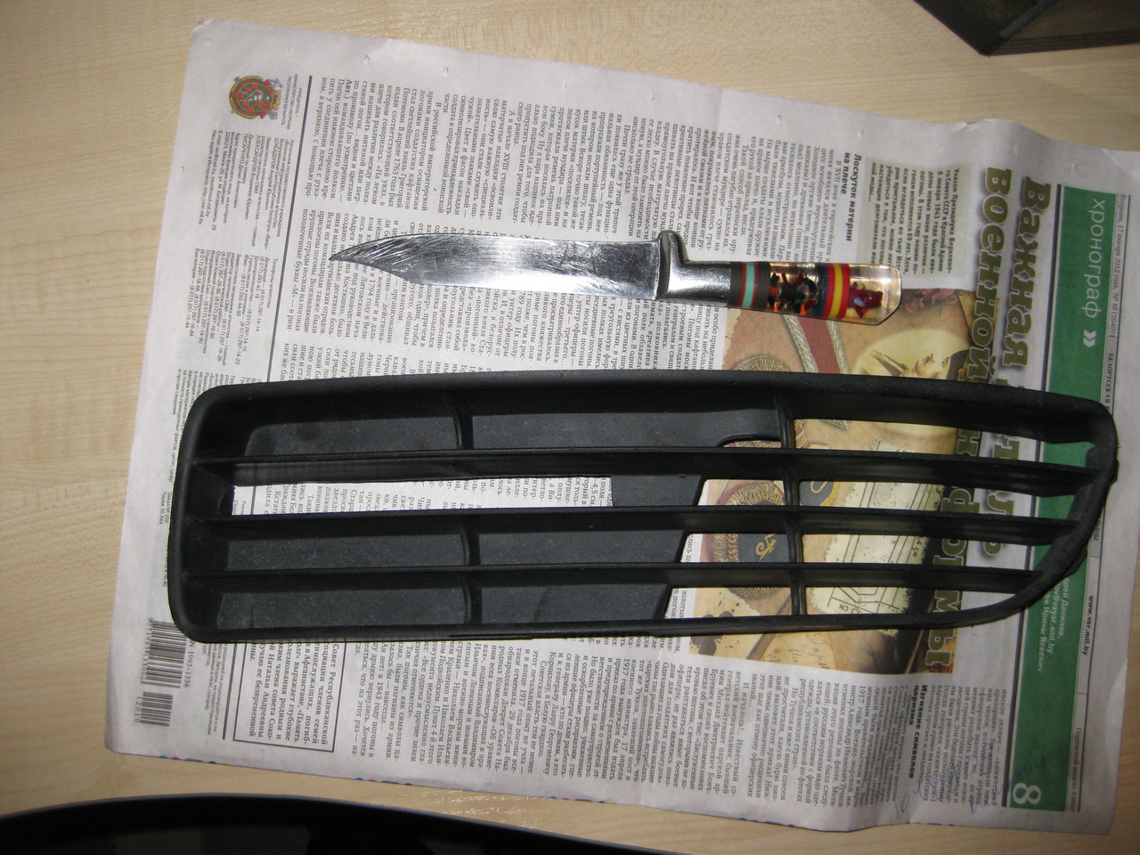

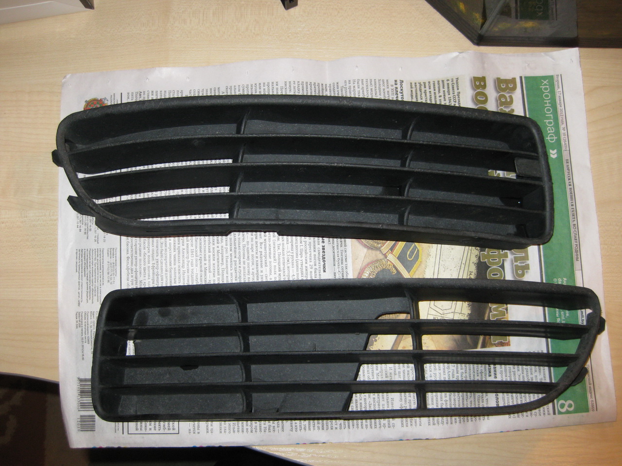

Для начала снял решетки с бампера, принес домой, помыл.

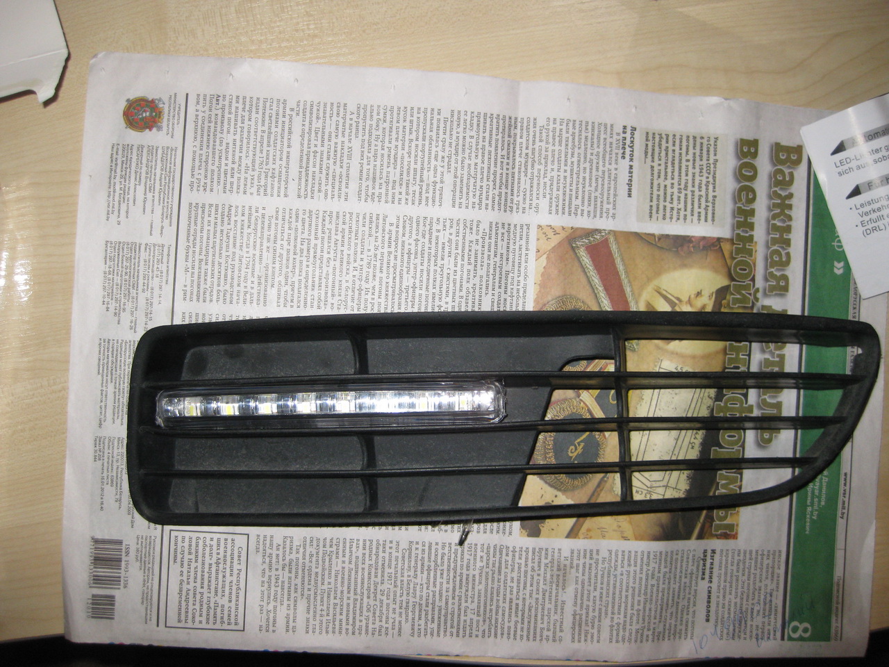

После недолгой примерки было решено с помощью чудо инструмента вырезать отверстия в решетках, чтобы углубить внутрь DRL. В итоге после получаса неспешной работы имеем.

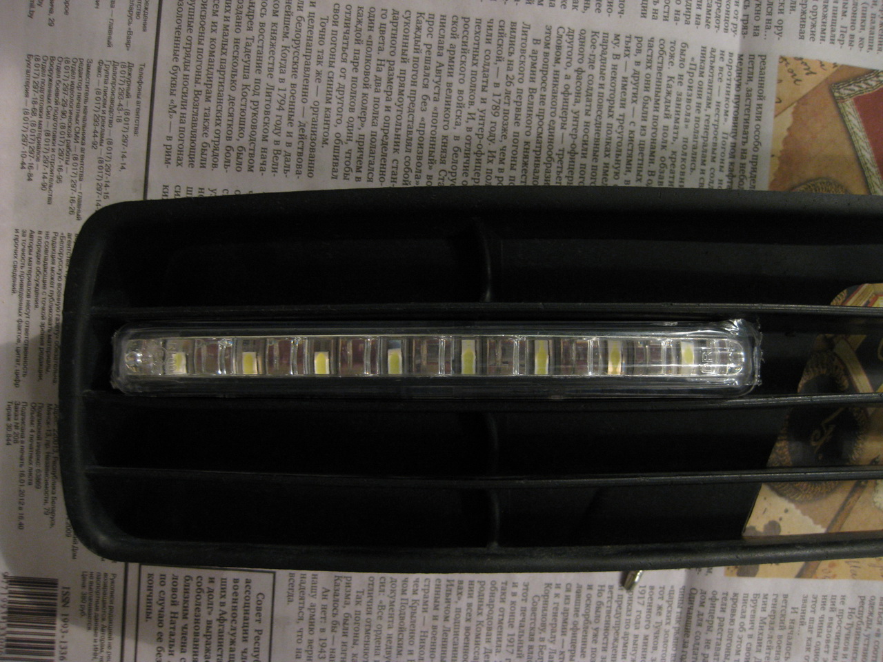

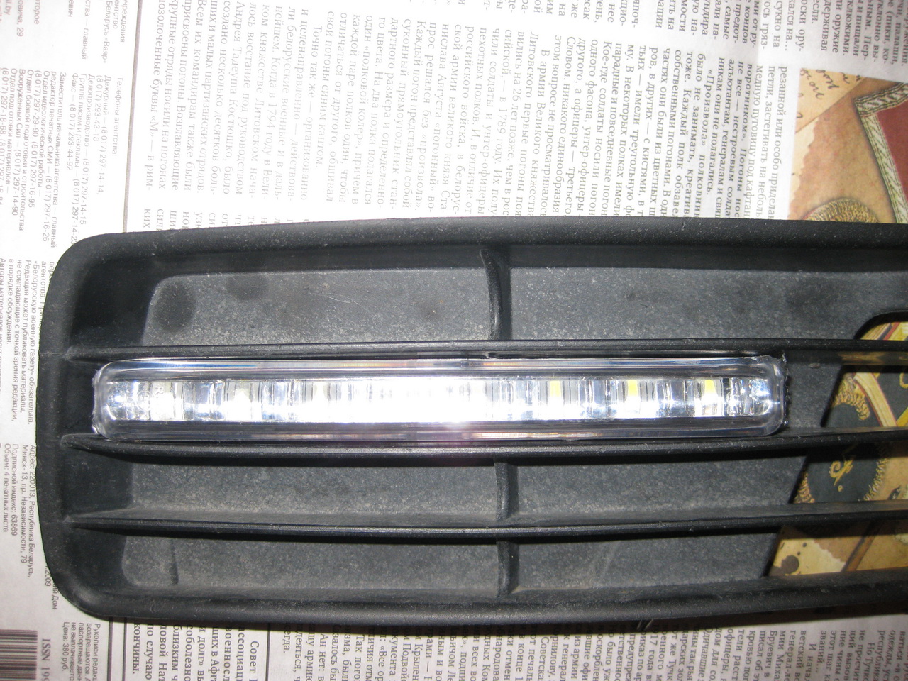

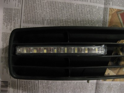

Примеряем, вошло очень плотно! На фото видно, что сверху полоски заклеены пленкой, наверное чтобы не поцарапались при транспортировке.

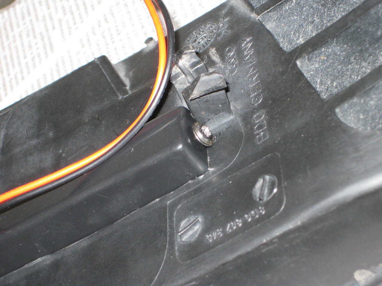

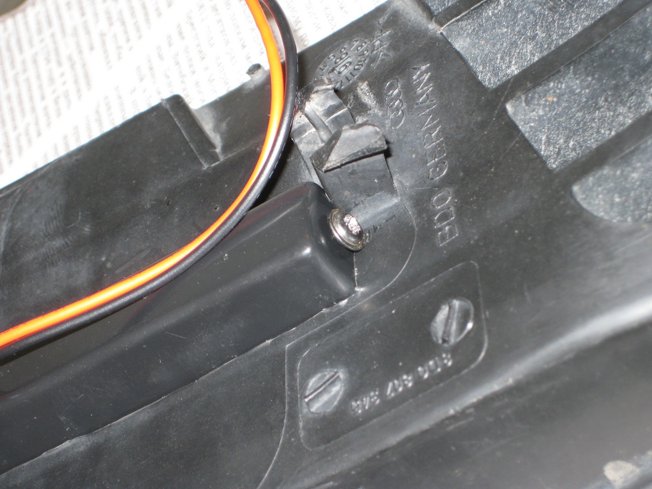

Для надежности решено было закрепить еще и шурупчиком с обратной стороны, темболее отверстие имеется. Да и шуруп в комплекте.

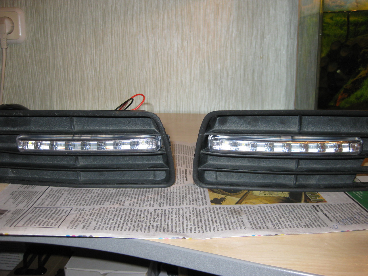

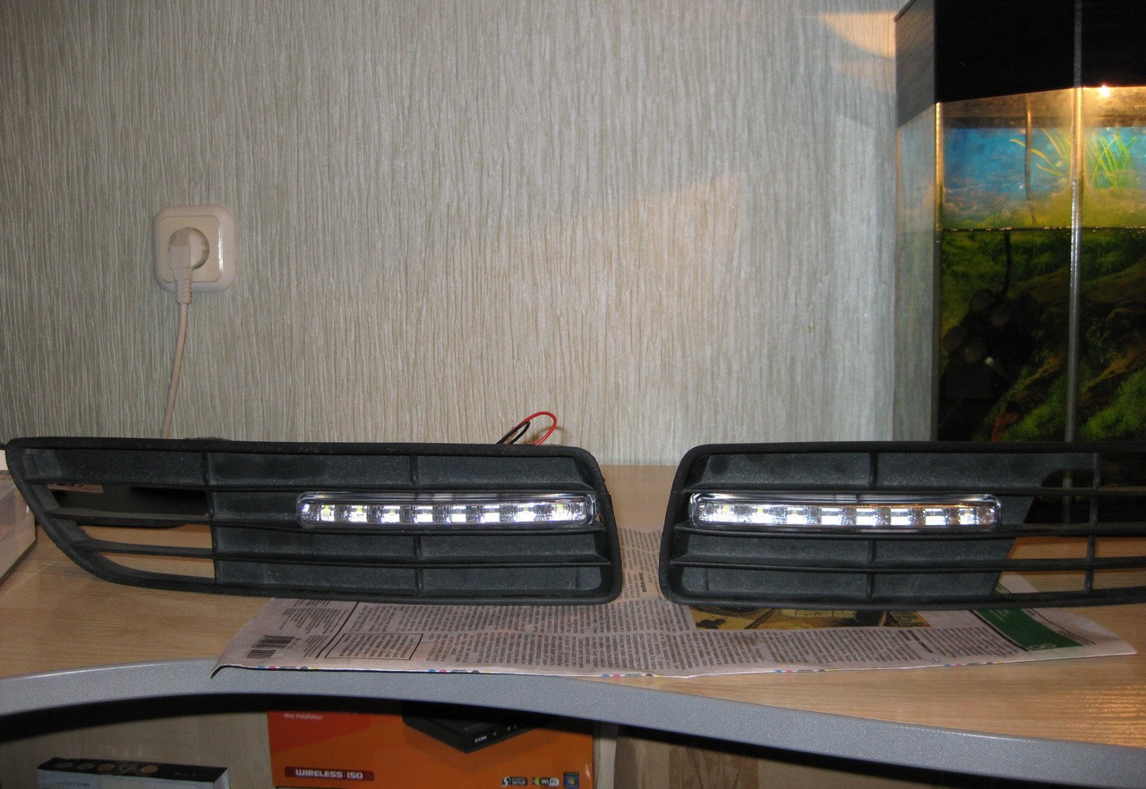

Проделываем тоже самое со второй решеткой и имеем готовый комплект. Можно устанавливать :)
Дальше дело техники. Идем в гараж, прозваниваем тестером необходимые нам провода в фишке на фаре, т.е. где появляется +12В при включении габаритов, с того же разъема берем "-". Протягиваем провода к решеткам (идут в комплекте). Сложностей по протяжке вообще нет. Все собираем и радуемся :yahoo:

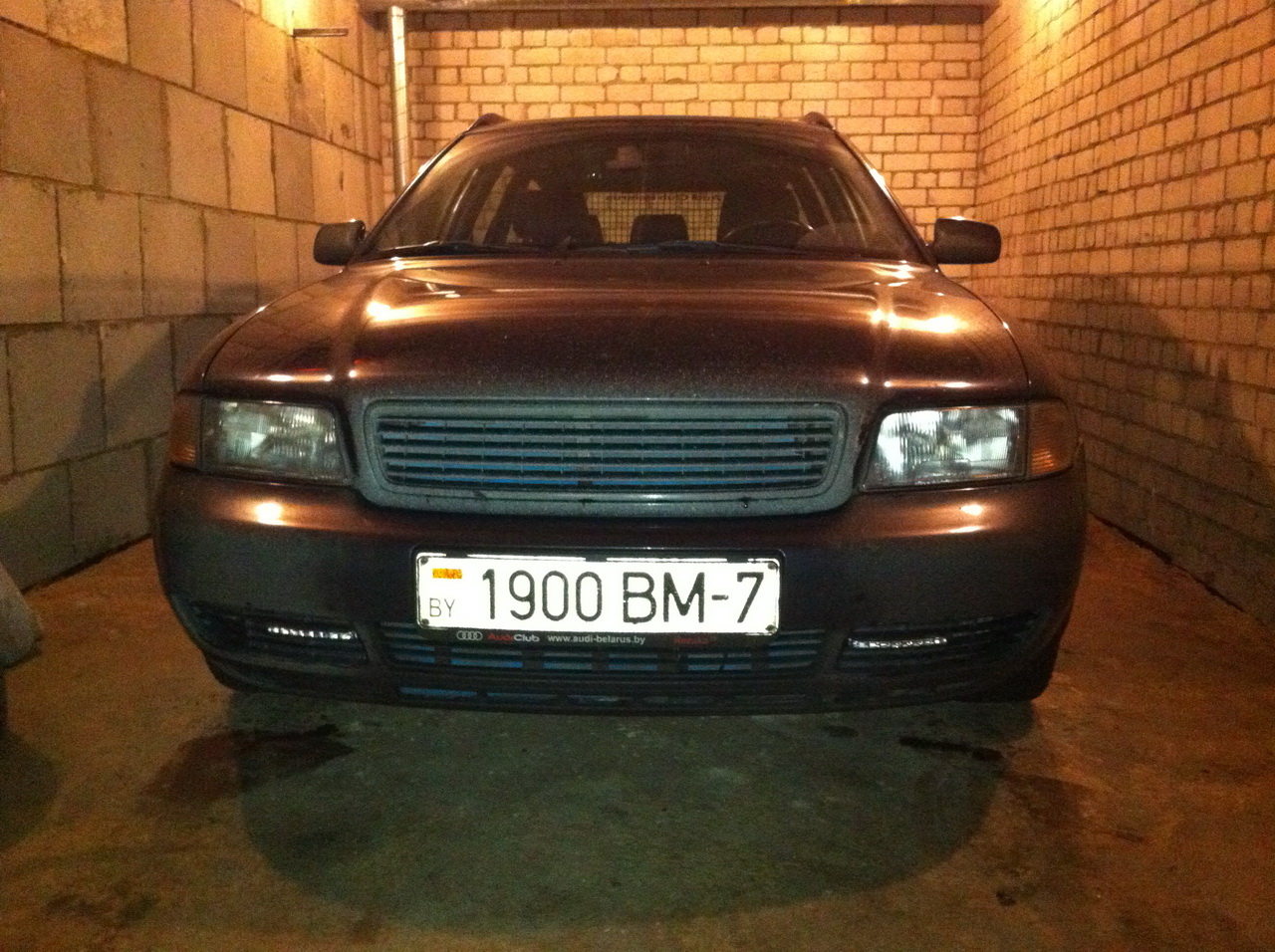

Все выключено.

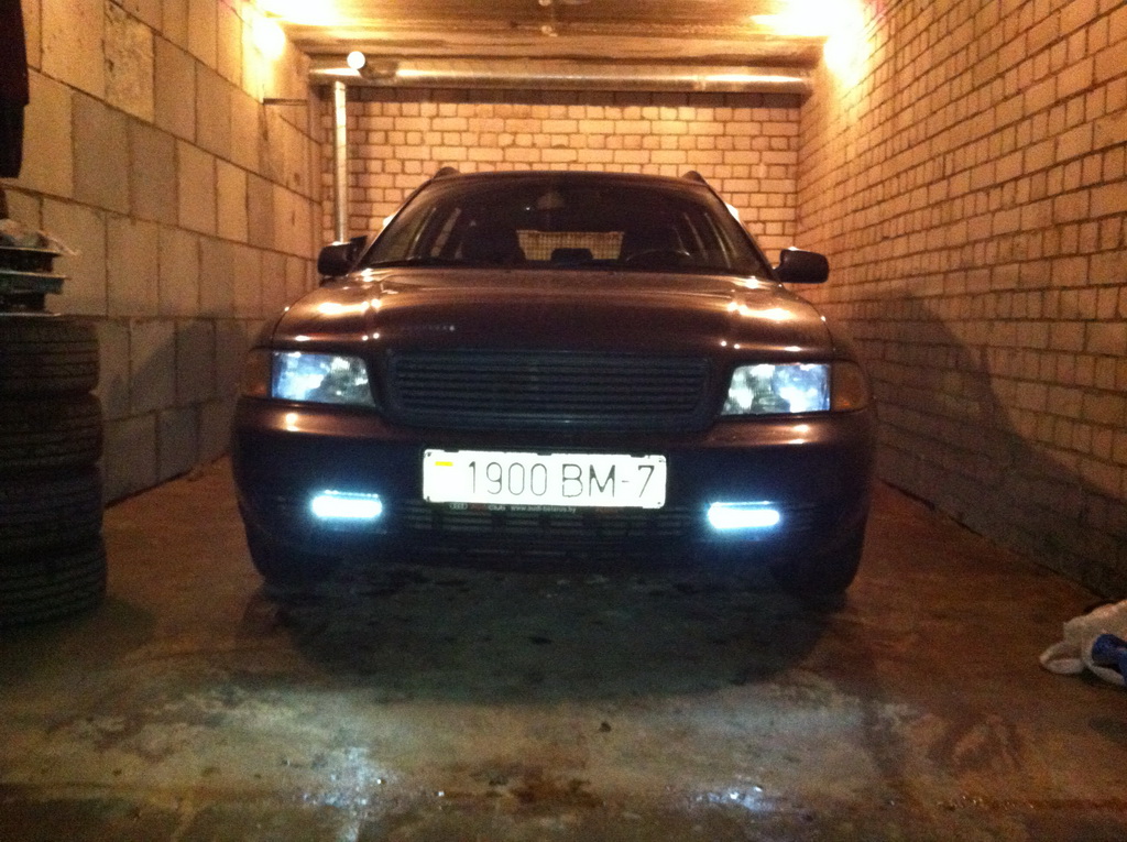

С включенными габаритами

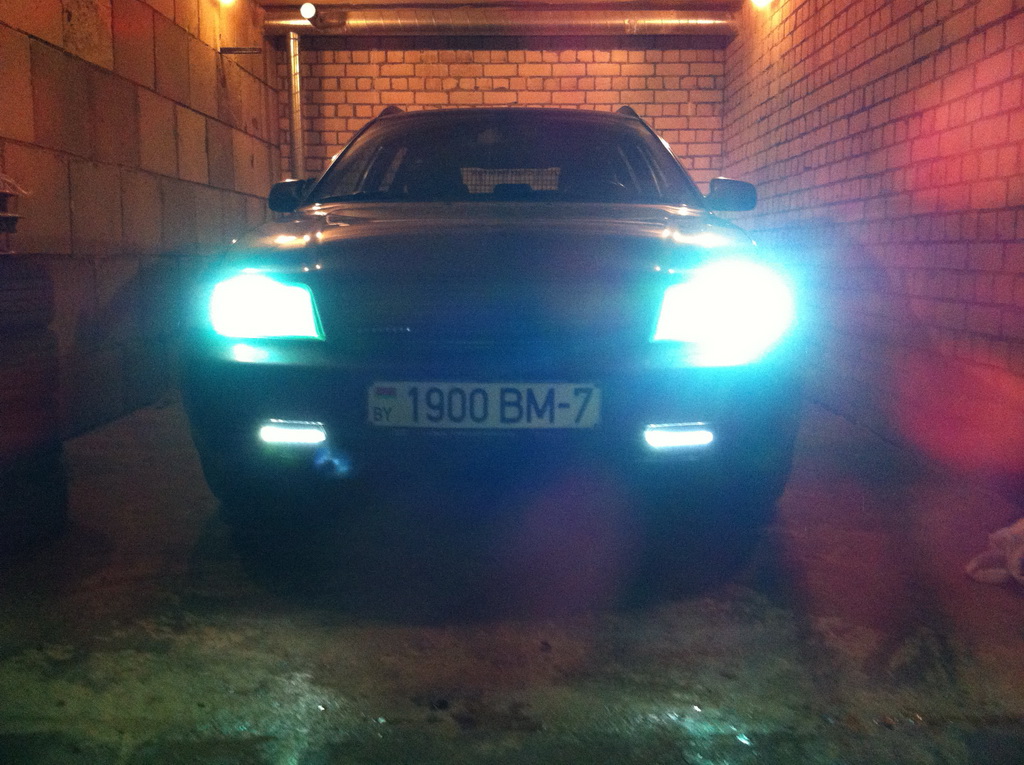

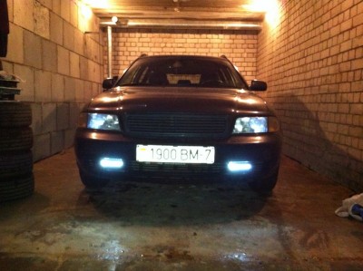

С ближним быдло ксеноном :) На фото вообще аццко как-то светит.
В живую полоски светят вполне ярко :good:
Сообщение Юра 80 » 16 фев 2012, 00:23
Rezaka™ писал(а):На фото вообще аццко как-то светит.
оно и в живую так светит. Правда - за рулем этого не видно :)

Сообщение Evil666666 » 16 фев 2012, 01:07
Rezaka™, Ну наконец я дождался твоего отчета :D
Я думал они на всю ширину решетки будут, а оказались в половину. И как-то неособо ярко светят, судя по фото, днем думаю вообще ничего не видно будет, хоть и дневные ходовые огни! А вообще не плохо, круто смотрится, мне понравилось :) Только наверное надо было ближе к краям их устанавливать, решетка то широкая! Ну вообщем хозяин - барин!

Rezaka™, PS - У тебя такой размер огней - ширина - 160мм, высота - 18мм, глубина - 44мм ???

Сообщение Rezaka™ » 16 фев 2012, 10:10
Юра 80 писал(а):оно и в живую так светит.
Ну не так, если отрегулированный то вполне сносно :oops:

Evil666666 писал(а):думал они на всю ширину решетки будут, а оказались в половину. И как-то неособо ярко светят
Можно по желанию и большее количество светодиодов поставить, соответственно и полоска длиннее будет. Просто решетки то закругленные, будет выпирать на изгибе мне кажется. Да и с обратной стороны решетки по центру защелки имеются, если выпилить большую дырку придется их убирать, и будет ли держаться решетка после этого хз :? Светят не так как ксенон конечно, это надо DRL с блоками розжига брать :cannabis:
Evil666666 писал(а):Только наверное надо было ближе к краям их устанавливать
По краям решетки слишком загнуты, да и заборник для интеркуллера не хотелось прикрывать с правой стороны.
Evil666666 писал(а):У тебя такой размер огней
Приблизительно да:
