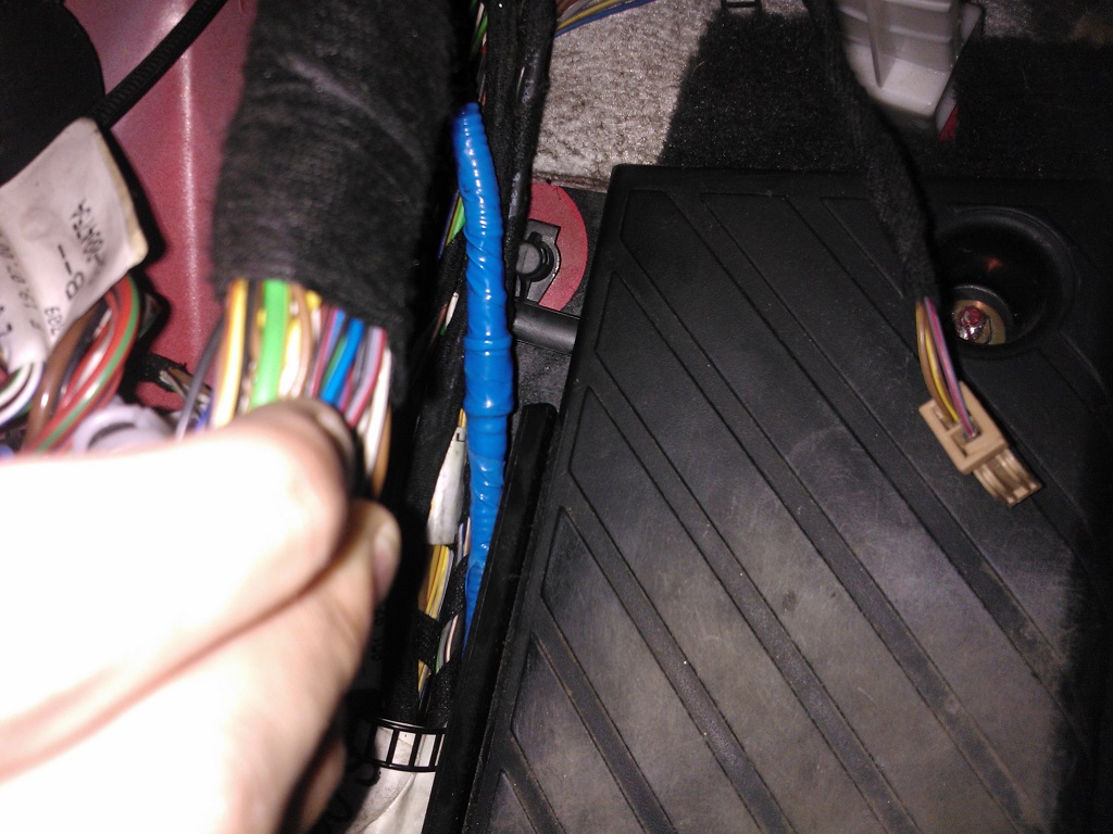

PhoeniX, я понял, что про моторчик омывайки. гудит! Сегодня увидел, что течёт вода под ноги в районе ручки открытия капота. Надо снимать обшивку и смотреть, где там трубка прохудилась
Audi 100, 1.8DR, 1986г.в.--->> Audi 80, 2.0ABT, 1993г.в.--->> Audi A4 avant, 1.8AVV, 2000г.в.
Сообщение Юра 80 » 10 май 2013, 23:07
Sereg@ писал(а):где там трубка прохудилась
вроде как стык есть под ногами драйвера.
Отщелкивать пороги и смотреть :(

Сообщение Sereg@ » 16 май 2013, 15:54
Добрался я сегодня до этой трубки под ногами. Просто отвалилась на соединении. соединил, обмотал изолентой,
но на заднее стекло всеравно нет воды. Но когда нажимаешь, давление чувствуется в трубке. где ещё есть соединения?

Сообщение Sereg@ » 21 май 2013, 23:44
вообщем всё стало на места своя. цепочка: была забита форсунка, дал напора, разорвало соединение под ногами водителя. влез, соединил, обмотал изолентой. Дал напора, разорвало соединение в багажнике, в правой нише. соединил, обмотал, вода доходит до конца. начал под моторчиком всё разбирать, всё закисшее (проездил полтора года после ремонта), трубка двигается вместе с дворником, фарсунку поломал. Следующий шаг-рем. комплект.
Хотя советовали просверлить отверстие в крышке, поставить в него другую фарсунку и подключить к ней трубку. Но, думается, будет жуткий колхоз

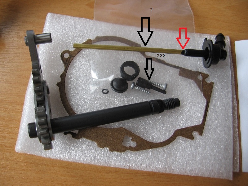

Сообщение Sereg@ » 22 май 2013, 10:21
Трубка и писалка есть? а как прикрепить трубку к этой части?(красная стрелочка)
Сообщение PhoeniX » 22 май 2013, 13:34
А оно в оригинале неразделимо. Если не сломано.

Сообщение Sereg@ » 06 июн 2013, 00:19
PhoeniX, спасибо за комплект. всё снял, сменил трубку, смазал, собрал, вставил форсунку, отрегулировал. на всё про всё 40 минут. всё работает. надеюсь не закиснет
