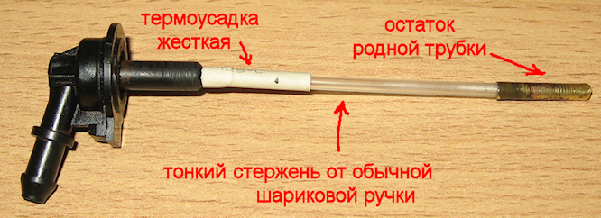

Сообщение werth » 17 ноя 2011, 21:02
сегодня таки поборол эту злосчастную трубочку, вот мое решение, взял обычный стержень от шариковой ручки(тонкий) и он замечательно подошел внатяг во внутреннее отверстие трубочки, вдополнение зафиксировал проблемное место жесткой термоусадкой... полевые испытания прошли успешно.
колхозный ремонт трубочки омывателя
Сообщение Юра 80 » 17 ноя 2011, 21:23
Симпатишно.
Главное - чтобы снаружи вода-грязь не попадали между новой трубкой и старой - в смысле между внутренней и наружной. А то получится до первых морозов

Сообщение zenonn » 23 май 2012, 20:37
в моём случае, трубка переломалась не около входа в пластиковую втулку, а любезно оставила мне пару сантиметров латунной трубки. Вместо трубки от стержня был использован шланжик из распылителя(любой спрей от автохимии, типа тартл вакс и тд) греть его не надо он прекрасно растягивается, он более толстостенный если сравнивать со стержнем. Гимор только при подгонке его размера.
