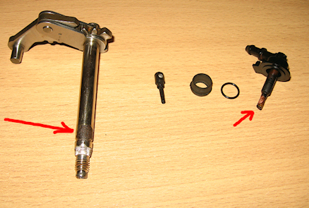

Разобрал сегодня свой дворник. Естественно трубка скручена. Всё внутру в какахах. Вторая половина трубки осталась внутри этого "вала". Ели высверлил. Всё почистил бензинчиком, шлифмашинкой. кстати на этом "валу" есть колечко. Оно должно свободно ходить. У меня же оно ели поворачивалось. На обломанную трубку надел стержень от гелевой ручки. Далеко он не налез из-за своей толщины. Наложил туда смазки и закрыл. Пока работает хорошо. Заднюю обшивку ещё не собирал т.к. течёт из под шланжика (который одевается на штуцер) и из под штуцера (который одевается на сорванную трубку) Хомут и проволка не спасают. Что посоветуете

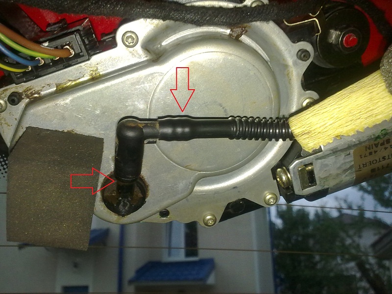

Sereg@ писал(а):течёт из под шланжика (который одевается на штуцер) и из под штуцера (который одевается на сорванную трубку)
покажи на картинке - не сильно понятно.

Sereg@ писал(а):На обломанную трубку надел стержень от гелевой ручки. Далеко он не налез из-за своей толщины. Наложил туда смазки и закрыл. Пока работает хорошо. Заднюю обшивку ещё не собирал т.к. течёт из под шланжика (который одевается на штуцер) и из под штуцера (который одевается на сорванную трубку)
Юра 80 писал(а):не сильно понятно.
Все понятно - нужно цельную трубку внедрять, а так получаеться что до форсунки часть трубки выполняет внутренняя дырка вала. Вот и течет со всех щелей как и было до ремонта, когда трубку обломало.

я пытался вставить - на силикон - в черную пластмассовую угловую трубку кусок металлической, в которую вставляется собственно поливачка - получилось. Но уплотнение между этой трубкой и наружной мне придумать не удалось. А без него - вода снова попадет внутрь.

Юра 80 писал(а):
Sereg@ писал(а):
reggie писал(а):покажи на картинке - не сильно понятно.
вот фото
Audi 100, 1.8DR, 1986г.в.--->> Audi 80, 2.0ABT, 1993г.в.--->> Audi A4 avant, 1.8AVV, 2000г.в.
Сообщение Юра 80 » 21 июл 2011, 01:04
Sereg@, там, где у тебя гофра - у меня просто кусок пластикового шланга, был на хомуте. И - резиновый уголок, а у тебя он (с виду, во всяком случае), пластиковый. Ты при вскрытии не обратил внимание - до тебя туда лазили? Если фотик не забуду - сфоткаю, как у меня это выглядит.

если лазили и наколхозили - я бы пошел по пути восстановления правильного состояния, а не колхоза. У тебя угловая трубка - резина или пластик? А течет из-за неплотного прилегания трубок к пластику или в пластике трещины?
Sereg@ писал(а):Как течь устранить
см выше ;)
Sereg@ писал(а):Склоняюсь к термо-усадке,
термоусадка - как я бы - так и не ставил. Она жестковата в обсаженом состоянии. Лучше на разборке (любой, не обяательно аудюшной) подходящий по диаметру для плотного насаживания кусок резиновой трубки найти и изваять переходник из него.

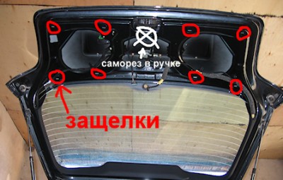

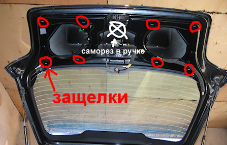

Если кому-то нужны точные расположения мест крепления обшивки двери багажника в универсале audi a4 avant 1999 сделал фотку... снимали вдвоем в первый раз, но все равно сломали пару защелок, но не беда, склеили....

да, как у всех, может даже чуть посложнее... сам вал имеет ржавое пятно и трубка отломана почти у самого основания-сочленения с пластмассой... в остальном редуктор, плата чистые, резиновые уплотнения еще послужат... буду колхозить трубку стержнем от авторучки, потом на заводе на сборке компрессоров подберу трубку какую надо... пугает, что бОльшая часть трубки застряла внутри вала, придется высверливать... а так хотелось хоть часть ее сохранить...
