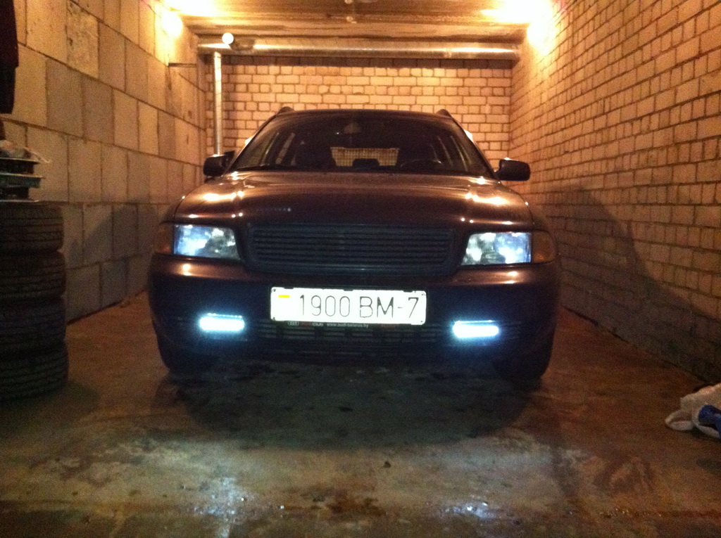

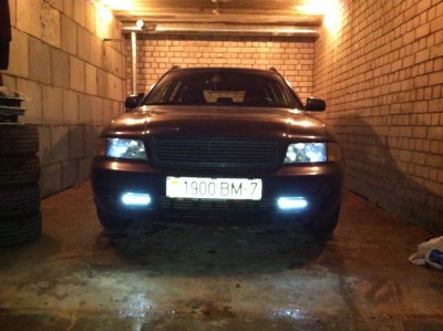

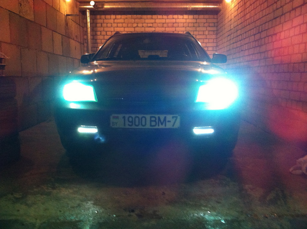

Evil666666 писал(а):И как-то неособо ярко светят, судя по фото
Ну я лошара
До меня только сегодня дошло, что я неправильно подключил свои DRL
Вообщем сегодня моргнул дружбану дальним, а потом он и говорит, классно у тебя вместе с дальним и полоски моргают. Как же так?!
И точно, при включении дальнего они начинали гореть ярче.
Вообщем добрался вечером до гаража и нормальным тестером померял напругу на проводе, идущем к фарам, к которому я подключил полоски. Намерял +5В
При установке использовал другой китайский тестер, который мне на холоде показал "нужные" показания
За 10 мин переключил всё как надо к соседнему проводку +12В
Теперь действительно светят ярко.Skoda Kodiaq 2.0 TSI Style 2020МГ
