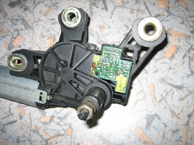

Под крышкой с лицевой стороны - электроника. В общем, туда можно было бы и не лазить, но обычно при механических проблемах жидкость омывателя может попасть под крышку и вывести из строя электронику.
Поэтому правильно убедиться, что там хотя бы визуально все в порядке - нет следов жидкости.
То, что нужно нам - с другой стороны.

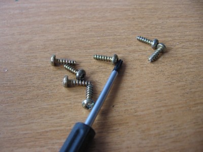

7 торксов (размером меньше Т10, тот, который подошел - был без маркировки), использовал китайские телефонные отвертки- и крышка снята

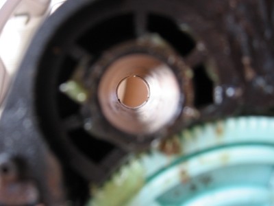

Вот проблема
Латунная трубка свернута.
Эта трубка проходит внутри вращающегося вала и должна оставаться неподвижной при вращении. Из-за попадающей грязи, воды, жидкости омывателя и прочей дряни она начинает подклиниваться внутри вала и, со временем, сворачивается. Если продолжать пользоваться омывателем после сворачивания трубки - жидкость из него обязательно попадет внутрь редуктора и может полностью вывести его из строя.

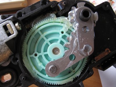

Сейчас хороший момент снять большую зеленую шестеренку и посмотреть, что под ней.
Там все в полном порядке. На обратной стороне шестеренки есть контакты - но я почему-то их не сфоткал.
Просто протрем салфеткой - и поставим шестеренку на место.
