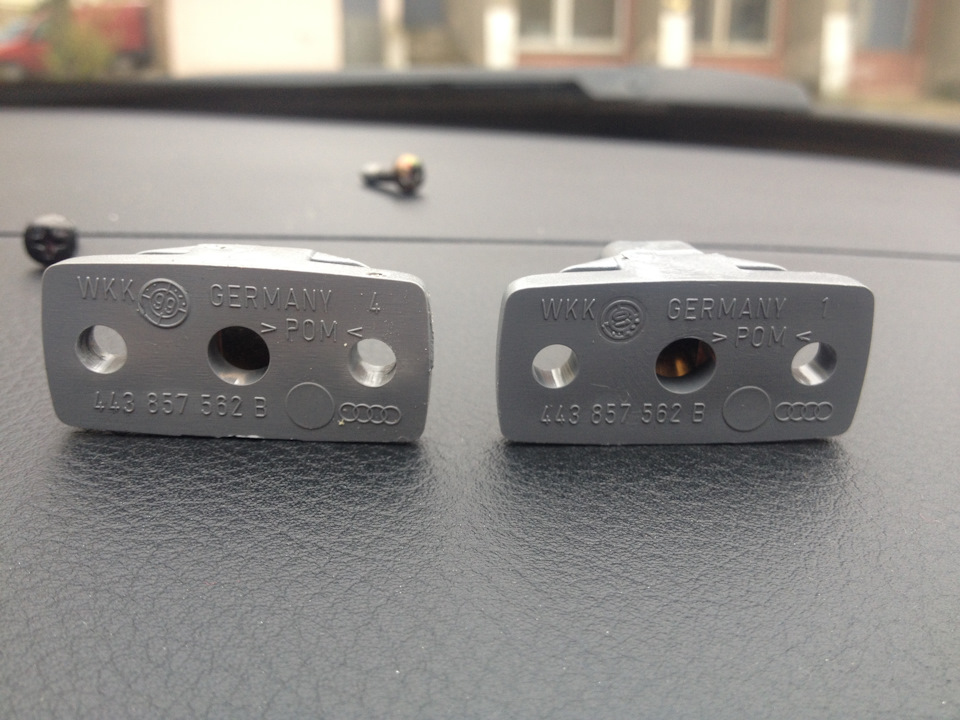

Если на примере фото:
то в правой части в нижней части крепления есть шуруп (может быть закрыт пластиковой маленькой заглушкой, выковыривать чем нить острым и тонким - иглой например), а в левой - просто из фиксатора на себя.
после этого пошевеливая крепление (там где шуруп) вынимать его приподымая нижнюю часть вверх

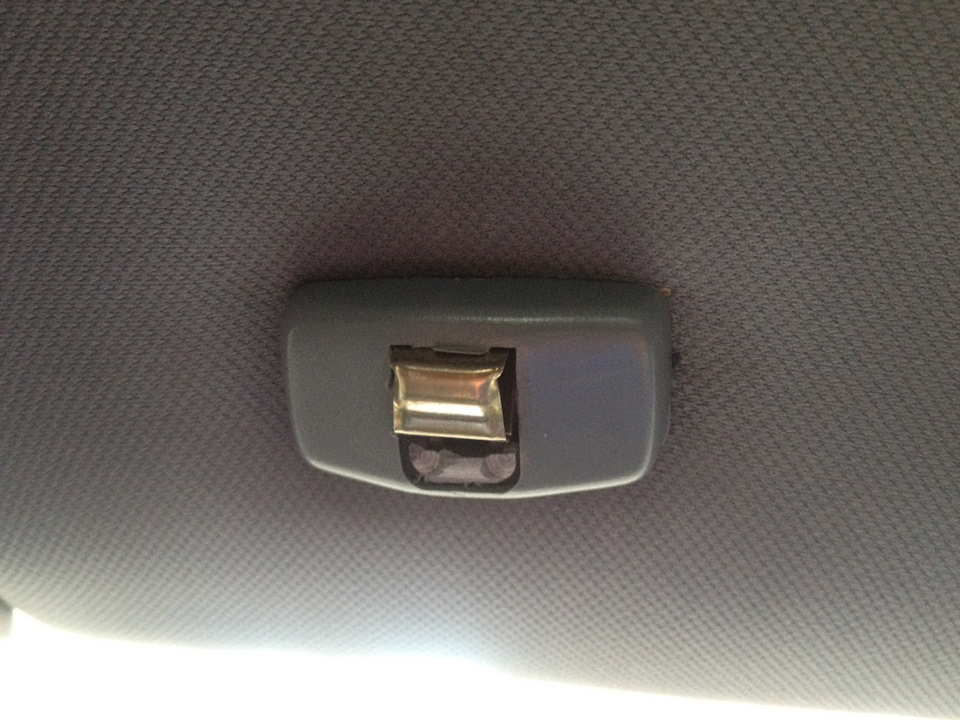

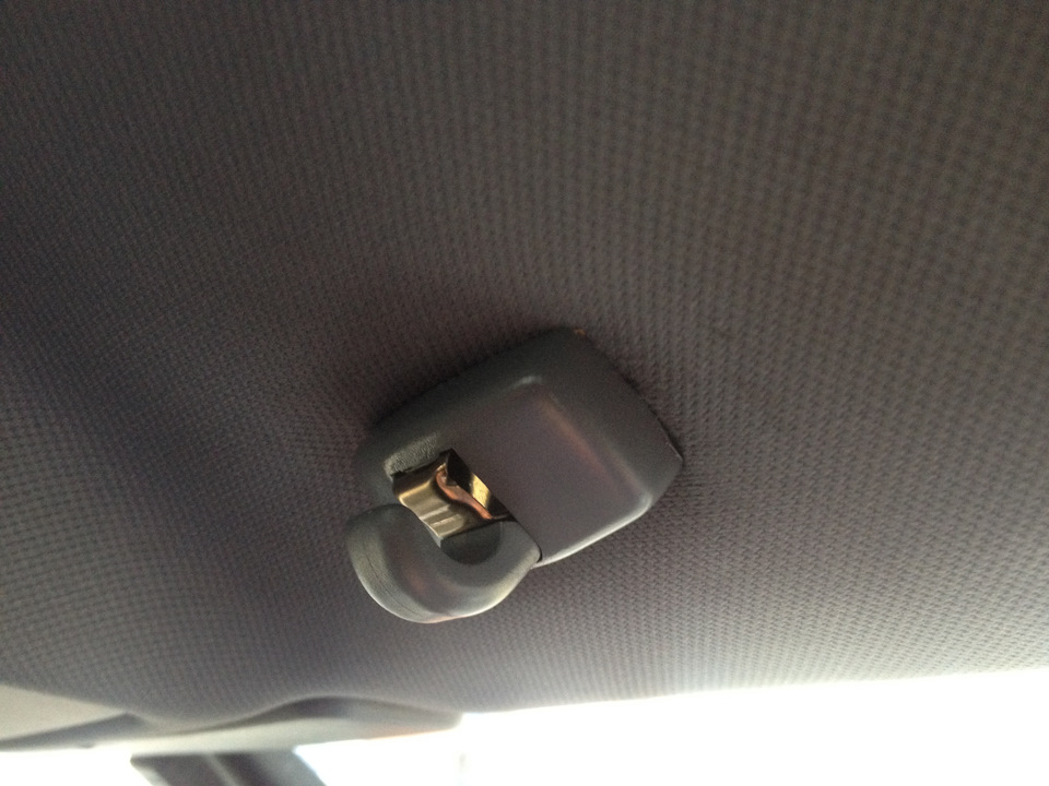

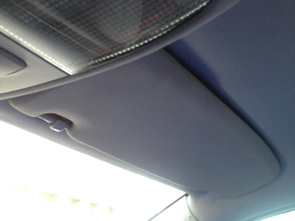

Сегодня устранил отломанный крюк солнцезащитного козырька.
Отломанный крюк

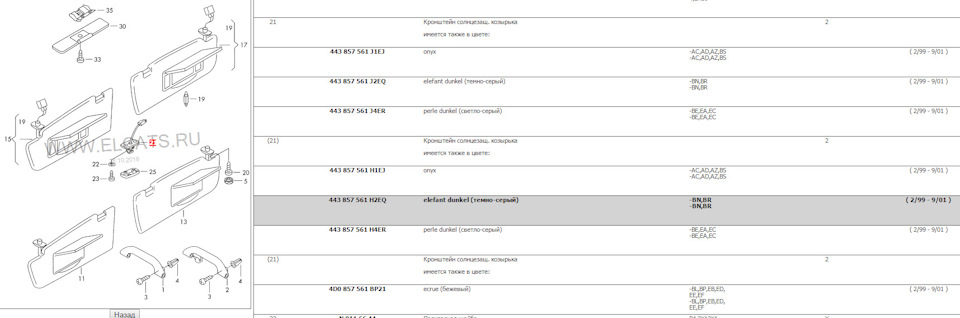

Их бывает несколько вариантов по цвету, в зависимости от цвета отделки.

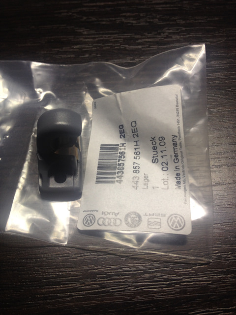

Варианты в каталоге .Мой 443857561H2EQ
У меня BR — значит темно-серый. Значит мой номер:

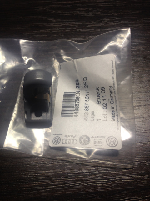

443857561H2EQ - стоимость 4$
Ожидание было долгим, он приехал и я приступил в обеденный перерыв на работе к замене.
Прибыл новый крюк
— отводим козырек в сторону

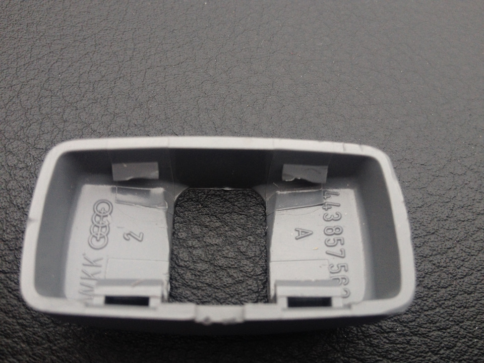

— снимаем крышку, за которой должно быть спрятано крепление крюка. Мне удалось ее снять просунув отвертку возле металлической скобы и тянуть на себя. Сбоку ломаткой никак не получилось поддеть, чтобы снять.
Снятая крышечка
Сохранить в Альбом

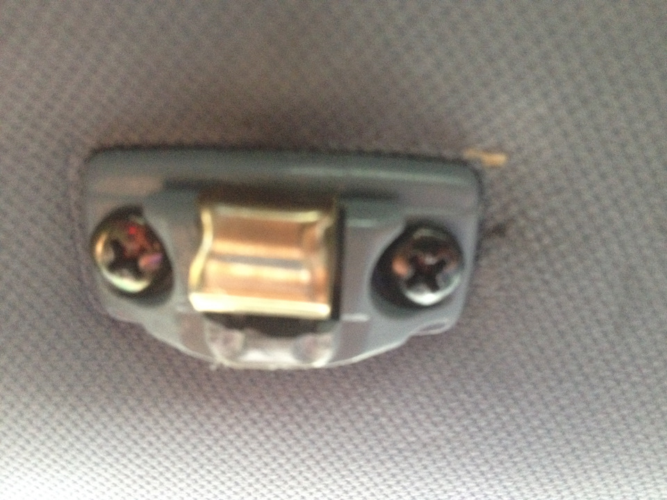

Вот и доступные крепления.
— откручиваем 2 шурупа.
сравниваем по номеру и цвету, старый совсем немножко светлее, на фото думаю более заметно это чем в реалии. Думаю это нестрашно
— ставим новый крюк и закрываем крышкой
Новый крюк
Вот так все по феншую сейчас
