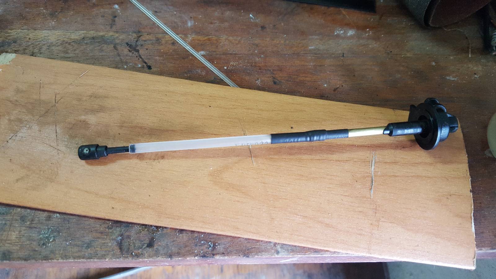

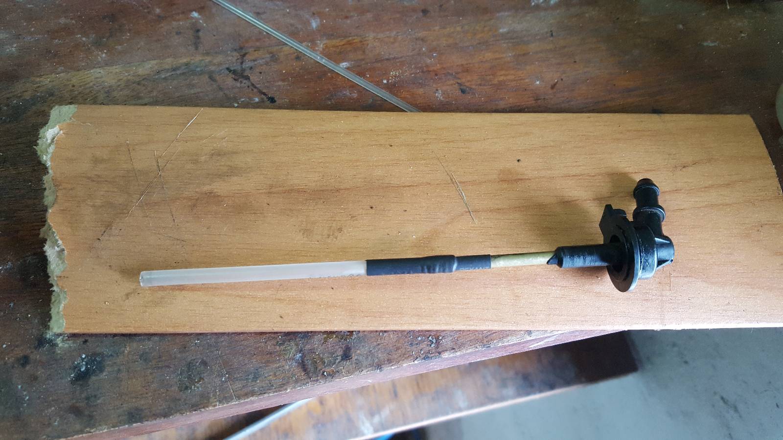

Случилась такая же беда. Сломался обыватель-форсунка 5-ой двери заднего стекла. а6 с5 2002 года рождения пробег 320 000 км. На рынке можно без проблем найти форсунку, но вот "латунную трубку" которую перекрутило за адекватные деньги найти не возможно. Было принято решение "заколхозить" или починить, благо трубка лопнула не под "корешок". На вооружение был принят стержень от гелиевой авторучки(не толстый) и 2 см. термоусадки, из инструмента сверло на 3 или 4 мм, для того чтобы в стержне внутри увеличить отверстие. Результат превзошёл ожидание. Плюс сэкономленные 70$, за рем. комплект! Может кому пригодиться. Получилось вот так.

kalong, очень бюджетно вышло! :rabota1: Да и выглядит сносно.
Чем-то мне напомнило историю про ремонт исполнительного механизма центрального замка с помощью пипетки из аптеки ― я так иногда чиню.
