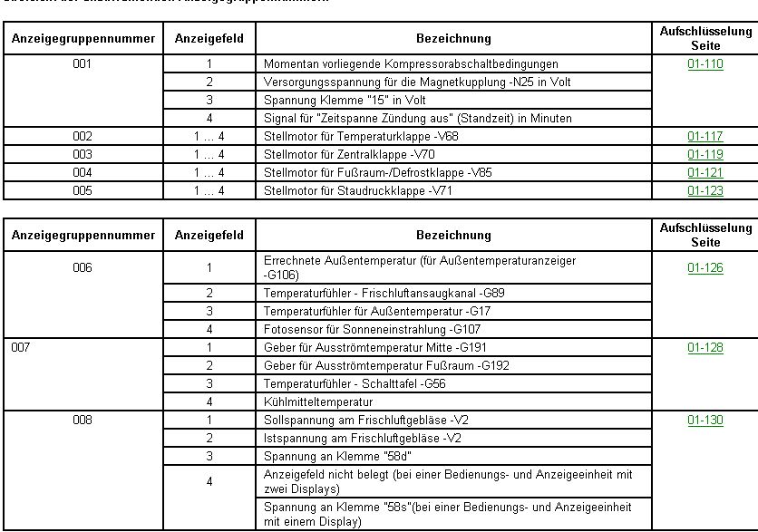

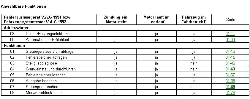

смейся дальше и читай мурзилки дальше а я пошел спать.- Вложения
