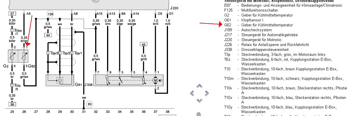

Спасибо много пяток десяток зеленых в самый раз, верить вагкому и это значит что кто то врет не так ли, а вы хоть видели этот датчик думаю нет, а если видели то наверное не задумывались зачем там четыре провода если задаете такие вопросы. Даю наводку в одном корпусе датчика находится два независимых термодатчика не соединенных электрически между собой один для приборной панели G2 другой для эбу двигателя конкретно G62, на основании этого поразмыслив извилинами становится ясно что нагло врет один из датчиков, проверяется легко в двигателе посмотреть показания потом в приборке компом и если разница больше 5 градусов в мусорку его. ;)
Сообщение PhoeniX » 30 дек 2014, 22:06
Насколько знаю, стрелка температуры ОЖ в приборке ставится на 90 еще когда по каналу климы (для сравнения) дошло только до ~80-ти. И стоять на 90 стрелка будет пока температура реальная с датчика не станет 105+. Это типа сделано ваговцами чтоб мол лишний раз не нервировать автолюбителя, мол все в рамках. У меня по климе температура в среднем 96-99, стрелка стоит на 90 как вкопаная.
Это не отменяет конечно описанную выше ситуацию когда датчик на приборку и на моцк (технически сделанный в одном корпусе как написано выше) но диагностируемый по разным каналам будет показывать разные цифири.

Спасибо за ответы. С вопросом кому верить разобрались. Тогда следующий вопрос. Про разницу в 5 градусов в показаниях между приборкой и движком, посмотрю. А так, если температура 102 в разделе двигателя, датчик под замену и лечить систему охлаждения? Или усе у парадку и не стоит паниковать?, до 105 градусов система охлаждения в норме (у меня стабильно 102, хоть на холостых, хоть впиливаю по трассе)?
