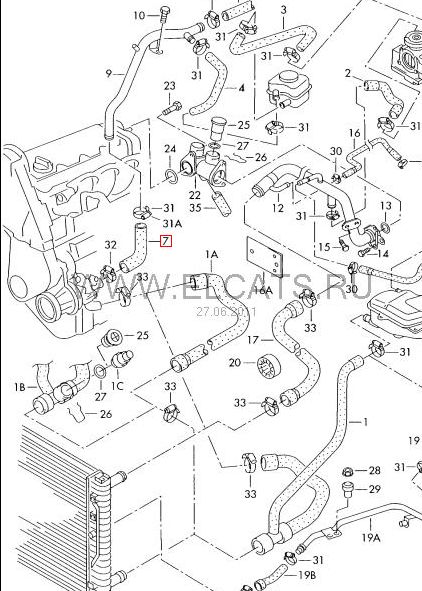

Завелся в воскр (за городом :evil: )поехал. Через какое-то время на панели красная лампа охлаждайки загорелась. Температура по показометру - 90. Заглушил, открыл капот - все в G12++ - красивые лужи дикого цвета, а бачек расширительный пустой. Залил воды, завел - обнаружил протечку.
шланг №7, он же 048121063 чуть выше сгиба. Перетереться он не мог - ничего он не касается. В чем причина? Старость? Сталкивался кто-нибудь с этим?
У официалов его нет - под заказ, 2-3 недели. На экзисте то же самое примерно, две недели. Есть, правда, левоватого производителя какого-то Impergom - с более быстрой доставкой, но производитель смущает немного. Как прожить две недели? Поискать аналог от жиги? Заклеить?

Юра 80, вариант бэу не рассматриваешь? Да и с жиги тоже чем не вариант? Этож патрубок, а не рулевая тяга например. ;) Хотя качество запцацок на совковый автопром ниже плинтуса - у меня на барже патрубок сапуна за год рассыпался в труху :wall:
Сообщение LIS » 27 июн 2011, 16:07
с системой охлаждения все ок было? не было избыточного давления из-за воздушных пробок? имхо, это от "старости", но в избыточное давление должно поспособствовать?
ЗЫ: "булки" на патрубке были?
ЗЗЫ: на время найди что на замену, но потом поставь новый оригинал (чтоб поставить и забыть)

Булок не было. На ощупь в районе дырки - он как бы более мягкий, чем везде. Пробок не было точно, ОЖ менял прошлым летом - заметил бы. На счет давления избыточного тоже меня сомнения терзают - вроде нижний шланг радиатора более холодный был (но там горячей охлаждайкой все залито было, так что это не измерение, а смутное ощущение) т.е. мысль о заклинившем в закрытом положении термостате меня посещала - но температура была 90 ровно, это точно. И на трассе, и в пробках в городе.
Беу - рассмотрел бы на перебиться до прибытия оригинала - годы-то у моего беу и у того беу, что можно купить - одинаковые. Про шланги от жиги читал что непредсказуемый абсолютно вариант - может до вечера не дожить, а может ездить пару лет.
Сообщение LIS » 27 июн 2011, 18:13
Юра 80 писал(а):На ощупь в районе дырки - он как бы более мягкий, чем везде
имхо возраст, внутри они же с оплеткой "из ниток", вроде, вот она и порвалась со временем...

У меня вот недавно тож эта трубка потекла.Немног отличается от моей так как мотор другой , но принцип тот же. Крепится к помпе с одной стороны и к переходнику с другой. От переходника уходит к блоку мотора и на масленный охладитель . Менял все эти трубки в сборе с переходником .За Б/у запросили 600 тыс , новые 350(не Оригинал) .Установка и съем заняли по 2 часа.Основная проблема снять и одеть хомуты
