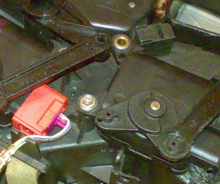

После двух дневной дигностики климы, нервы не выдержали и решил снять посностью все установку!!! Про ошибки писать не буду, но их было много!!! :o
И так начал разборку центральной консоли, потом бардачек, потом панель у водителя и пошло: руль, панель приборов и вот долгожданая панель обьемная, с трудом удержал так как был один, все же достал из салона и занес домой на балкон.
Печка уже видна полностью, в системе нет фриона, что очень обрадовало, :) :) :)
Снял шланги ОЖ, открутил трубки кондиционера, + пару кронштейнов удерживающие печку, и вот она уже ШЕВЕЛИТСЯ!!! ;) ;) ;) ,
Как не странно работа заняла почти 2 часа. Снял и побежал домой грется.
Климатическая установка состоит из панелей соеденненных между собой металическими скобами!!!
Уже дома в тепле разобрал все установку вплоть до каждой панели, помыл, почистил и собрал обратно, думаю не повредит,

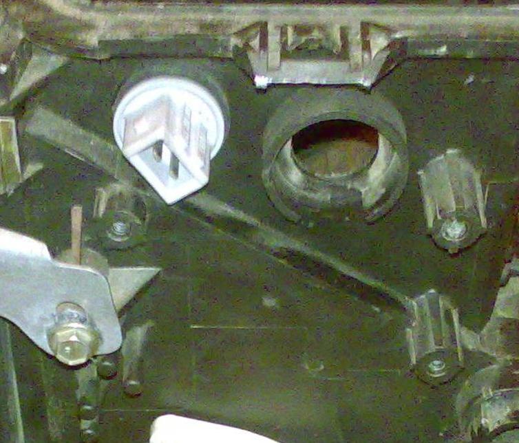

Проверил каждый моторчик, почистил. Забыл добавить что кранты моторчику рецеркуляции воздуха.
Вот место где он стоял!!!
Заодно сфоткал еще пару заслонок
Заслонку температуры, и центральную заслонку
Отпишусь после замены заслонки рецеркуляции :) :) :)
Моторчик температуры и моторчик центральной заслонки!!!
Место где должен стоять моторчик рецеркуляции воздуха

После тщательной переборки климатической установки установил, что печка поставлена на машинку А4 1999 г. с другого аппарата (1997 г.), в итоге пришлось покупать новый корпус и вентилятор!!!
Вентиль и сам корпус обошелся в 100 у.е, моторчики заслонок уже были преобретены ранеее !!!.
Радиаторы отопителя подходят как с печки 1997 г. так и на новую печку 1999 г., что очень обрадовало - :yahoo:
Установил все на машину не подключая шланги, подключил привода заслонок и начал компом лазить по настройкам.
В итоге все зашевелилось и заработало и даже прошла АДОПТАЦИЯ заслонок, проверил ошибки - тыскочили по датчикам температуры, солнечного излучинея и еще по датчику давления хладогента!!!
Пол дня потратил чтоб все установить на место, подключить шланги, датчики и т.д.
В результате работы появился бесценный опыт и полное представление о работе климатической установки, осталось заправить фрионом, но это уже по весне !!! ;)
