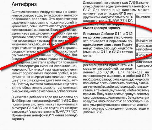

Сообщение Pan Alex VANGELIS » 10 дек 2012, 21:57
Сергей73 писал(а):а ещё можно G12+ смешивать с G11 и G12.
А у меня другая инфа противоречащая твоей! Вот и думай кому тут верить! :unknown:

Сообщение Сергей73 » 10 дек 2012, 22:37
Alex VANGELIS писал(а):А у меня другая инфа противоречащая твоей! Вот и думай кому тут верить! :unknown:
Возможно, что между собой их (G11 и G12) и нельзя смешивать, а по отдельности с G12 можно :unknown:

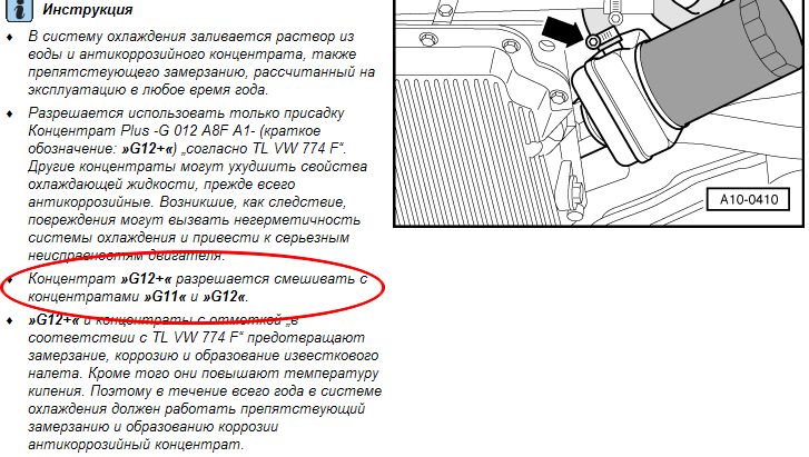

Сообщение zero » 23 май 2014, 14:51
В 2010 менял антифриз. Залили оригинальный G12+ (красный). Есть у меня некое руководство по ремонту A4. Там было написано менять раз в 2 или 3 года. Но подразумевался антифриз G12, наверное? По ссылке картинка со страницей из руководства к A6 С6. Там написано, что антифриз G12+ вообще на весь срок службы.
http://www.audipiter.ru/forum/topic/502 ... ntry802683
Через сколько его поменять? Регламента замены нету?
