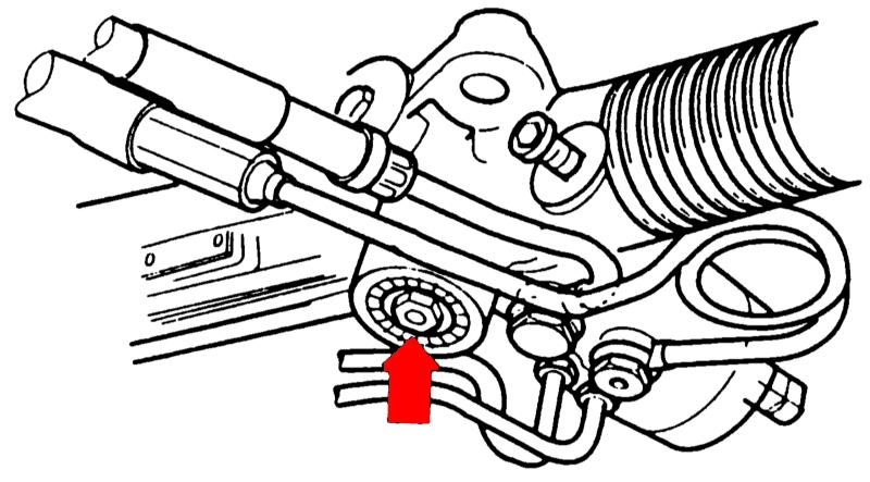

Вот, нарыл еще процедуру регулировки. Судя по описанию, добраться до винта можно подняв машину на подъемнике?
Стрелкой указан регулировочный винт

3JIo6HbIu, описание правильной процедуры регулировки привёл Паша в теме Кто поможет с гидроусилителем?
3JIo6HbIu, посмотри там - наверняка найдёшь полезное для себя.

Из темки выкопал, что добраться вроде как нельзя, но почему в сервисной книге так просто расписана процедура?? Лана, на выходных заскочу на эстакаду, сам посмотрю :)
и там для а6 с4 написано, мож в а4 чуть проще :pardon:
