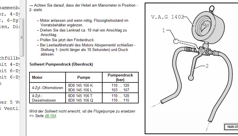

Здравствуйте!
Проблема с ГУР, теперь вот меняю.
Оригинальный ГУР был на 110 бар, у меня есть ГУР на 120 бар -
Вопрос.
Можно ставить без опаски или возможны печальные последствия из-за чуть большего давления?
Где-то читал, что если поставить ГУР с давлением ниже требуемого, то будет подвывать, т.е. работать на пределе и быстро износится.
А вот если поставить с чуток большим давлением - то что будет и будет ли что нехорошее?

Думаю увеличение давления в системе на 9.09% что слону дробЫна. как понимаю насос на 120 бар БУ вопрос выдаст ли он вообще их еще. Ставил бы даже не задумываясь.

Спасибо, за ответ.
Поменял ГУР на 120 бар - ниче не лопнуло :)
Руль заметно легче в сравнении с предыдущим ГРУ-ом, что приятно!

А что там лопнет там все рассчитано под это давление. если только от старости :yes:
