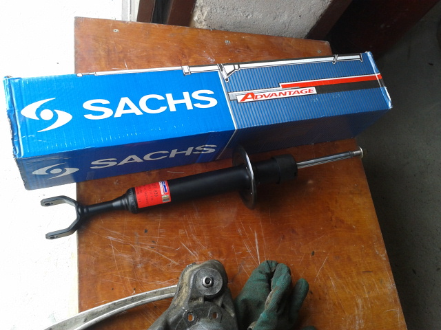

Может кто подскажет где тут косяк. Проблема такая летом менял передние амортизаторы так как один из них вышел из строя, ставил точно такой же фирмы как и были черные(sachs advantage 557 839 ) покупал в автофане там же и подбирали по вину, после зимы начал замечать что машина осела до безобразия низко и появились специфические стуки спереди, сегодня заехал на яму и ужаснулся 2 передние пружины лопнувшие :unknown: как так я не могу понять??? Год назад старпер который подорвал мне машину говорил что сменил все четыре пружины красные на черные мягкие и еще пытался мне их тогда впулить за 45 у.е.. А еще сверху там где крепятся 2 рычага сама чашка красная, сфоткаю выкину.
Какие мне пружины ставить?????

Сообщение Сержио » 15 мар 2015, 15:21
Начнем-с
Про SACHS 557839 "статус детали: от производителя больше не поставляется от производителя больше не поставляется [19/11/2013]"
Альтернативный комплект - 557837 "для автомобилей со спортивной подвеской, для автомобилей с усиленной подвеской"
Думаю отсюда и будут расти ноги.

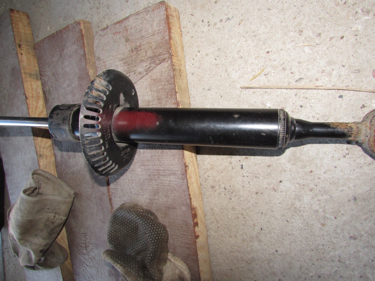

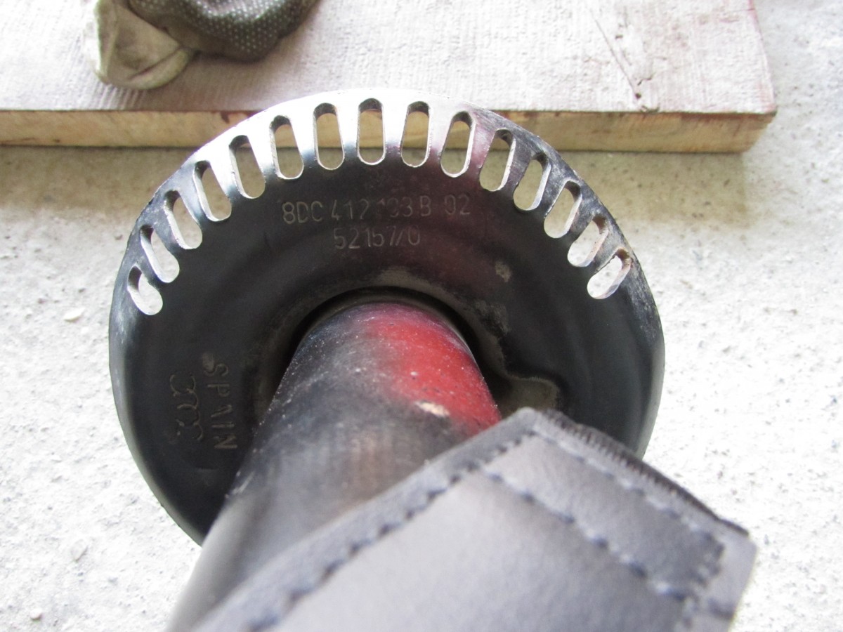

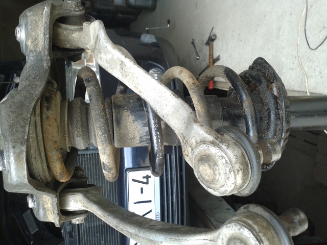

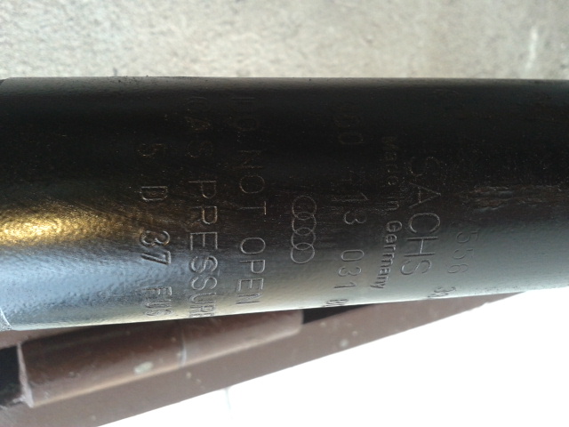

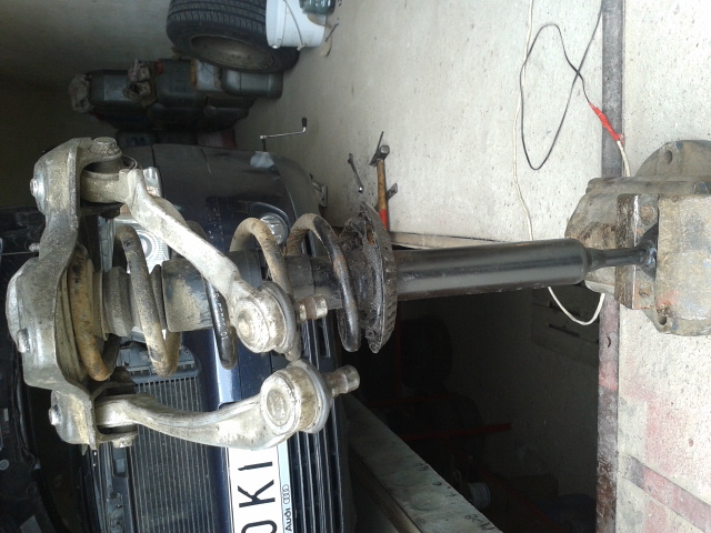

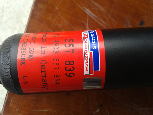

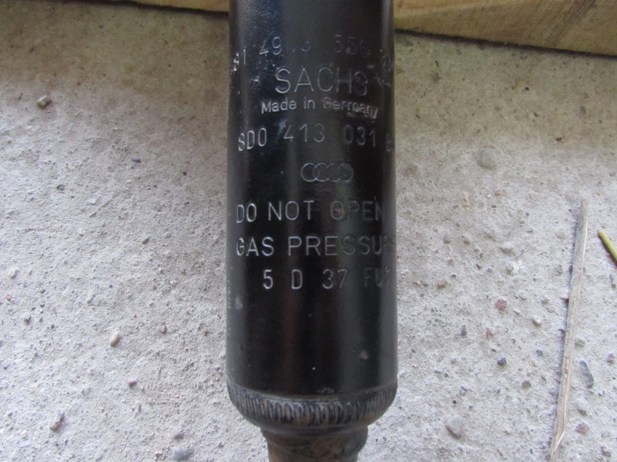

о вспомнил про фото которые остались в телефоне
новый мартер
старый мартер
вся стойка
Сообщение Сержио » 15 мар 2015, 19:29
Dim4ela,
Ну, не учитывая какие там у вас пружины стояли, аммо вы поставили не те что надо, да и еще те, которые бог знает какого кладовщика пережили.

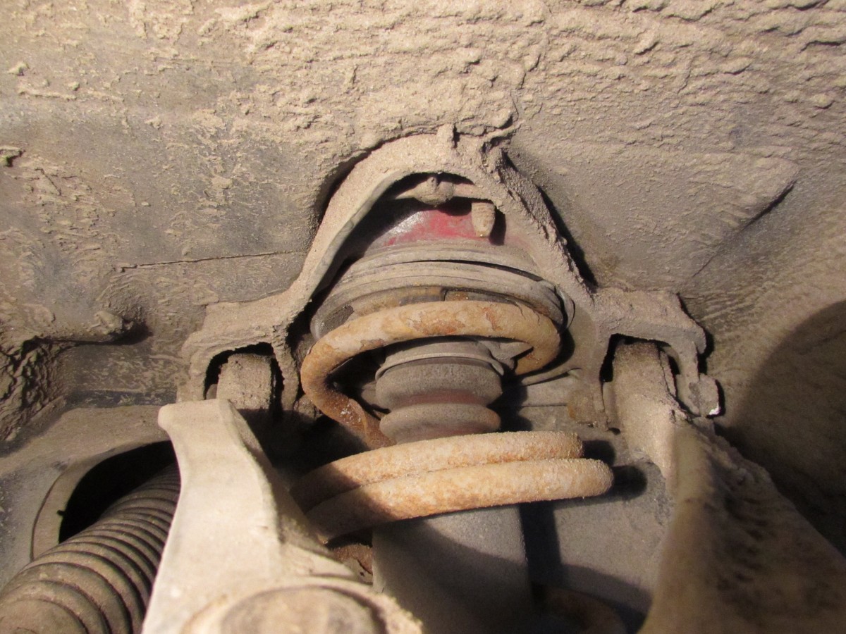

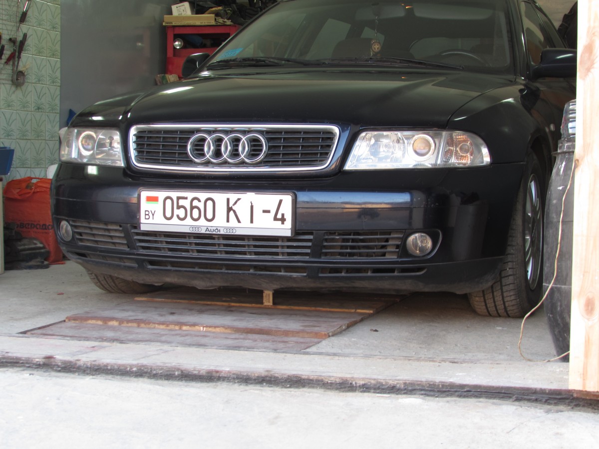

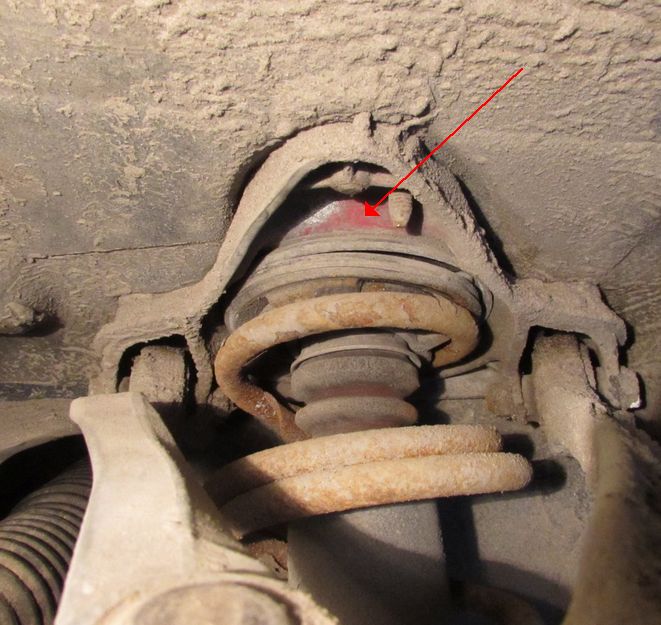

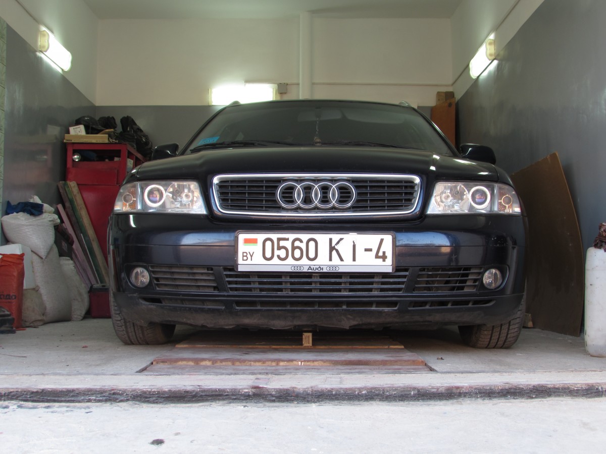

Сообщение Dim4ela » 17 мар 2015, 19:11
так все же какая у меня подвеска спорт или обычная? Так что это за метки красные на мортерах и чашки красные?
что за красная метка?
лопнувшая пружина
клиренс на лопнувшиш пружинах по круче любого спорта
клиренс чуть выше спичечного коробка
Модератор
Модератор
Сообщение Sly » 17 мар 2015, 19:26
Dim4ela писал(а):за метки красные на мортерах
С разборки походу мортеры. Барыги свои запцацки метят в определенный цвет.
Сообщение Vitaliyak » 17 мар 2015, 19:31
Dim4ela, дружище, меняй сейчас лопнувшие пружины, и не парься. Ставить нужно те, что были с завода... мягкие если обычная подвеска, жесткие если спорт. По расшифровке вина щаз клубни подскажут ;)

Сообщение Dim4ela » 17 мар 2015, 22:21
"ок" покупаю стандартные пружины
