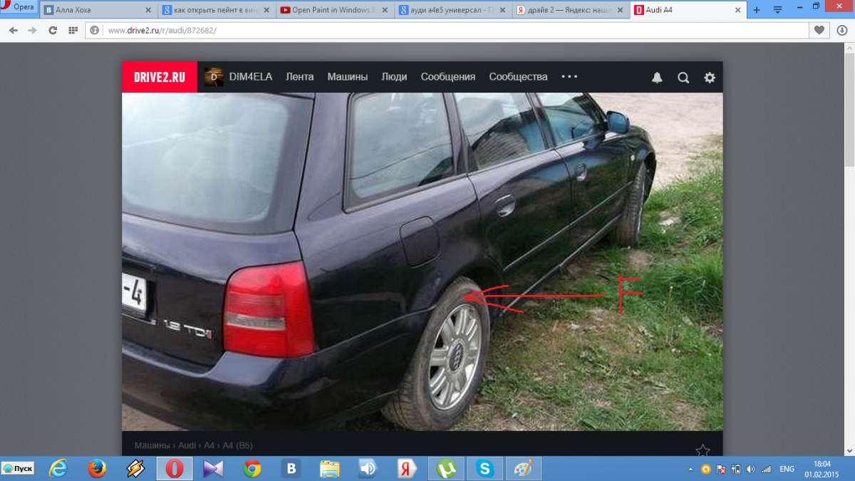

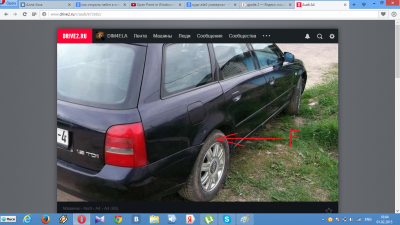

Меня беспокоит такой вот вопрос? При воздействии на задние колеса с определенным усилием чувствуется небольшой люфт 1-1.5 мм на глаз.
Он должен быть или нет??? Кто- нибудь может посмотреть у себя и отписать.
Проверяется путем воздействия нагой на верхнюю точку заднего колеса,пытаясь его раскачивать!!!!

Сообщение Dim4ela » 02 фев 2015, 12:32
