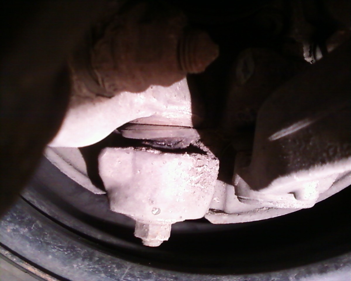

Stimpack
Сообщений: 1618
Темы: 33
Авто: 2010 A4 2.0T
Сообщение Stimpack » 10 апр 2014, 09:09
Мой Tecnorot отходил уже более 55тыс, сейчас порвался пыльник. Смазка кстати в нем была как и положено, правда не знаю каково сейчас качество tecnorot. Можно ли еще спасти рычаг заменой пыльника и новой смазкой?
